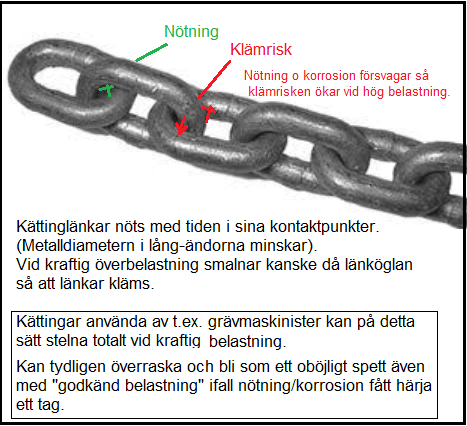

Min ankarkätting kärvar efter vintern så att den i en del länkar inte rätar ut sig ordentligt. Någon som har förslag på något som får länkarna att löpa lättare? Vill helst inte använda olja. Båten fortfarande på land någon vecka så det går att jobba med kättingen.
Kanske dags att kontrollera kättingens länkar, rent av köpa ny? :ph34r:
55 minuter sedan skrev Thomas-1:
Kollar, men ser inte ut som om den skulle vara töjd, verkar mest kärva material mot material typ ytbeläggning. 50m rostfritt ryms helst inte i årets budget.
Såg/hörde talas om nån som släpade sin rostiga kätting efter bilen på en grusväg/plan. Har den rostat så lär väl problemet upprepas nästa år om det inte åtgärdas ordentligt. Är det bara nån enstaka lämk kanske man kan lösa det genom att länken hamnar mellan en slägga/hammare och en plankstump.
Håll undan fingrarna bara. :P

Haver tagit en 10mm,  80 m lång "styv" kätting och dragit den på asfaltplanen i Hinsholmen i 15 min.
Den blev bättre.
I år bytte vi till 8mm rostfri som är smidigare, lättare att renspola samt att den är "självstuvande".
