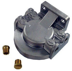

Rolle85 70 Postad 8 Maj , 2018 (redigerade) Jag har en mercurymotor med origianlbränsleslang, 125hk. Passar denna avskiljare?: https://www.seasea.se/bränslefilter-komplett-mercury-1 Redigerad 8 Maj , 2018 av Rolle85 Dela detta inlägg Länk till inlägg Dela på andra webbplatser
Rolle85 70 Postad 8 Maj , 2018 kan nån se hur man ska koppla på locket. Dvs var ska bränsle in och var ska de ut? Dela detta inlägg Länk till inlägg Dela på andra webbplatser
LuminaL 102 Postad 8 Maj , 2018 Bara följa pilarna, Två in - två ut. välj en av varje. Plugga dom två som inte ska användas. Dela detta inlägg Länk till inlägg Dela på andra webbplatser
Rolle85 70 Postad 9 Maj , 2018 är det om man har två motorer? Dela detta inlägg Länk till inlägg Dela på andra webbplatser
