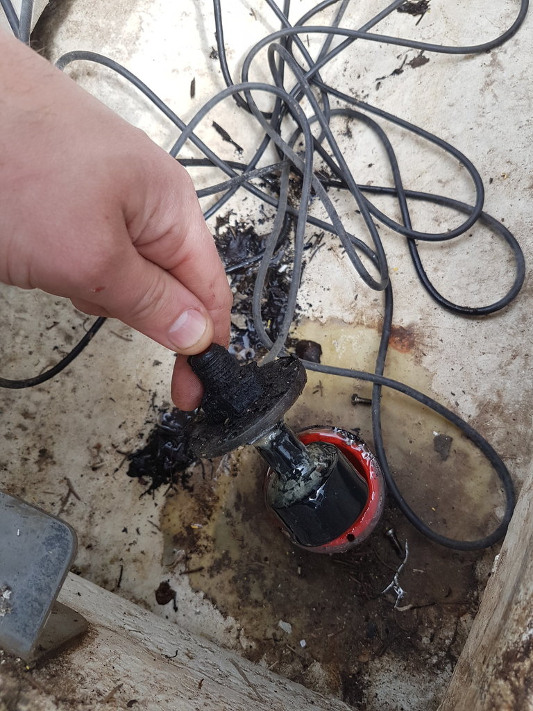

Vad är detta för givare?

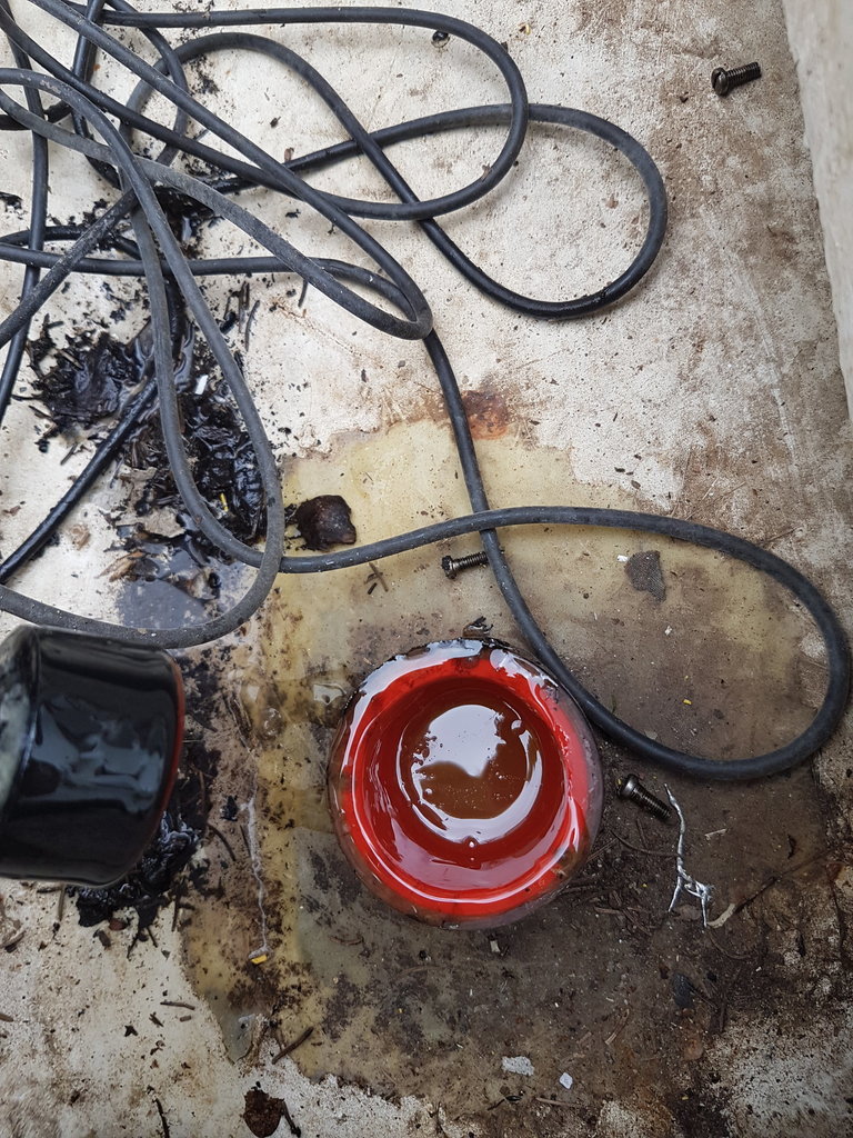

Jag köpte förra året en båt som jag nu börjat grejja med. I duken på båten så finns det en lucka. Öppnat man den luckan så hittar jag en givare som jag inte har någon aning vad det är. Är en behållare med någon sorts olja/fett som är fastplastad. I oljan/fettet så sitter det något som ser ut som en flottör (se bilder). Någon som har en aning vad det är för något?

Ekolodsgivare!  Kanske ett Seafarer lod.
Ok, kanske en dum fråga, men vad jag kan se är det inget hål i botten på båten?
//Andreas
Behövs inget hål. Tack vare montaget i vätska "ser" lodet genom skrovet.
Ok, har bara erfarenhet av aktermonterade lod sedan tidigare.
Tack för snabbt svar!
//Andreas
Hmm... skulle plastat igen ett sådant onödigt jättehål i skrovets integritet.
Själva vitsen med att  undvika håltagningar genom undervattens-skrovets tåligt tjocka och laminerade plast är att minska risken för plötsliga vattenläckage, sådant som kan leda  till att båten sjunker?
Vissa bottengenomföringar är svårt att undvika, men för dessa helt nödvändiga kan man fixa "katastrof-kit" i form av förberedda och lämpliga träkilar. (Men det här onödiga hålet går väl utmärkt att undvika - plasta kort sagt igen det. Kan jag tycka!)

Det är ju inget hål.
4 timmar sedan, Larzon säger:
Behåll om du vill sätta dit en ekolodsgivare inombords. Någon har gjort ett ett gediget jobb.
Redigerad av bhemac
Precis det är inget hål i skrovet. Det är bara cylindern som är fastplastad på insidan. Tänker att jag låter den sitta då den inte stör.
//Andreas

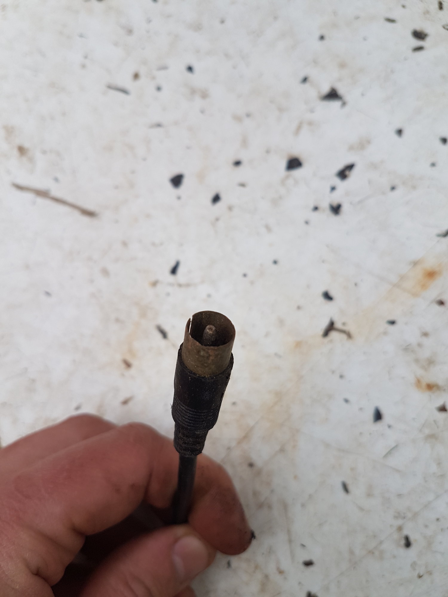

Kolla kontakten, det är en sådan där "phono-kontakt" som användes på gamla stereoanläggningar. Moderna ekolod har andra mer avancerade multikontakter med fler stift.
Det förekommer emellanåt att det säljs gamla Seafarerlod utan givare på Tradera, dom brukar bli rätt billiga.

Om du har tur då passar givaren i den där "oljeburken".
Man kan fylla upp denna med i stort sett vilken frostfri vätska som helst, de flesta väljer en olja.
Detta under förutsättning att skrovet är i enkellaminat, det funkar inte med skrov som är i sandwischkonstruktion, men om det nu suttit ekolod i båten innan så är det väl gott och väl.
Å andra sidan så kan man ju på vissa ekolod förlora litet av känsligheten med denna inombordsmontering.
