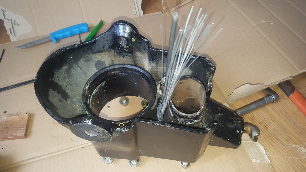

Vajern borta, bälghuset och gängan hel. Tack vare tips från er. Stort tack.
Så här gjorde jag.
1) Kapade vajern (sparade ganska mycket)
2) Tog bort yttersta höljet med en kniv
3) Drog bort ståltrådarna och innerhöljet. De första trådarna gick tungt men sedan lättare och lättare. De sista tog man med bara handen.

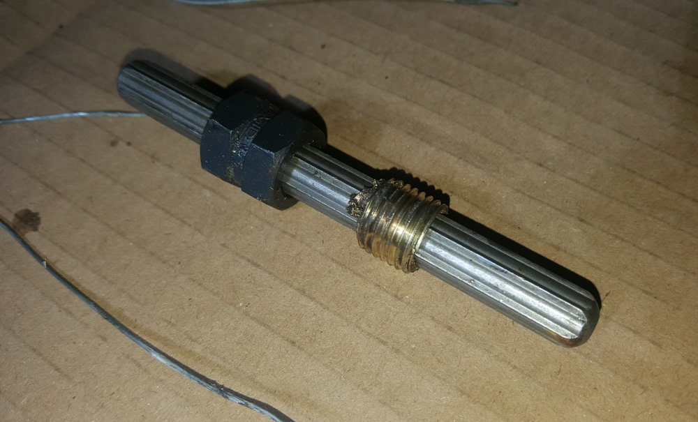

4) När jag drog bort innerhöljet ramlade hylsan med muttern på baksidan ner. Den var mycket riktigt av. Kvar blev en del av hylsan som satt i gängorna.

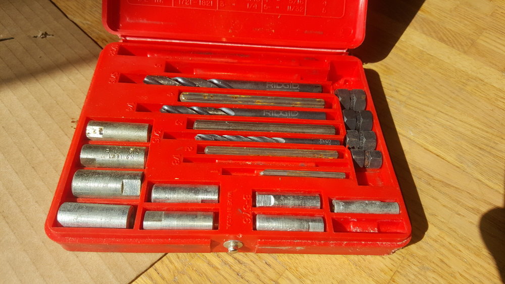

5) Sedan borrade jag. Jag har en gammal skruvutdragarsats som jag använt för att dra pinnbultar ur diverse motorblock tidigare. Jag gav den en chans. Eftersom jag kan komma åt den från båda hållen då hålet är genomgående vågade jag knacka i saker. Jag kunde ju alltid knacka tillbaka dem från andra hållet.
Den näst största drog jag runt i hålet, men den största fick jag att sitta bra. Jag fick ta till stora mutterknackaren för att rå på den, men då kom den snällt.
Seger! Allt väl och gängan är hel.
Här ser man var den gått av.
Tack vare tipsen i denna tråd vågade jag gå på den och var säker på vad som hade hänt. Det underlättade väldigt mycket! :-)

Grymt verktyg du hade där.
