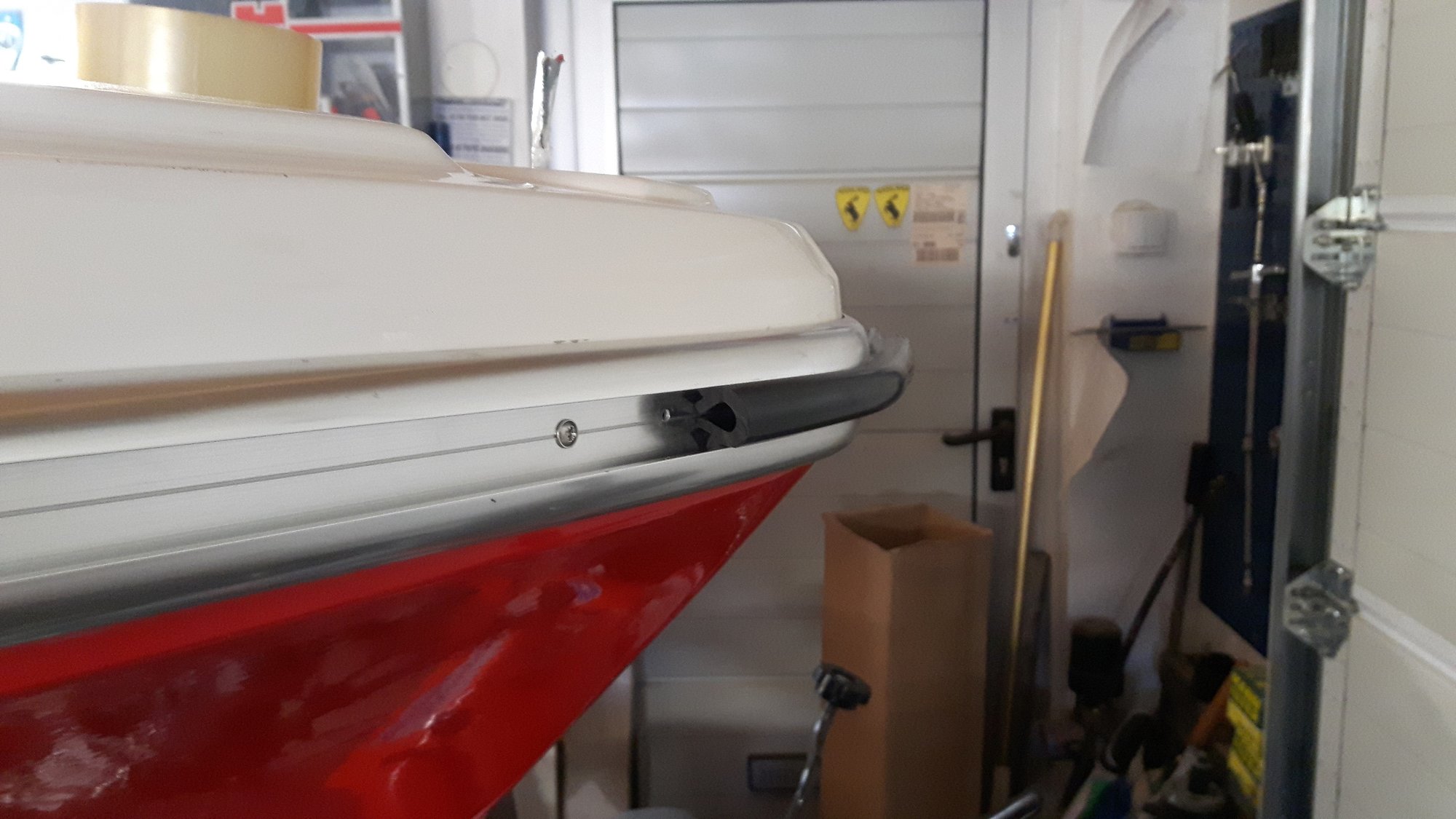

verkar inte vara den aluminiumprofilen jag har, se bild:

Börja i aktern o värm typ 2dm med pistol på halvfart,sen lägger du i i undre först sedan med lämpligt verktyg så matar du i övre.
Bilden är bara en bit list monterad när man bockar railsen annars säckar den ihop.

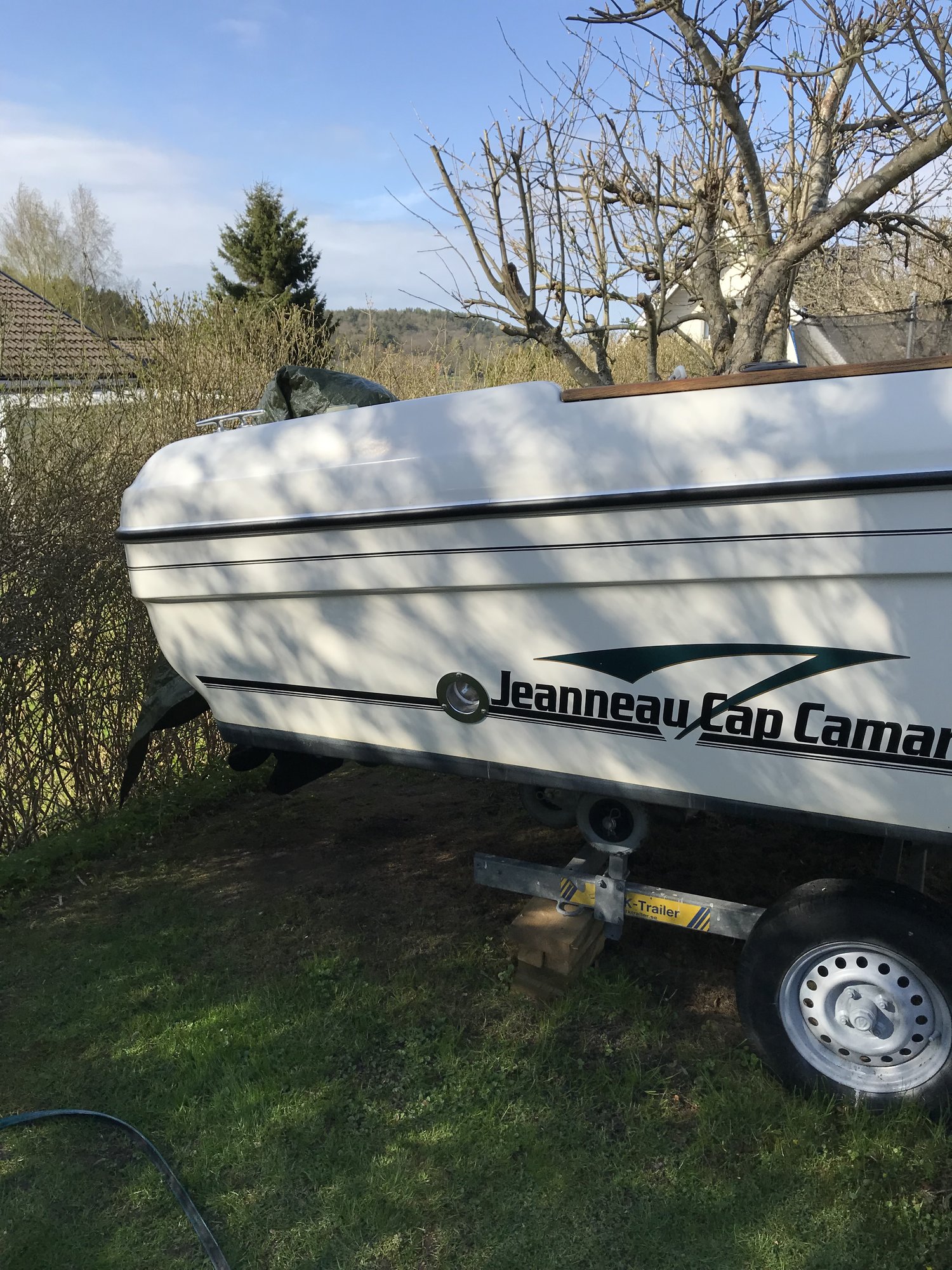

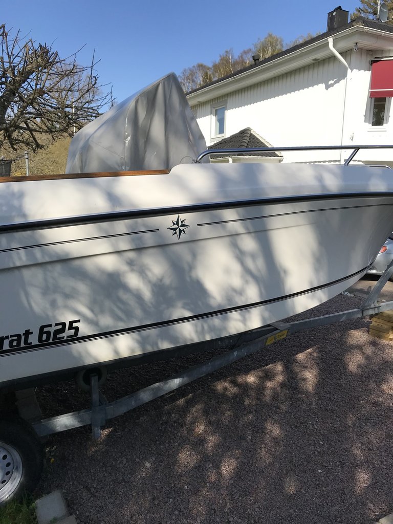

Nu var det klart. Inga problem, tog 40 minuter att byta :)
blev så snyggt !
