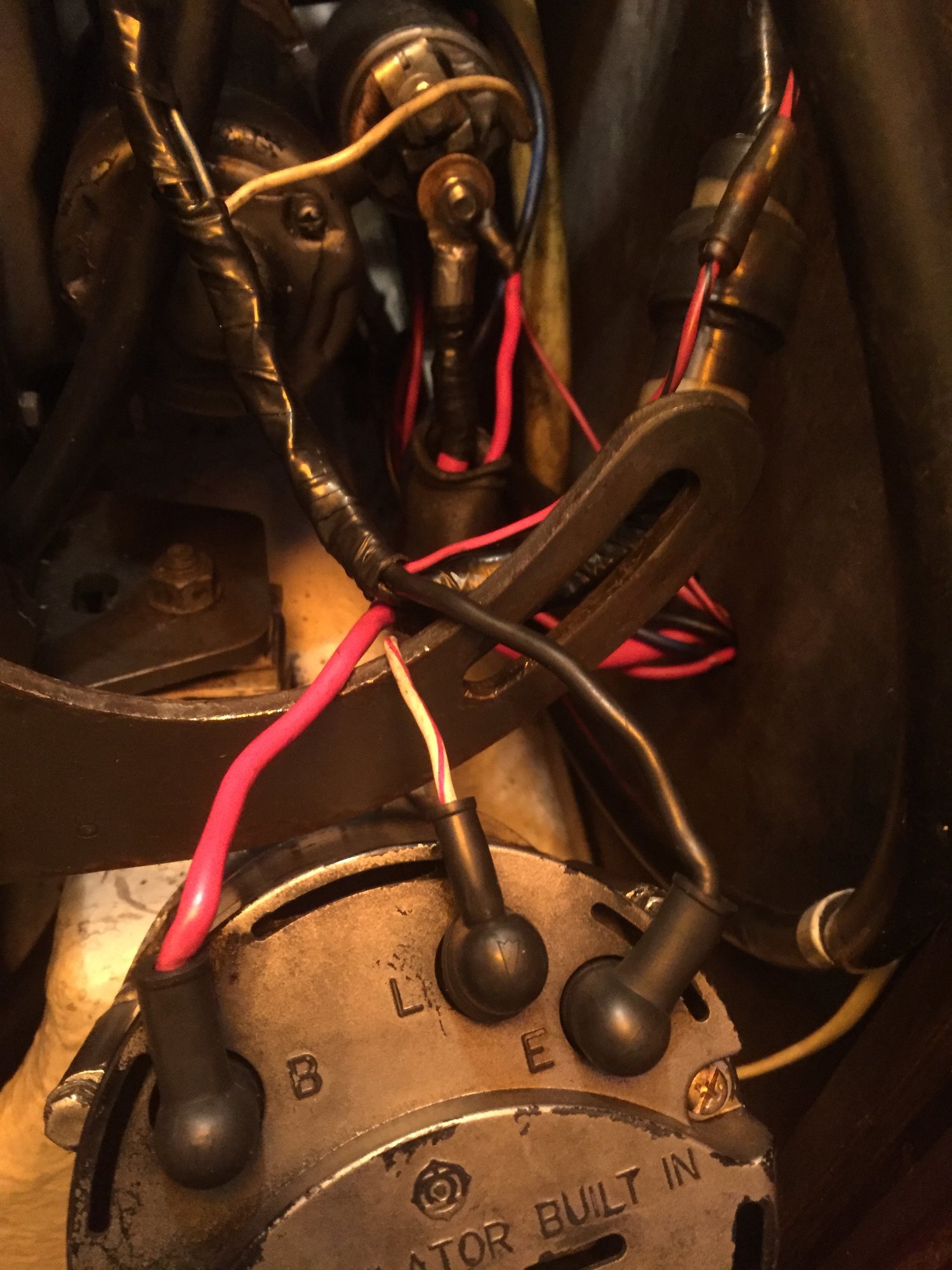

Med hela start konsolen borta och frikopplad ( inge kablar i kontakt med varandra) så vid påslagning av huvudströmbrytaren blir generatorn varm och börjar ryka( inte bra)
Läser 10V på B generator
              9v på L (vitröd kabel) går till startpanel som är urkopplad.
               0 V på E som jordas i motorblock.
Skickar med bilder för synlighet.
Förlåt att jag varit otydlig.
När jag skriver tunna kabeln ser jag på din bild att den är vit, den röda ska sitta som den gör, då den troligtvis matar kontrollpanelen med ström.
Den vita är den som ska få spänning när du vrider nycklen till återfjädrande läget, och bara då!
Generatorn verkar riktigt kopplad, men eftersom du har den lös kan det inträffa besynnerliga saker då den inte är kopplad till minus på batteriet.
Återigen kolla så att inte den vita kabeln på startmotorn inte har spänning mer än i det återfjädrande läget.

Ser lite ut som att din generator är hädangången. Koppla ur generatorns anslutningar och kolla om saker och ting fungerar normalt då. Troligen är också startlåset sönder. Antagligen har kontakterna i startlåset svetsats samman med följden att generatorns magnetisering har varit påkopplad länge och därmed bränt generatorn.
Detta är bara kvalificerade gissningar, svårt att felsöka på avstånd :-)
Jag råkade ut för exakt samma sak på en bilträff, där en bil hade bl.a. laddlampan lysande fast nyckeln var avvriden. Liknar mycket ditt problem.
Det visade sig vara fel på generatorn, vill minnas att det var diodfel, så att spänning kom ut baklänges på fältlindningsanslutningen, alltså laddlampeanslutningen, och bakmatade alla "tändningsförbrukare" via laddlampan. Samt att det gick väldigt mycket ström genom lindningarna i generatorn....
Koppla därför loss laddlampekabeln (L) och om det slutar då så ta bort B+ och isolera den.
Fungerar det normalt då, dvs att oljelampan kommer på när nyckeln vrids till "tändning" kan nog tändningslåset ha klarat sig. Men byt då generatorn eller lämna in för reparation.
