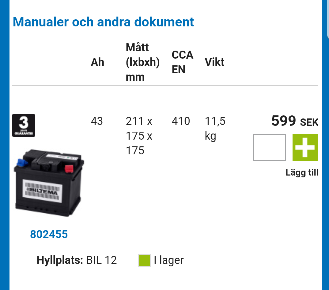

Gixxer75 1 Postad 27 Mars , 2018 Blir ett sådant. Honda rekomenderar 12V 35Ah CCA 270. Detta är på 12V 43Ah CCA 410 till båt. Detta batteri väger även bara 11,5 kg. Tack för alla som tog sig tid för att hjälpa mig. Dela detta inlägg Länk till inlägg Dela på andra webbplatser

Gixxer75 1 Postad 27 Mars , 2018 3 timmar sedan, bhemac säger: Kollade Biltema GEL/MC 19Ah, CCA 240 och 6,3kg. Kan inget om hojar men ett sådant batteri drar väl igång en 100hk motor? -- Men den riktiga frågan är, varför behöver du ett lätt batteri? Bär du hem det på kvällen och i så fall, behövs det? Varit på biltema. Blev ett SMF 12V 44Ah med vikt 10,2 kg. Tyvärr på stället jag är finns det människor som inte kan låta andras saker vara ifred. Brukar tömma båten på saker och låsa in dom i bilen. Har varit med om en MC olycka och blev stel opererad i ryggen och en fel operation så min höger arm funkar inte som den ska. Älskar att fiska och försöker göra så jag kan fortsätta med det. Dela detta inlägg Länk till inlägg Dela på andra webbplatser
