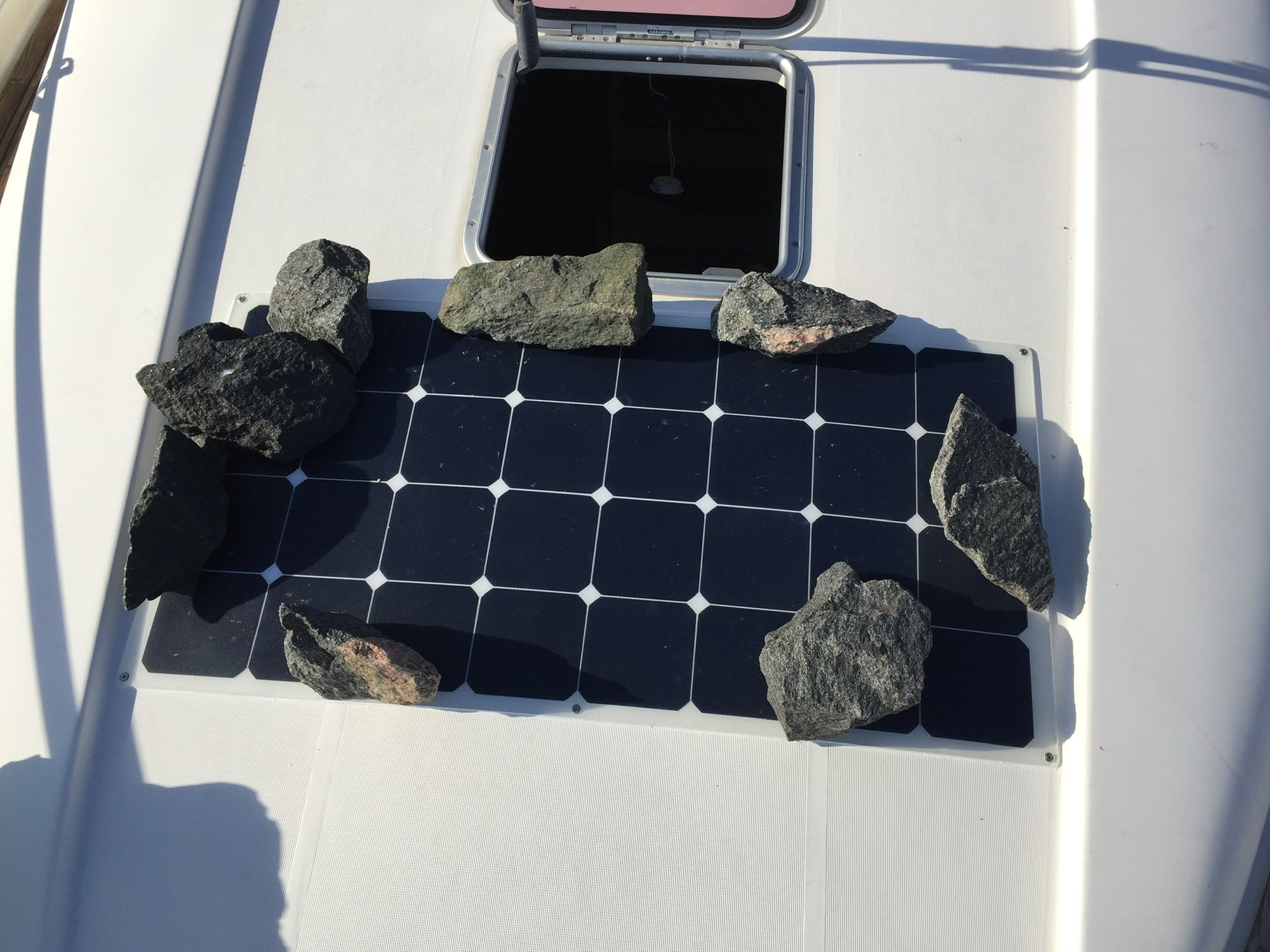

Jag klämde in en 110W Sunbeam kopia från Hjertman, framför frontluckan.
Nu finns bara Sumbeam att få tag på.
Jag drog kabeln framåt till ankarspelet.
lite klurigt. Det kräver ett extrahål ner till ruffen för att få in en dragfjäder.
Sedan följde jag med kablarna som går till framankarspelet.
I början använde jag Ctek D250SA/Smartpass 120. Men efter det visade sig att de inte prioriterade att ladda startbatteriet så köpte jag en Victron Smartsolar mppt 75/15 för att ladda startbatteriet som sedan laddar servicebatterierna.

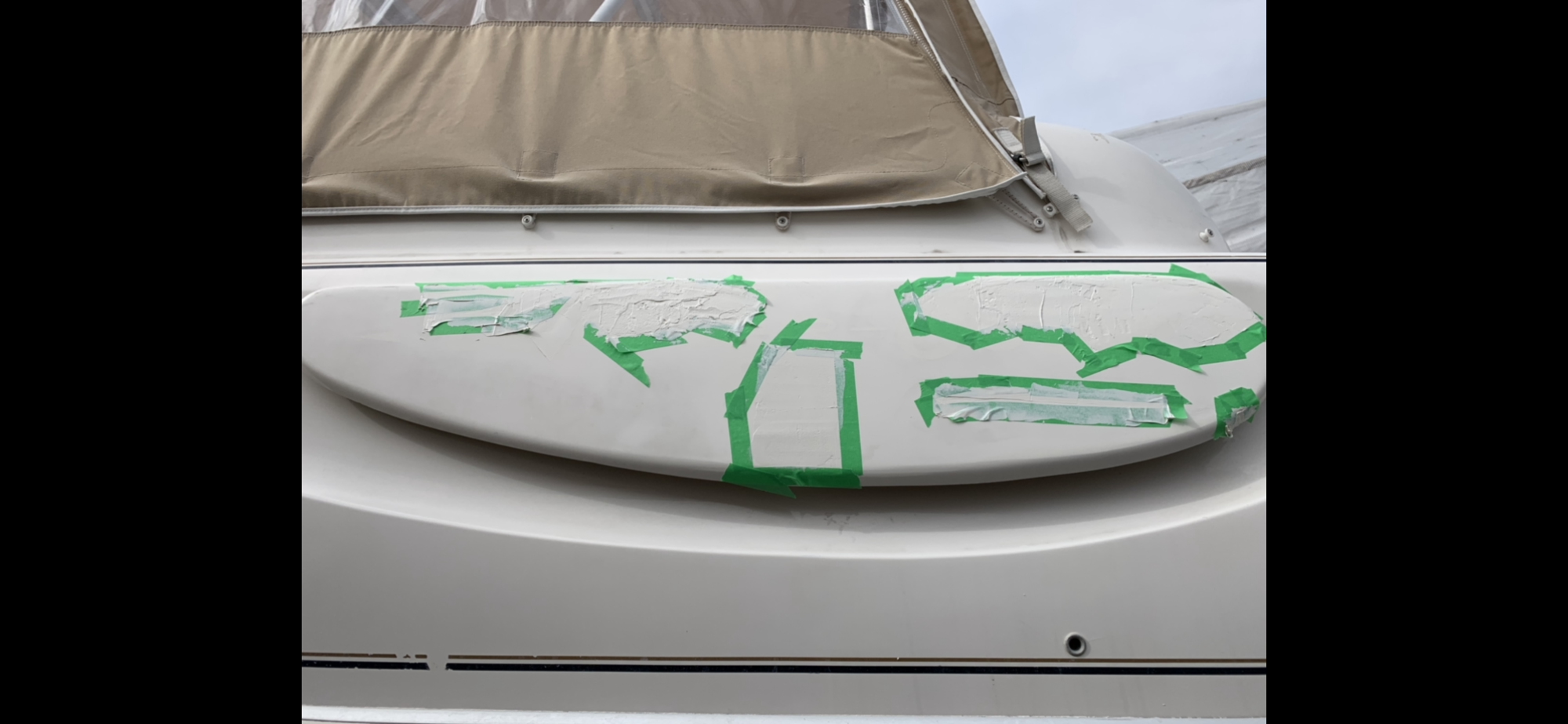

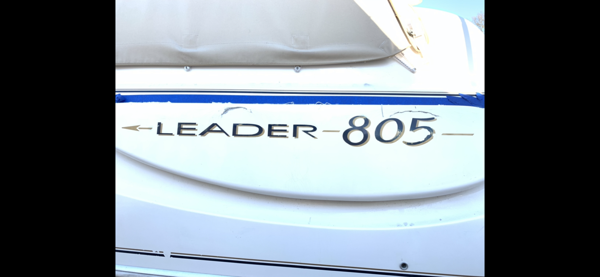

Här är lite på mitt långtidsprojekt på min Leader 805. När jag köpte båten för tre år sedan hade den stora skador på ena luftintaget. Inget som påverkade funktionen men inte snyggt. Jag fick tag på rätt färg på gelcoaten och lyckades laga hålen och hitta en ny dekal.
Nu blev det klart.

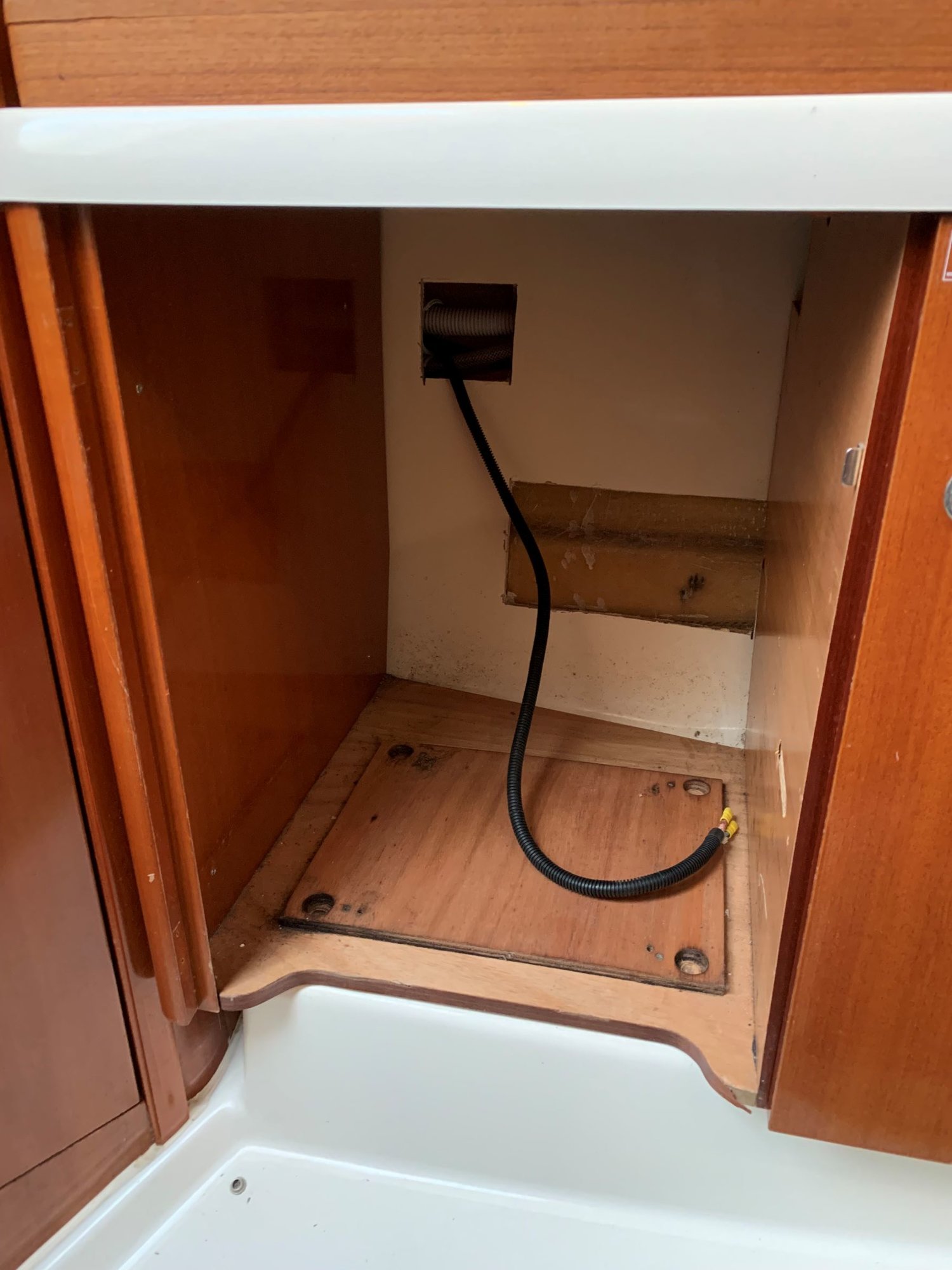

BÅTFIXARTIPS

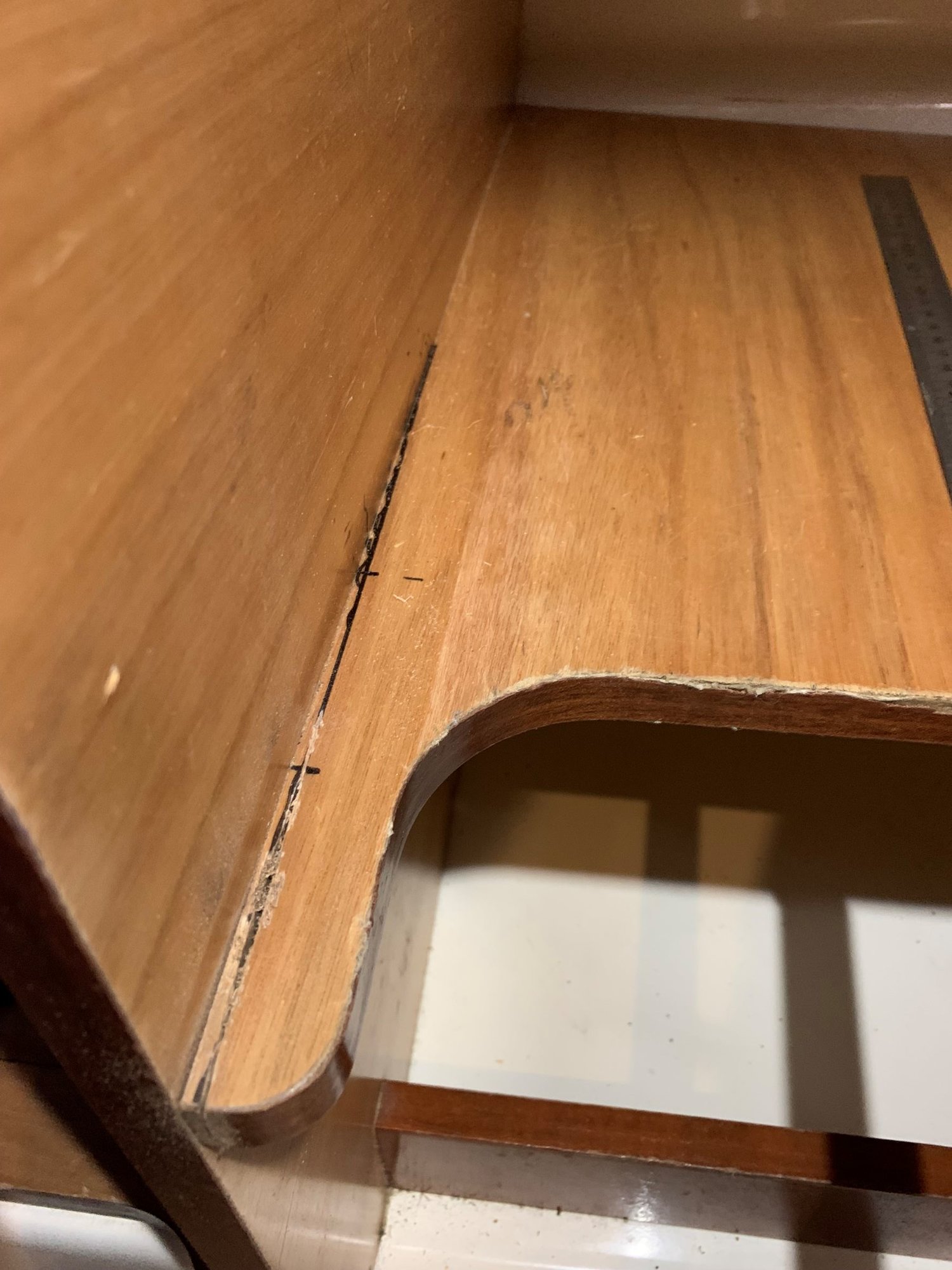

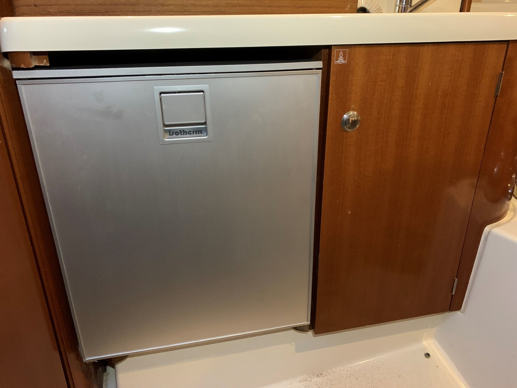

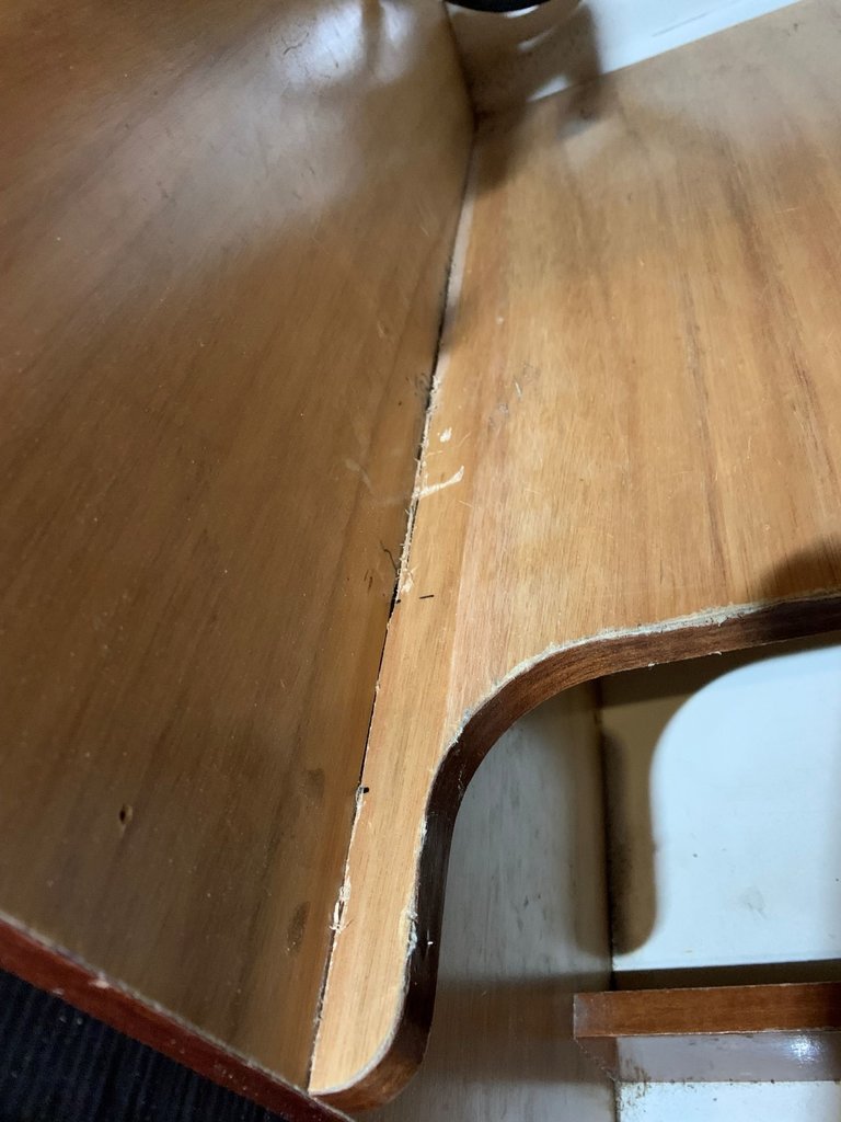

Vid årets första båtfix byte jag det tidigare Waeco 40liter kylskåpet till ett 65 liter Isothermskåp CR65.
Det drog mycket ström och hade inte så mycket plats.
Det krävdes lite modifieringar av pentryt för att få plats med det 45cm breda kylskåpet. Det finns dock gott om plats i djup och höjd.

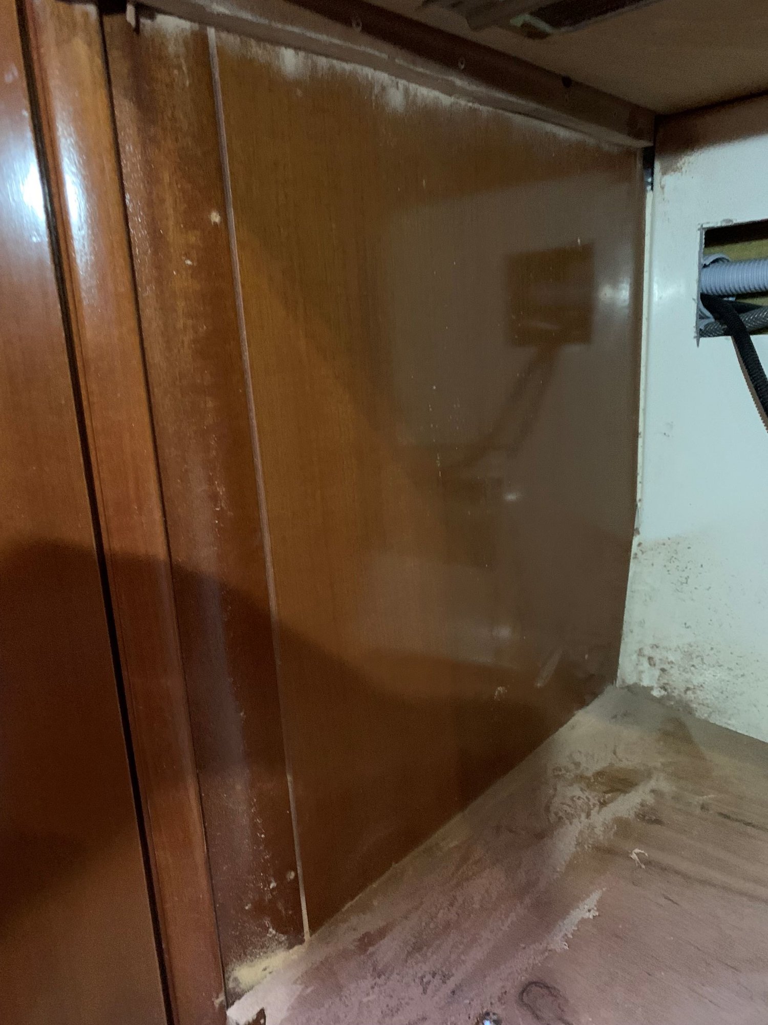

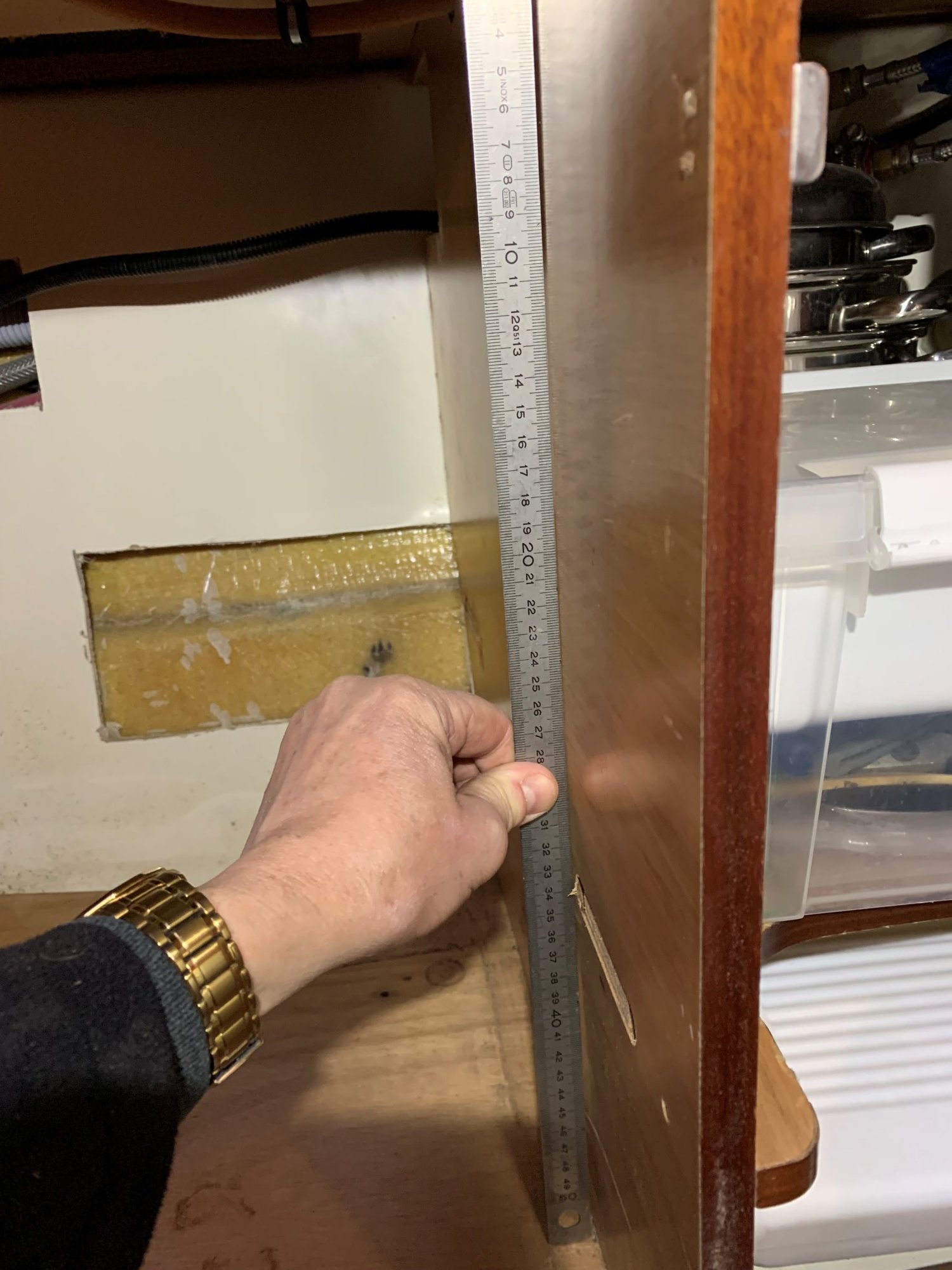

För att skapa mer bredd så sågade jag bort vänstra sidoväggen på pentryt och använde väggen till midkabinen  som sida och stöd för pentryt. Det gav 15mm mer utrymme.
Tyvärr var högerväggen lite inåtkrökt på grund av att hyllan i skåpet intill var för bred. Men den kunde trimmas till med en multisåg och med en extra skruv kunde jag dra in 4mm utbuktning.
Nu går kylskåpet in med presspassning.
Original
Sida bortsågad
Ca 4mm inbucktning
Lagom mycket hylla som skall bort
Fördigtrimmat
Kylskåpet på plats och 25l mer ölkapacitet.

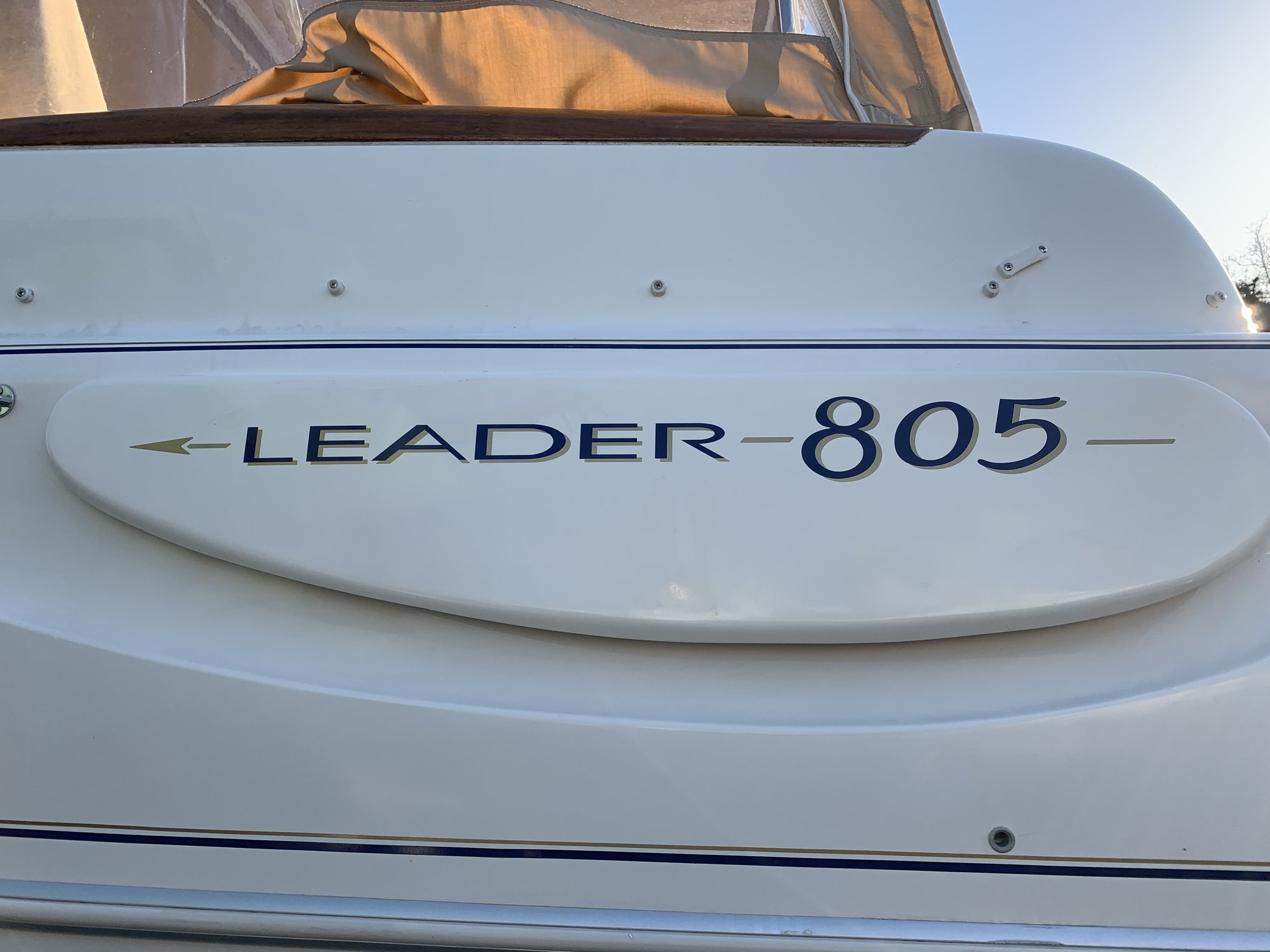

Har en 805 fr 2002. Vilken kulör på gelcoat är det? Var köpte du dekoren?
Tacksam för svar
pontus
20 timmar sedan skrev PHalmstad:
Tacksam för svar
pontus
Jag prövade att köpa "rätt" gelcoat från Rodins marin men det blev fel nyans. Istället har jag låtit ett båtvarv blanda till rätt nyans genom att lämna in min främre ankarlucka. Då fick jag en gelcoat som passade bra på utsidan av båten. Den blandade jag med parfinolja och mikrobalonger för att få ett spackel.
Dekalerna köpte jag på Dekaltrim.
Gummilisten köpte hos Elen Yachting, som har kvar Jeanneu supporten för deras inombordare.
Jag skickar mer info via pm.

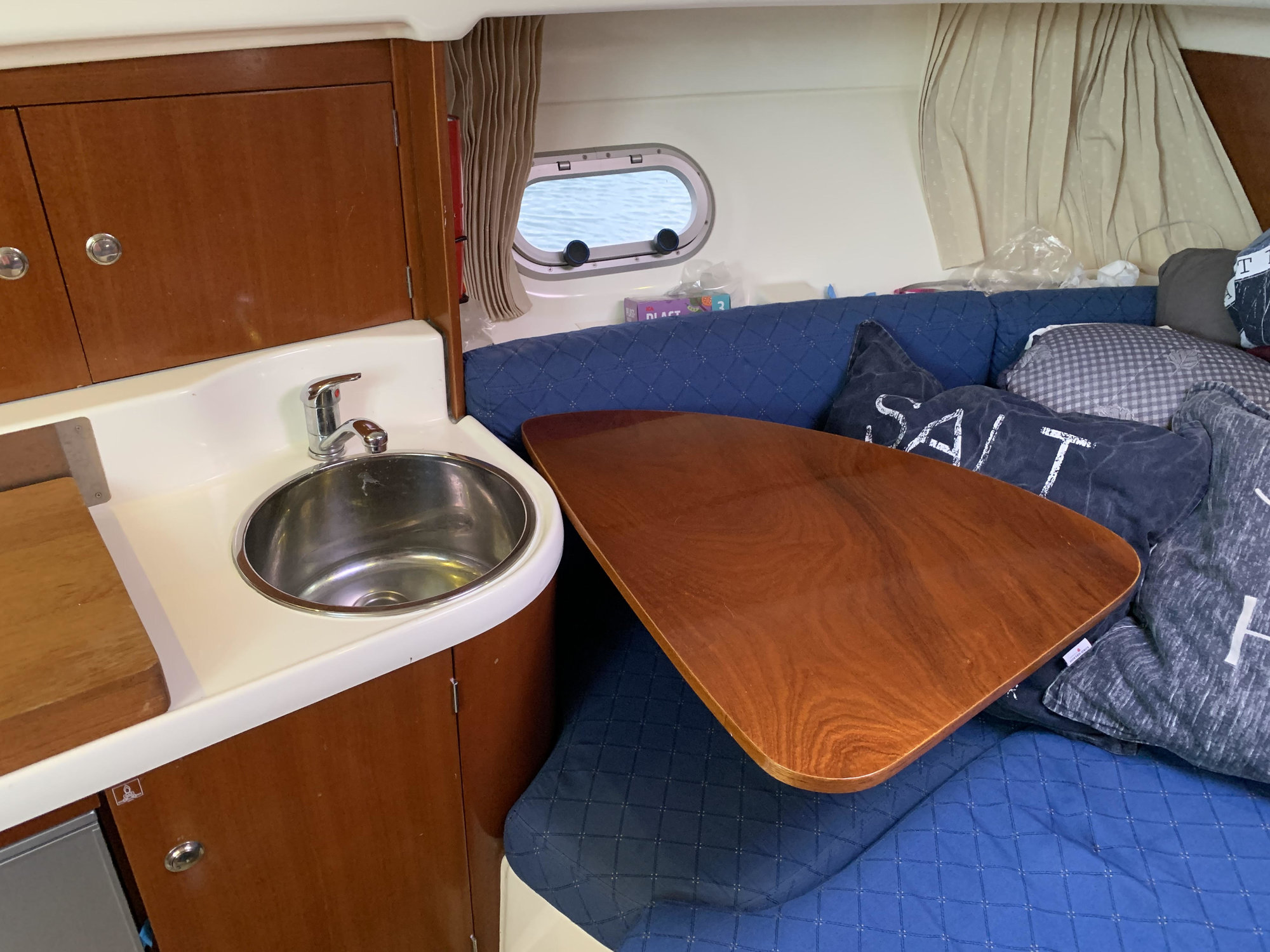

BÅTFIXARTIPS2

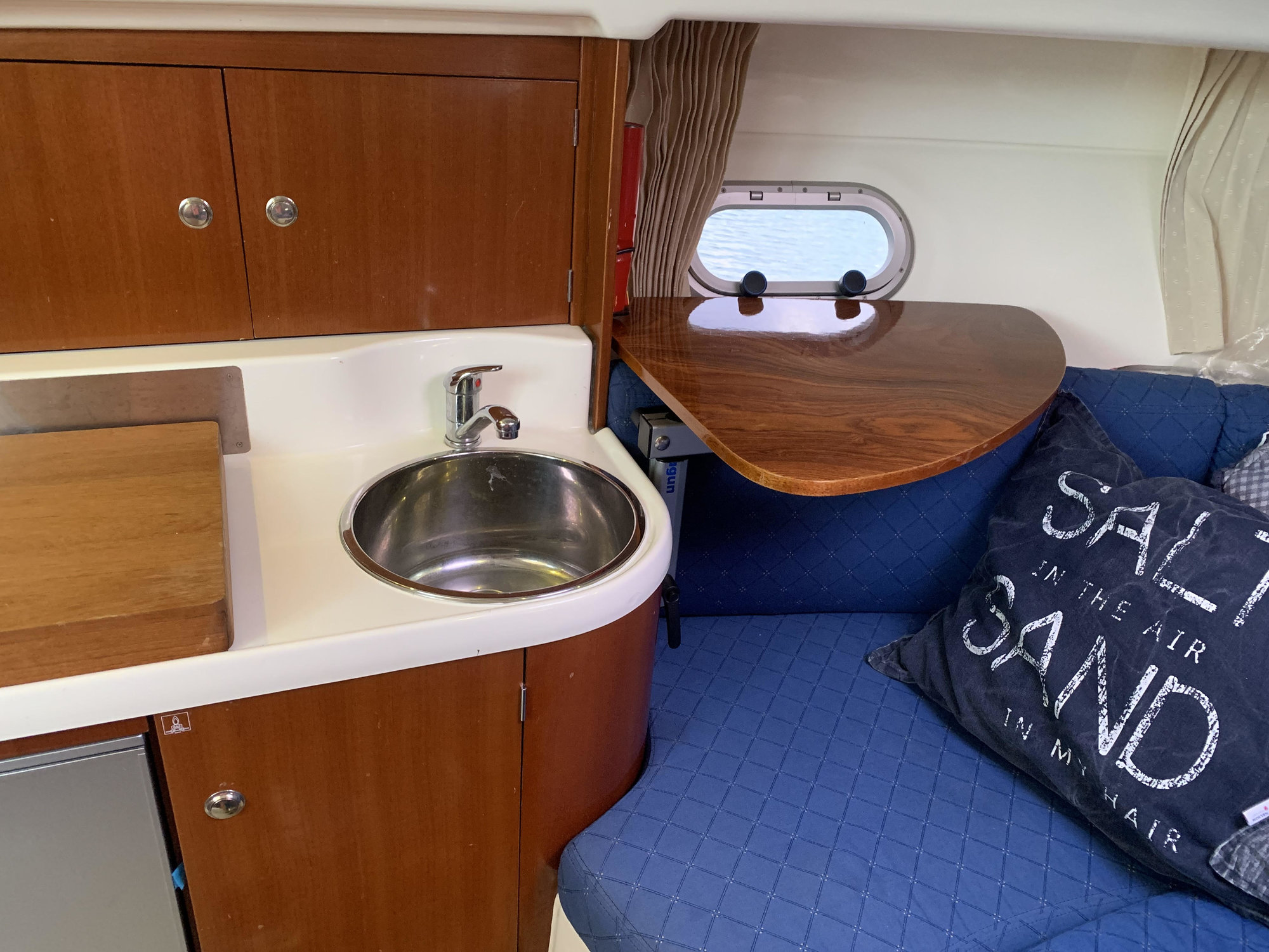

För er som har en Jeanneau 805 Leader vet ni att pentryt är väldigt litet och har inte så många uppläggningsytor. Vid en vanlig matlagning har jag använt matbordet i ruffen.
Men eftersom vi också sover där så måste jag fälla upp och ner bordet varje dag. Inte jättekul.
Som lösningen på bordsbristen byggde jag ett eget extrabord som inte skall inkräkta på sovplatsen.
Bordet är kan ändra position med hjälp av ett Lagun bordsstativ som jag har kortat ner till bara 25cm. Det var lite klurigt att montera slå ur axeln i änden så att den inte  gick sönder. Jag fick några tips från Noa.
Jag köpte en 18mm mahognyplywood som jag limmande en 0.6mm mahognyplyfa på kanterna.  Skivan lackade jag med Epifanes Fernissa. Den var svår att få riktigt slät. Det blir att lack på lite mer till vintern.
Formen på skivan utformade jag med hjälp av en pappskiva. De krävdes lite trimning så att den kunde svänga fritt och monteras i rätt lägen.
Så nu kommer det bli enklare att fixa kaffe på sängen.:)

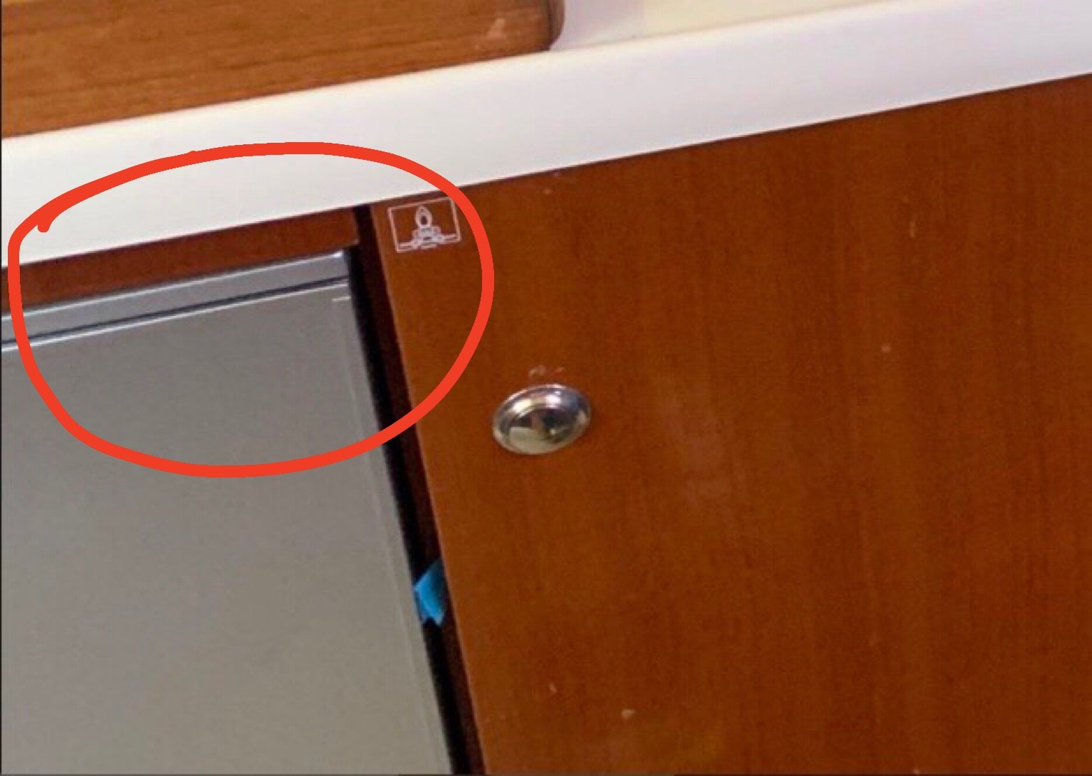

Som komplettering för att hålla nere ljudet från kylskåpet sågade jag till en bit av luckan jag tog bort. Av de gjorde jag en list  för att montera i glipan över kylskåpet.
Över kylskåpet, mot gasolplattan lade jag in en bit 20mm motorrumsisolering.
https://www.biltema.se/bil---mc/biltillbehor/ljudisolering/ljuddampningsplatta-500-x-400-mm-2000017199?gclid=EAIaIQobChMIo8DwuOiF_wIV8hYGAB3DZwALEAQYASABEgJDOfD_BwE
Detta gjorde mycket för ljuddnivån i ruffen.
Nice!
Det blir inte för tätt mellan spis och kyl nu då? Tänker ifall man behöver nån luftspalt eller så?
Satte du fast isoleringen mot kylen (med den klisteryta som sitter på)?
3 timmar sedan skrev Fredrin:
Nice!
Det är rätt bra ventilation bakom kylskåpet. Det går lufthål både åt höger och vänster. Med motorumsisoleringen löser man både eventuell värmeisolering mot gasolspisen och ljudisolering.
Höjden på ett Isotherm CR65 är 52.7mm vilket är rätt nära Weaco - skåpet som satt där i original. Därför tror jag inte det är viktigt att skåpet andas på översidan.
Jag lade bara en bit på toppen där det fanns plats. Några plåtbitar gjorde att det inte gick att lägga på hela översidan.
Jag inhandlade faktiskt en sån bit du länkade till ovan och testade att peta in den över kylen. Gick bra att få in hela vägen. Hade inget som tog emot. Dock behöver jag ta loss och dra ut kylen för att fixa det bra. Vill nog limma mot kylen så en ev luftspalt hamnar mellan isolering och spis.
Rimligtvis bör ju inte spisen bli väldigt varm undertill för då hade väl förra kylen smält på ovansidan.
