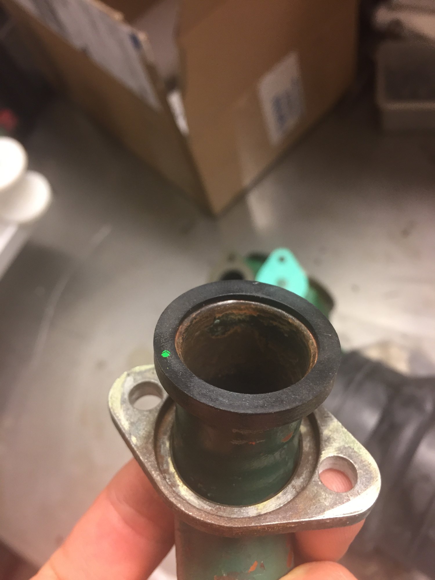

Cam72 56 Postad 3 December , 2017 Hej ska packningen vara så begränsande som den medföljande? Dela detta inlägg Länk till inlägg Dela på andra webbplatser
bhemac 2 859 Postad 3 December , 2017 21 minuter sedan, Peter_xyz säger: Annars kan du ju alltid skära upp packningen till samma diameter som röret. Eller knacka med en kulhammare - snabbare & enklare. Dela detta inlägg Länk till inlägg Dela på andra webbplatser
Limpan77 2 Postad 3 December , 2017 Du ska ha gummipackning till din kad42, inget annat. Dela detta inlägg Länk till inlägg Dela på andra webbplatser
BerraS 46 Postad 3 December , 2017 (redigerade) Det ser ut att redan sitta en gummipackning på röret, skal det värkligen sitta en fiberpackning där ?? Redigerad 3 December , 2017 av BerraS 1 Dela detta inlägg Länk till inlägg Dela på andra webbplatser
HumptyDumpty 23 Postad 3 December , 2017 27 minutes ago, BerraS said: Det ser ut att redan sitta en gummipackning på röret, skal det värkligen sitta en fiberpackning där ?? Det första man blir blind på är ögonen säger det gamla ordspråket så väl observerat Berra! Dela detta inlägg Länk till inlägg Dela på andra webbplatser
HumptyDumpty 23 Postad 3 December , 2017 (redigerade) Notera skillnaden mellan 32 och 35... Kolla själv på LÄNK Redigerad 3 December , 2017 av HumptyDumpty Dela detta inlägg Länk till inlägg Dela på andra webbplatser
Cam72 56 Postad 3 December , 2017 Kan inte heller se varför fiberpackningen ska sitta där, borde väl räcka med gummit? Dela detta inlägg Länk till inlägg Dela på andra webbplatser
Gelis 643 Postad 3 December , 2017 Skulle inte tro att packningen är feltillverkad. Begränsning av vattenflödet knä-limpa är inte ovanligt. Är så tex på en del VP V6-V8 motorer. Om man tittar på bilder för avgaskrök kad42 så ser man att packningen är begränsande. Sedan om den ska sitta på TS motor är en annan sak, då som skrivits, det redan sitter en gummitätning på röret. Dela detta inlägg Länk till inlägg Dela på andra webbplatser
Rollen 501 Postad 3 December , 2017 På inombordare med backslag finns inte by-passröret. Då sitter det ett lock för hålet. Det är det packningen är till för. Dela detta inlägg Länk till inlägg Dela på andra webbplatser
Cam72 56 Postad 3 December , 2017 Så om jag har bypass röret ska jag bara använda gummipackningen då? Dela detta inlägg Länk till inlägg Dela på andra webbplatser
Rollen 501 Postad 3 December , 2017 31 minuter sedan, Cam72 säger: Så om jag har bypass röret ska jag bara använda gummipackningen då? Ja! Dela detta inlägg Länk till inlägg Dela på andra webbplatser
