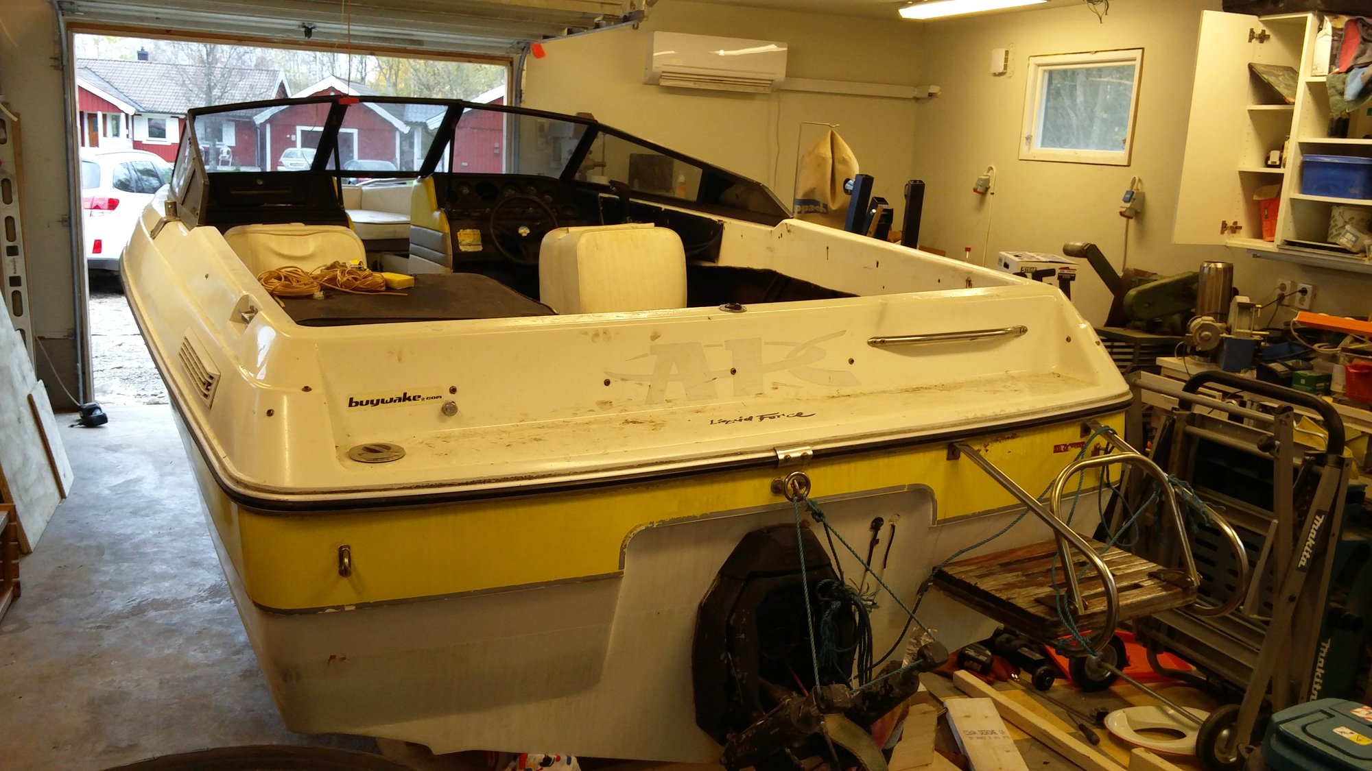

Hej. Jag har tänkt att bygga mig en badplattform i akter på min båt som skall ligga ca 5cm ovanför vattenlinjen och sträcka sig hela vägen ifrån styrbord till barbord.
Dock så finns det ett litet problem. Det är så att mitt drev sitter så högt att vid upptiltning så kommer det ovanför vattenlinjen och kommer att ta emot plattformen. Jag är lite inne på att göra en plattform med gångjärn som jag kan fälla upp när båten är i hamn (drevet är uppfällt) och som är nerfällt när drevet är nere men som inte vilar på drevet men samtidigt så kan drevet hjälpa plattformen till uppfällt läge när jag skall fälla upp den.
Har ni något annat förslag eller tanke etc?
Tacksam för all hjälp. IMG_20171021_160347.thumb.jpg.cddc1686a75cc411c0ba072941e7ad1e.jpg
Hej Castwebb. Jag har inte så mycket att säga om din badbrygga förutom att det är gött att ha den fast. Om den är rörlig och sitter så lågt som du nämner så kommer vågor får den att "stå och slå", ej att rekommendera.

Eller så kör TS med badbryggan uppfälld. Tycker det låter som en vettig ide, jag har själv funderat på att ha bryggan uppfällbar på min segelbåt. Dels kan den sitta lägre eftersom den inte släppar i vattnet, dels kan det vara bra att ha den ur vägen i hamn ibland.
Största problemet är ju att välja vilka grejer som ska sköta den elektriska upp o nedfällningen ;)
När man kör är inte då jag menar att det kan bli problem (den kan ju vara uppfälld) utan när man ligger still med den nerfälld (utan vikt på) och vågorna går mot den.
Men om den "drivs" ner så tar jag tillbaka min kommentar men jag uppfattade det som en gravitationsdriven fäll-mekanism neråt, med lyftet drivet av drevets tilt.
Låter komplicerat och det kan vara svårt att få det att kännas stabilt. Jag tror fortfarande på fast badbrygga. Ett alternativ vore en variant på det som de gamla "70-talarna" har med integrerad stege, ganska elegant och bekvämt.
Min tanke är att den skall vara manuell då det inte krävs mycket för att hålla den uppe. När den är nerfälld kan den fästas någonstans för att inte "vicka" och lika sant i uppfällt läge.

En variant (utveckling av stege-modellen) är ju att göra en båge (tunnelform) med längsgående ribbor (eller lådform om du vill ha alla ribborna att ligga på samma håll) som böjer upp så mycket att uppfällt drev ryms under bågen. Då riskerar du inte att trampa ner mellan badplattformshalvorna. Det kan nog bli en rätt bekväm sittplats oxå.
Skulle du kunna visa på ett ungefär hur du menar med någon slags bild som är nära det som du säger? För jag är inte helt med vad du menar, men låter intressant. Mvh

Jag försökte göra en skiss men det blev rätt kass.... Försöker förklara tydligare istället.
Tunnelaltenativet: Om du står bakom båten och har en plattform på sb och en på bb sida så förbinder du dem med en båge (på innerkanten av plattformarna) nära aktern på båten och en motsv båge längst ut från akterspegeln mellan hörnen på plattformarna. Då får du dina två plattformar och en tunnel mellan dem när du klätt allt med lämpliga ribbor. Du kan ev ha delen av plattformarna närmast akterspegeln som ett helt rör hela vägen för att få en starkare konstruktion.
Lådalternativet: Som ovanstående men istället för båge så gör du stående stolpar och en rak överliggare så att det blir som ett litet bord som står på plattformarna.

Det var bra information, då skall drevet få vara nerfällt hela tiden, men vid sjösättning och upptagning så måste jag ju ändå ta upp drevet vilket gör att plattformen ändå inte kan vara fast.
.....Men vet du vad jag kom på nu. Om jag gör en fast plattform på BB och en på SB så kan jag göra den delen i mitten uppfällbar. Och i nedfällt läge så vilar den på de båda plattformarna på var sin sida. Då får jag en hel plattform men med möjlighet att tilta upp drevet helt. Haha tänk att den idén bara ploppa upp just nu. Tack vare ditt inlägg så har jag bestämt mig hur jag skall göra min platform. Återkommer med ritning.
