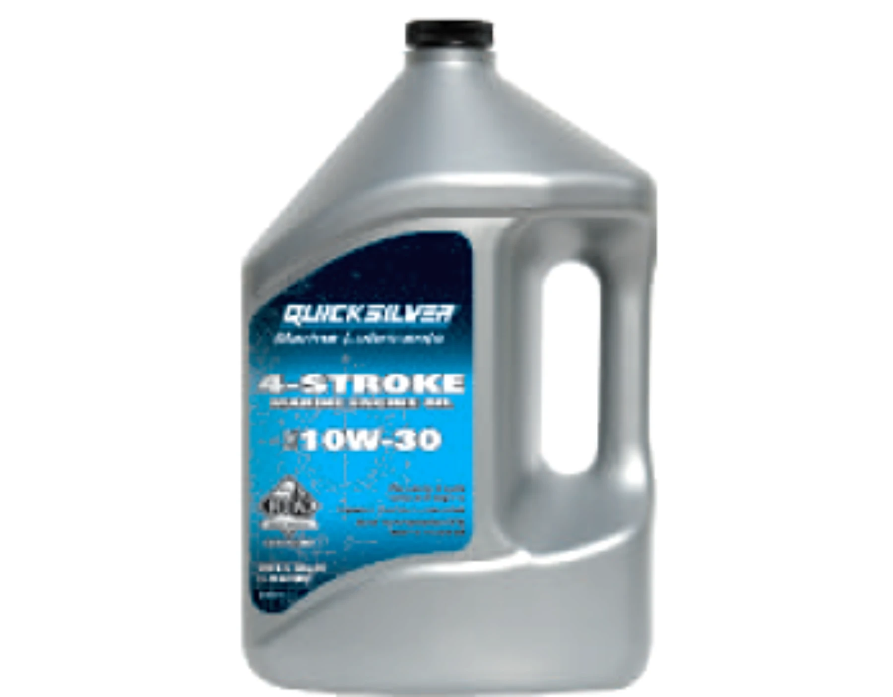

Mercurys oljor brukar va lite billigare än Yamahas och här har du deras motsvarande för motorn:
http://www.drev.se/produkter/92-8m0086221?ref=5123
Nån motsvarande växelhusolja finns tyvärr inte i Mercurys sortiment.
