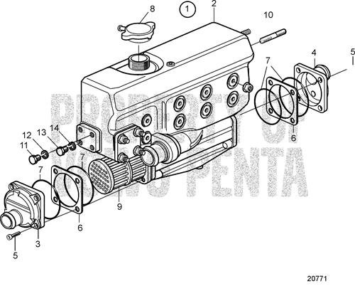

CaptainKongo 84 Postad 16 Oktober , 2017 (redigerade) Har en Volvo Penta D2-55 i min båt. När jag skulle ta ut impellern i helgen upptäckte jag att flera blad hade gått sönder och troligtvis har de försvunnit in med kylvattnet till värmeväxlaren. Har inte sett att motorn gått varm, men skulle ändå gära plocka ut impellerdelerna om det går? Hur gör jag? Räcket det att lossa kylvattenslangarna till och från värmeväxlaren för att plocka ut impellerbitarna där? Eller är det mer invecklat än så? Hur stora bitar kan passera värmeväxlaren utan att fastna? Dvs som åker ut genom avgasröret tillsammans med kylvattnet? Tar gärna emot tips på hur jag ska gå tillväga. Se bifogad bild. Skulle det räcka att lossa slangen som sitter på 3 och kontrollera om det finns skräp på inloppet av 9? Går kanske att dammsuga ut impellerdellar via slangsockeln på 3? Redigerad 16 Oktober , 2017 av CaptainKongo bild Dela detta inlägg Länk till inlägg Dela på andra webbplatser

firefish 245 Postad 17 Oktober , 2017 37 minuter sedan, CaptainKongo säger: Om jag endast tar bort gaveln på ingången, rinner kylarvätskan ut då också eller sitter det någon packning runt insatsen som ser till att kylarvätskan inte rinner ut? På sprängskissen är det två o-ringar på varje sida så gissningsvis borde det går utan att tömma av kylvattnet. Å andra sidan är det ju inte mängder som rinner ut och vätskan ska ju bytas emellanåt ändå. Om det är kladdet som oroar är det nog klokt att tömma på rätt ställe först. Var försiktigt med gängstång så du inte skadar rören. Själv använder jag ett gammalt hopprep, ett sådan billigt där "repet" är en tjockare halvstel plasttråd (alltså bara en kardel) vilken fungerar bra till att rensa kanaler med. 1 Dela detta inlägg Länk till inlägg Dela på andra webbplatser

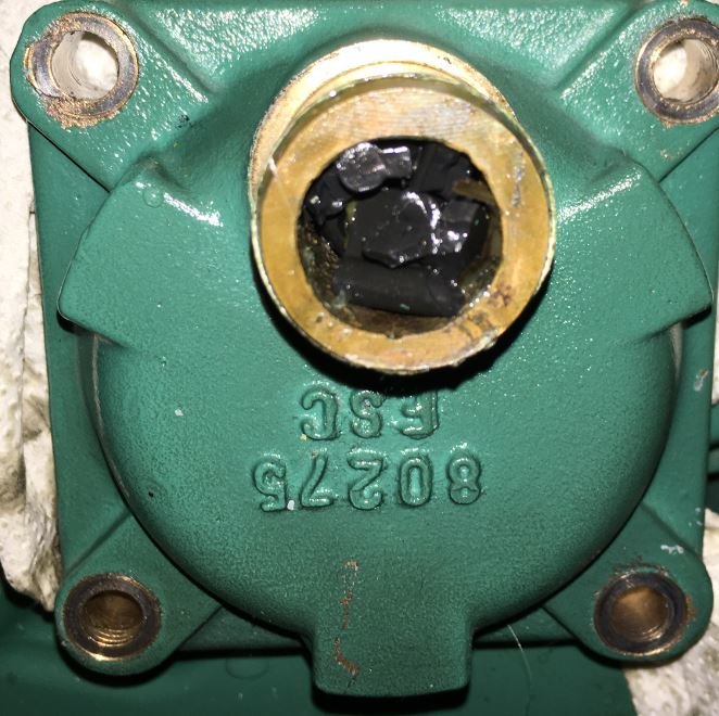

skippeer 435 Postad 28 April , 2019 (redigerade) På båten som jag köpte för 2 år sedan sitter det en D2-55 A, under sommaren 2018 kom det vit ånga ihop med avgaserna. Körde motor i många timmar, drog ingen olja och ingen kylvätska. Använde en IR termometer för att kolla temperaturen på olika motordelar ville inte överhetta motorn men det var lugnt. Försökte spola baklänges men det kom bara ut en pytte liten impeller bit... Motorn sitter monterad under durken i salongen så det är lite krångligt att komma åt den men i vinter har jag tagit bort vattenpumpen för renovering och likaså tagit bort locket till värmeväxlaren (insexskruvarna satt hårt och det var krångligt att komma åt men med hylsnyckelsatsens olika delar gick det att få loss skruvarna). När jag tömt slangen mellan sjövattenpump och värmeväxlare utan att dränka generatorn som sitter väldigt nära värmeväxlaren så tog jag ett foto då slangen var borta. Såg väldigt konstigt ut i hålet...det var fullt med svarta impellerbitar, några var jag skyldig till men tidigare ägare har medverkat till att fylla inloppet med impellerbitar. (se bifogade foton) Fantastiskt att kylvattnet kom igenom överhuvudtaget, misstänker att läckan på sjövattenpumpen delvis beror på onormalt högt mottryck, motorn har gått ca 1 800 timmar. Jag kommer att införa en ny rutin, startnyckel skall alltid ligga vid kylvattenkranen när den är stängd för dagens impellrar verkar vara känsliga för torrkörning under tex. 2 minuter.... Jag har plockat fram rostfria grillspett och grillpinnar i trä för att rensa lite i tuberna, läste på forumet om någon som köpt ett kitt med smala borstar men fråga är var man kan köpa? Några tips på rätt rensprylar? Snackade med en motor expert som rekommenderade mig att köpa en ny stor O-ring och fetta in den tex med vaselin (eller armaturfett) så den glider in på rätt plats när man skruvar tillbaka locket, det måste blir tätt direkt mtp generatorn. Redigerad 28 April , 2019 av skippeer 1 Dela detta inlägg Länk till inlägg Dela på andra webbplatser

skippeer 435 Postad 29 April , 2019 (redigerade) Ibland fastnar skit i sjövattenfiltret som sitter före oljekylen till backslaget, pumpen och värmeväxlaren, jag behåller det filtret. Vill inte riskera att få in sjögräs mm inne i kylkretsen. Idag försökte jag rensa tuberna i värmeväxlaren mha en metallsticka med diameter 4 mm. Tuberna verkar ha en inre diameter på drygt 4 mm för det var lite glapp. Skall leta efter lämplig spegel så att jag kan se vad jag gör och idealet är en smal borste med ett böjligt skaft för stickan gick inte att komma åt alla hålen pga stag, slangar mm Redigerad 29 April , 2019 av skippeer 1 Dela detta inlägg Länk till inlägg Dela på andra webbplatser
