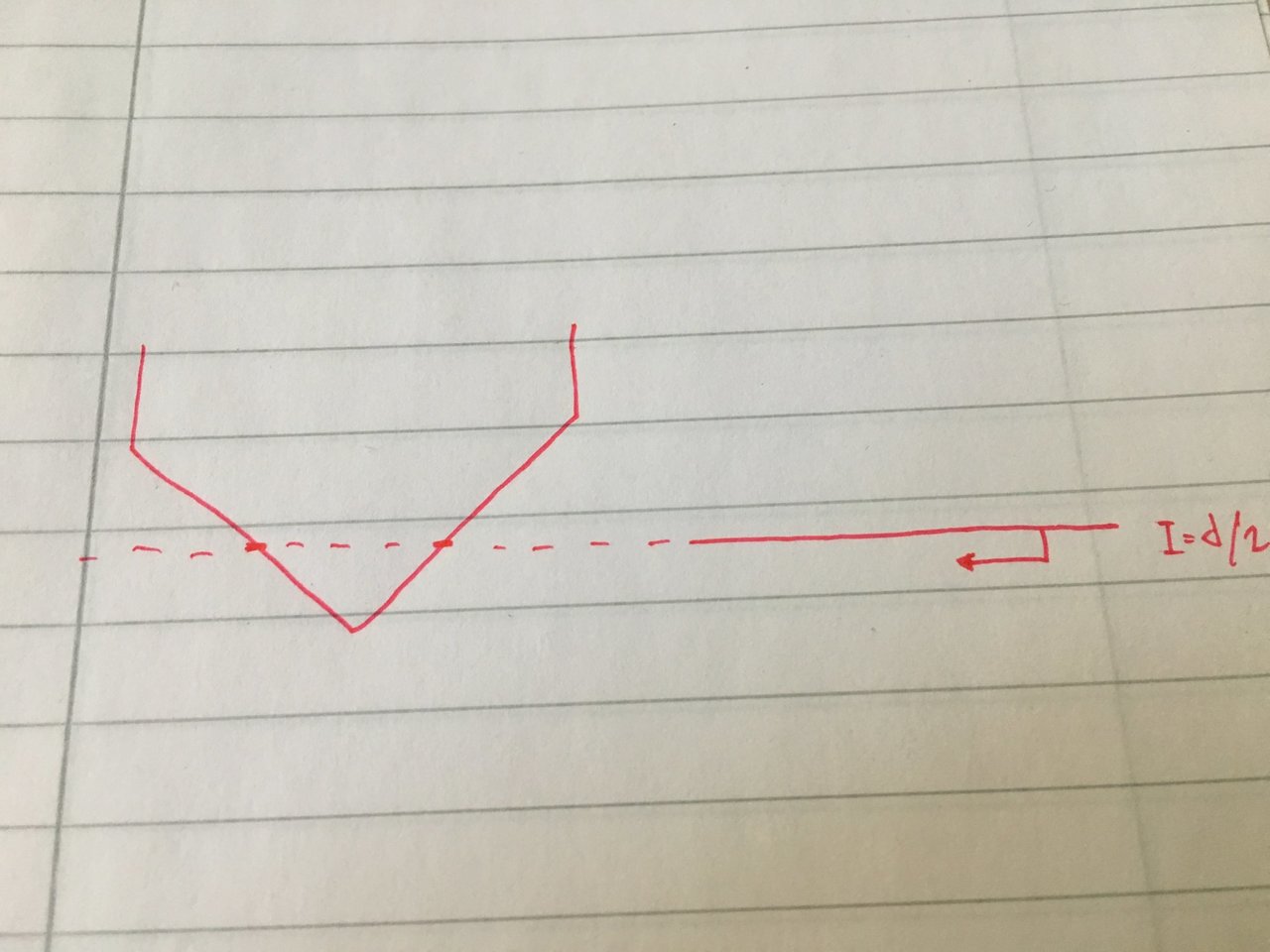

Inte för att jag riktigt fattar vad du menar men jag gissar att du vill ha tips på hur man tar upp hålet för tunneln på bästa sätt?
Jag har byggt ett verktyg som är en stång, lång nog att gå genom båda skrovsidorna, på vilken jag kan fästa en tuschpenna (pilen) på ett avstånd ut från centrum som är halva ytterdiametern på tunneln.
Se till att båten står i våg (inte ett måste men det underlättar för att få tunneln i samma höjd på båda sidor) och borra styrhålen. Sedan är det bara att med hjälp av verktyget rita ut hur det ska kapas.
Sågar du hålen med sticksåg eller är det något annat fiffigt verktyg som används?
Det kan vara svårt att få båten i våg. Borra man ett hål på ena sidan, mäter från tex relingslisten och borra på andra sidan. Stoppa i en stång (gängstång är bra) och kolla inne i båten och kolla att den lutar lika mycket som själva båten (vattenpass+passbit) om nu inte båten är i våg.
Sen ritar man med "passare" som ovan, en träbit funkar.
