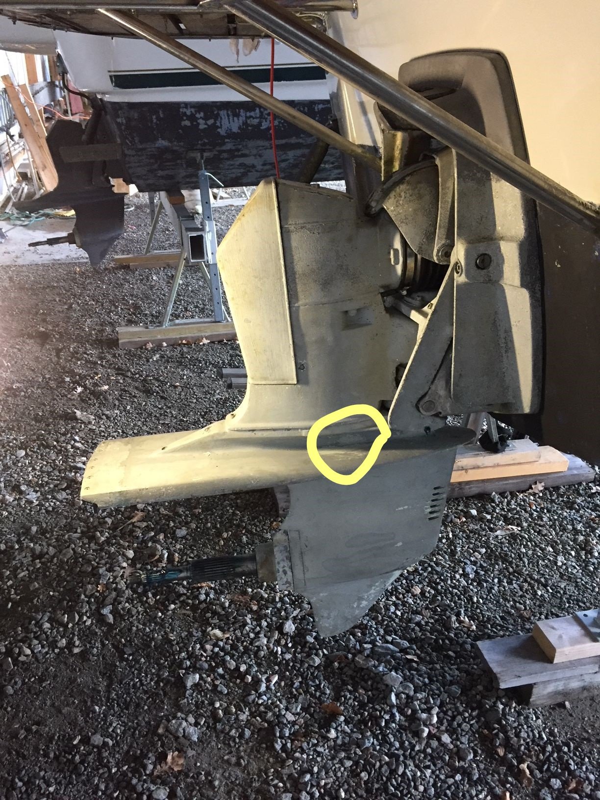

Alicia1 45 Postad 12 Oktober , 2017 Lagade en pytteliten oljeläcka i underhuset på drevet (Dp290) med kemisk metall i våras. Såg nu att lagning hade släppt, Kan det bero på dåligt underarbete? eller dålig blandat? Använde mej av plastic padding Tips på förbättring? Ska lägga upp bilder snarast på den gamla lagningen, Dela detta inlägg Länk till inlägg Dela på andra webbplatser
mikael_matsson 177 Postad 12 Oktober , 2017 Om jag minns rätt är kemisk metall epoxy som är uppblandad med nån massa som ska se ut som metall. Epoxy är bra, men kräver en väldigt noggrann rengöring om man ska applicera det på metall. Att få det fettfritt i ett hål det läckt olja igenom, ja det kan ju vara rätt svårt eller iaf arbetskrävande. Så ja, det kan vara bristande underarbete om du slarvat. Sen gissar jag att plastic padding kemisk metall inte är världens starkaste produkt. Vill man laga med epoxy så är nog ren epoxy utan lösningsmedel eller utfyllnadsmaterial bättre i de flesta fall. Kolla på t.ex West's epoxy istället och rengör noga med t.ex aceton om du vill göra ett nytt försök. Dela detta inlägg Länk till inlägg Dela på andra webbplatser

Caribic410 758 Postad 13 Oktober , 2017 Det är klart det går laga med "kemisk metall". Finns fler typer där det vanligaste är epoxi. Använd bra kvalitet, vax/släppmedelsfritt om det är knådbar typ. Egeltligen två saker som kan strula till det, förutsatt att du blandst rätt blförhållande och blandat tillräckligt väl.. är temperaturer konstant över 140-150 grader... finns produkter som tål mer.. främst om du värmehardat dessa. Om du har aluminium som är magnesiumlegerat så kommer det släppa förr eller senare beroende på applikation. Dela detta inlägg Länk till inlägg Dela på andra webbplatser

Thomas-1 311 Postad 16 Oktober , 2017 (redigerade) På 2017-10-12 på 20:17, Alicia1 säger: Lagade en pytteliten oljeläcka i underhuset på drevet (Dp290) med kemisk metall i våras. Såg nu att lagning hade släppt, Kan det bero på dåligt underarbete? eller dålig blandat? Använde mej av plastic padding Tips på förbättring? Ska lägga upp bilder snarast på den gamla lagningen, Tillhör också skeptikerna likt Karluno & Pseudonym ovan. Men för all del, epoxyn och limteknologin har väl utvecklats snabbt på senare tid. Till avdelningen "dåligt underarbete" hör som sagt rengöring inför limning. Men även att skapa stora fäst-ytor mellan lagningens bägge objekt. [Vid exempelvis läckor till följd av sprickbildning duger det inte bara att "klabba på" nåt tätande ovanpå. Istället slipar man ner en sådan smal sprick-fogs kraterväggar till en V-fog för att lim eller svets skall kunna fästa ordentligt på därvid förstorade ytor.] Hur bred vinkel det urslipade V:ets skänklar bör ha, tja det beror nog på detta med behövlig fäst-ytarea? Vilket i sin tur nog beror på flera andra variabler, exempelvis svets är nog starkare än lim ifall man räknar per kvadratmillimeter fästyta? Men har du bara "klabbat på" ovanpå en smal spricka, alltså utan att slipa ur en V-fog, så har du rimligen gjort ett "dåligt underarbete". Gäller f.ö. både lim som svets, men med sinsemellan olika Vfog-vinkelkrav. Där lim är svagare och därför kräver större fästytor än riktig svets!?Ser fram emot ditt ovan utlovade foto, först då blir det möjligt att säga nåt mer bestämt - kan jag fundera. Redigerad 16 Oktober , 2017 av Thomas-1 Dela detta inlägg Länk till inlägg Dela på andra webbplatser
Mange249 491 Postad 16 Oktober , 2017 Jag tror tyvärr inte heller att det håller. Svets är nog det enda som kan reparera denna skada en längre tid. Bild gör det lättare att bedöma, men min bild av kemisk metall är att det oftast är en lagning av tillfällig art. Dela detta inlägg Länk till inlägg Dela på andra webbplatser
Caribic410 758 Postad 16 Oktober , 2017 Rätt utfört för rätt belastning med rätt material är limning överlägset andra metoder. Man har funnit över 6000år gamla limmade detaljer som fortfarande är helt intakta. Så gamla svetsade fogar är svårt att hitta. Ett känt lastbilsmärke använder metallepoxi i gjutporer. Dessa ska hålla motorns livslängd minst. Dela detta inlägg Länk till inlägg Dela på andra webbplatser
Alicia1 45 Postad 16 Oktober , 2017 (redigerade) Intressanta svar och funderingar, Tackar! Nu sover drevet hos min serviceverkstad. så en bild på lagningen kan bli svår. Men jag provar att lägga upp en bild, men svårt att se själva sprickan då den är VÄLDIGT liten. Har en gammal svets på landet som jag ärvde från min svärfar, kanske dags att ta fram denna el svets och prova lite. Har aldrig svetsat förr. Fick svar från grabbarna som säljer JB weld. snabbt! Redigerad 16 Oktober , 2017 av Alicia1 stavning Dela detta inlägg Länk till inlägg Dela på andra webbplatser
