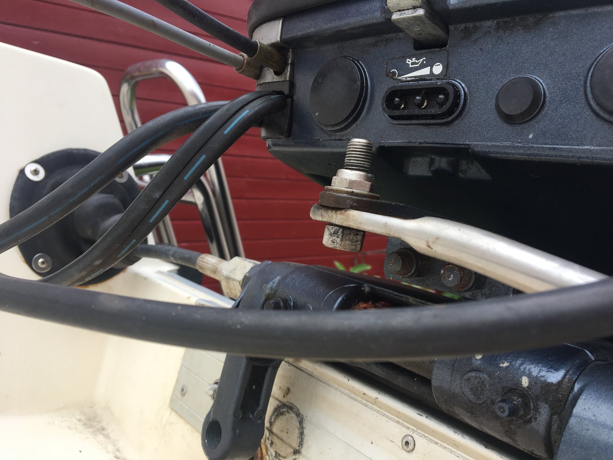

Jag har en Uttern 4602 som jag tycker har lite väl dålig styrning. Vid max rattutslag så tar draglänken i sidan på akterspegeln (lite svårt att förklara så kanske får ta en bild). Om jag monterar en längre arm så blir styrningen bättre åt ena hållet bara.

Jag tror att den heter teleflex. Man skruvar fast styrningen "genom" motorn och sen kopplar man fast draglänken i motorn. Det är en Yamaha 50hk utombordare från typ -95.

Hittade en bild, inte jätte bra men bästa jag har just nu.

Vad jag kan se på bilden är skruven mellan draglänken och motorns styrarm ganska lång, den kan kapas direkt efter låsmuttern, eller så vänder du på skruven och får muttern underst, risken är ju att just den, eller den i maskinskruven i andra ändan av draglänken tar i någonstans och hindrar fulla roderutslag..?
Sedan ser jag en grej som saknas... men du kanske tog bilden under tiden du lyfte av eller på motorn?
Men för att bättre svara på din fråga behövs det en annan bild, och/eller ett videoklipp.
på min bella har dom monterat ett litet fack som draglänken går in i på babords sida,
det kan du med göra ,uttern brukar ju va smarta men tydligen missat detta.
