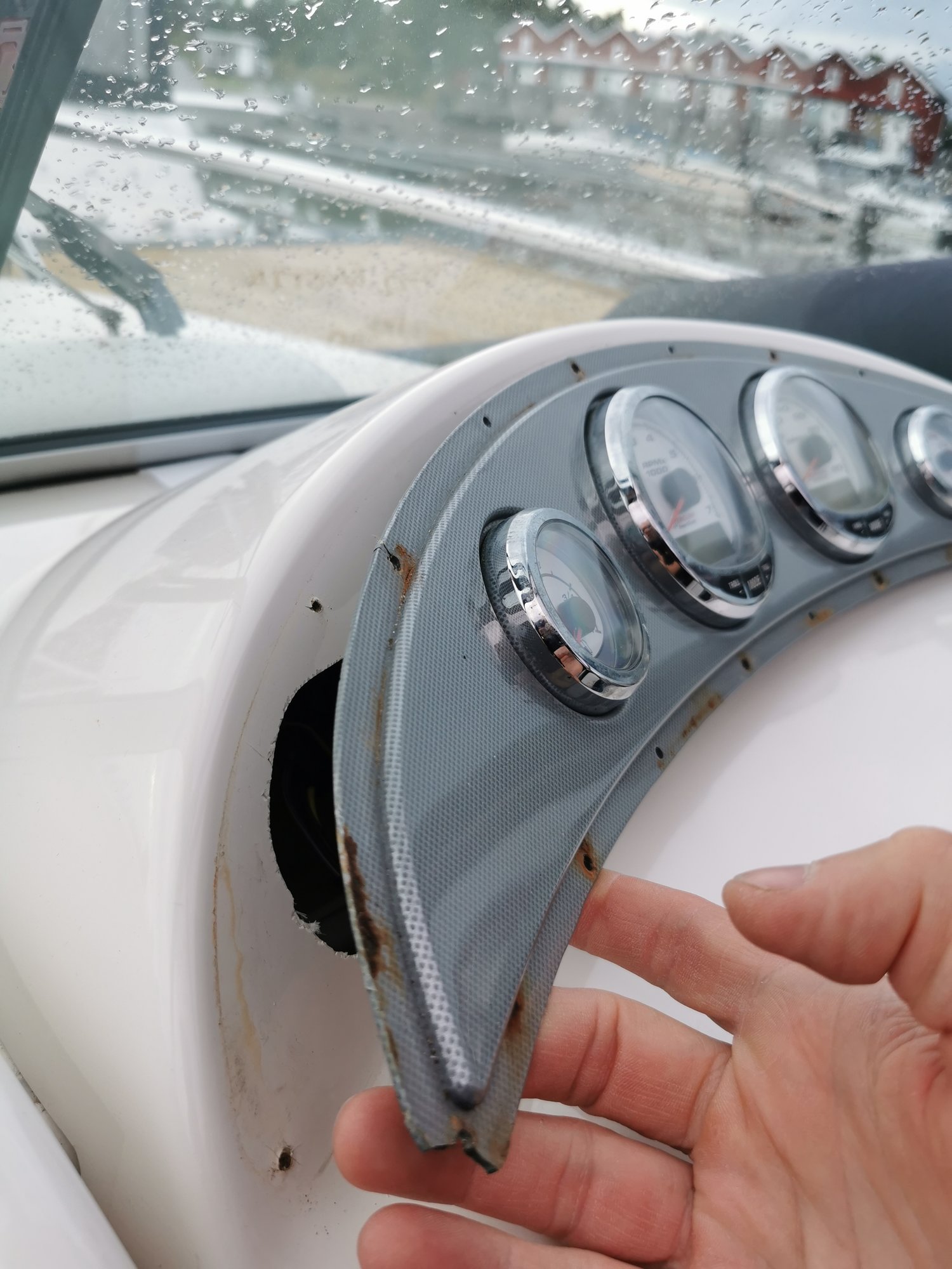

Verkar som jag fått igång mätaren ändå. Kopplade ur och i kablarna till tankmätaren och kalibrerade SmartCraft med rätt tankvolym m.m. Vet tyvärr inte om det var kabelmeckandet (glapp) eller kalibreringen (tappade inställningar) som gjorde susen.

Jag kom aldrig åt kontakterna och givaren vid tanken så nöjde mig med att skruva loss panelen med instrumenten och micklade med kontakterna bakom dem. Sedan gick jag igenom kalibreringsstegen i SmartCraft-instrumenten och allting hoppade igång. 🙂 Dock visar inte mätaren speciellt rätt utan kan lätt hoppa upp t.ex. 90 liter när man tankar 40 liter men det kan jag leva med. Alternativet är att gå igenom den mer avancerade kalibreringen där man börjar med Tom tank och sedan fyller 1/5 elle liknande per kalibreringsstegen men då får man ha lite tid på sig vid pumpen. @Sumpan99
