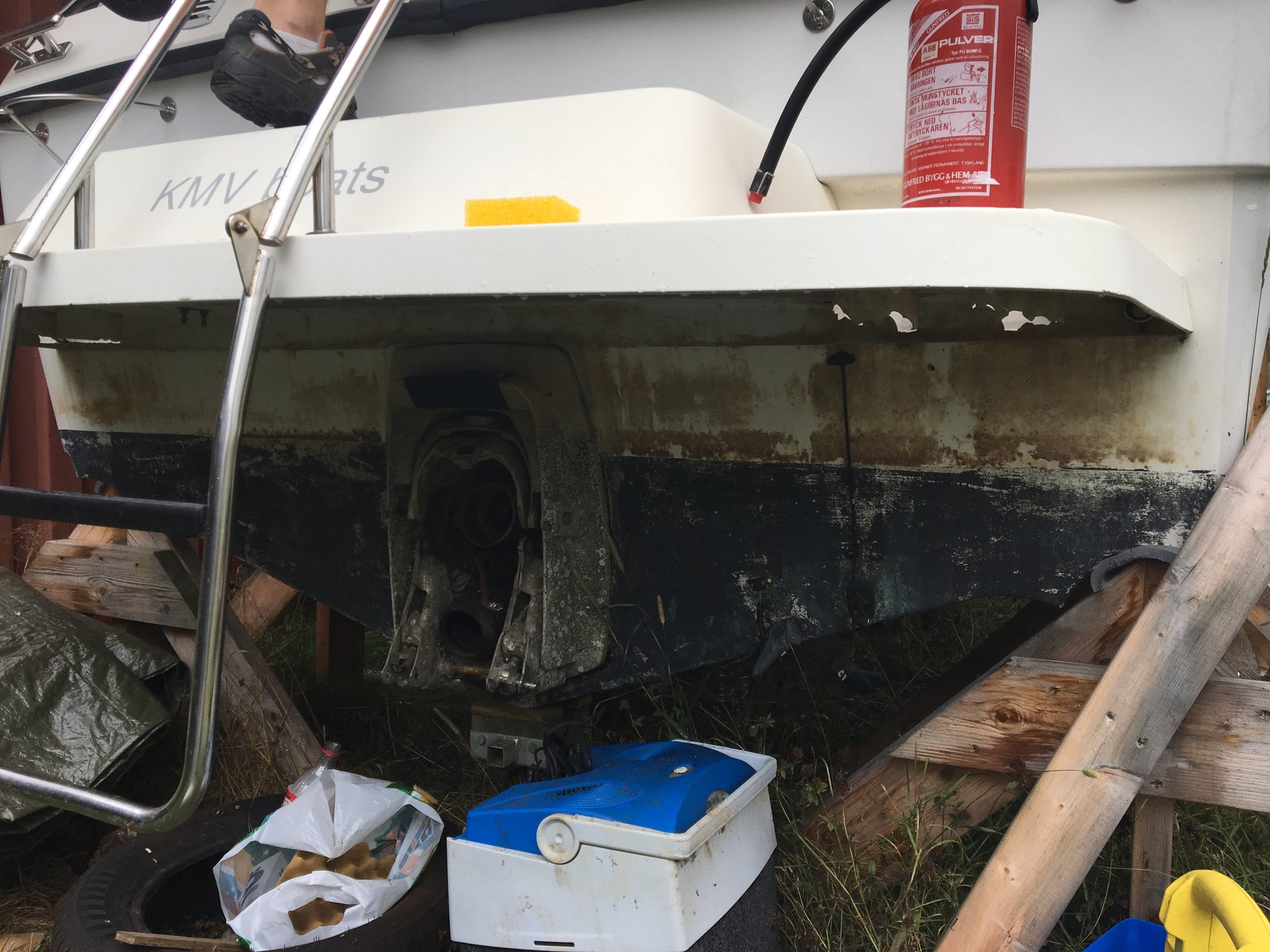

Catharinas 1 Postad 14 September , 2017 Hej, vi har köpt en båt som stått ute i flera år och håller nu på att rengöra skrovet. Vi har fått bort det brun/gula men nu är det kvar bruna prickar (ev från snäckor) så undrar nu om någon har nåt bra tips på rengörning som tar bort detta? Mvh Dela detta inlägg Länk till inlägg Dela på andra webbplatser

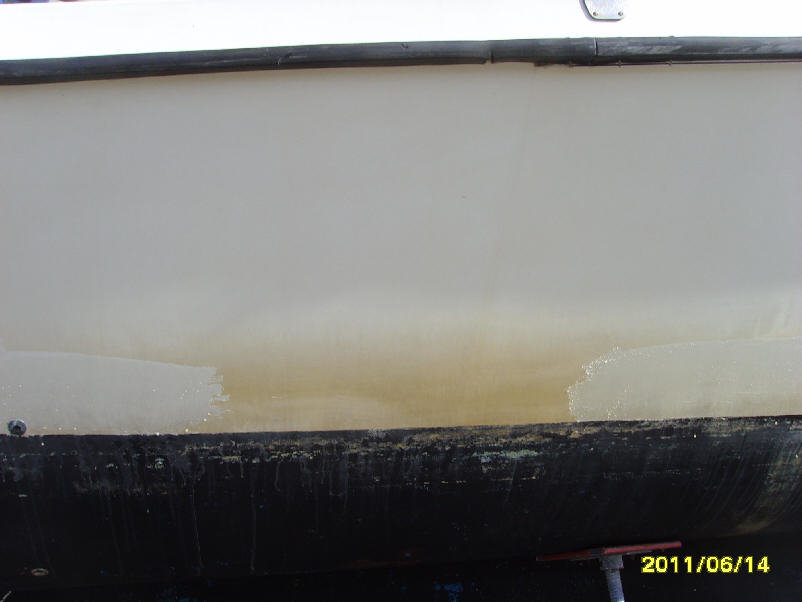

kossor 954 Postad 14 September , 2017 44 minuter sedan, Lintott säger: Havstulpaner har ett kalkskal som löses upp med syra. Att polera bort dem är nästintill omöjlig. De är ju stenhårda. En variant av snäckborttagare: http://www.erlandsonsbrygga.se/Hemsida/Farg_Batvard/Polering_Rengoring/Batvard_Ovrigt/BARNACLE_REMOVER_SHARKBITE?id=09139 Det finns fler alternativ. Kolla i din närmaste båttillbehörsbutik. Oxalsyra vad är det då? gulfärgad gelcoat som oxalsyran ej tar eller rester av grå gelcoat tar en tuff polering: Dela detta inlägg Länk till inlägg Dela på andra webbplatser
Lintott 2 074 Postad 14 September , 2017 1 minut sedan, kossor säger: Oxalsyra vad är det då? gulfärgad gelcoat som oxalsyran ej tar eller rester av grå gelcoat tar en tuff polering: Oxalsyra är bra mot gulfärgning (det är magiskt när missfärgningen bara försvinner) men för att få bort havstulpaner så är min erfarenhet att en snäckborttagningslösning (Barnacle remover) är betydligt effektivare. Sen går det säkert att hitta andra starkare syror som är lika effektiva men jag vill i alla fall inte använda något som inte testats att det inte skadar gelcoaten. Dela detta inlägg Länk till inlägg Dela på andra webbplatser
Georg_Ohm 5 081 Postad 14 September , 2017 Blanda oxalsyran i tapetklister, så få du en tixotrop gegga som kan få sitta kvar i någon timma och göra god verkan. Lär vara bra enligt en båttidning och min brygganne. Även rabarberkräm lär vara bra, den innehåller ju en typ av oxalsyra. 1 Dela detta inlägg Länk till inlägg Dela på andra webbplatser
