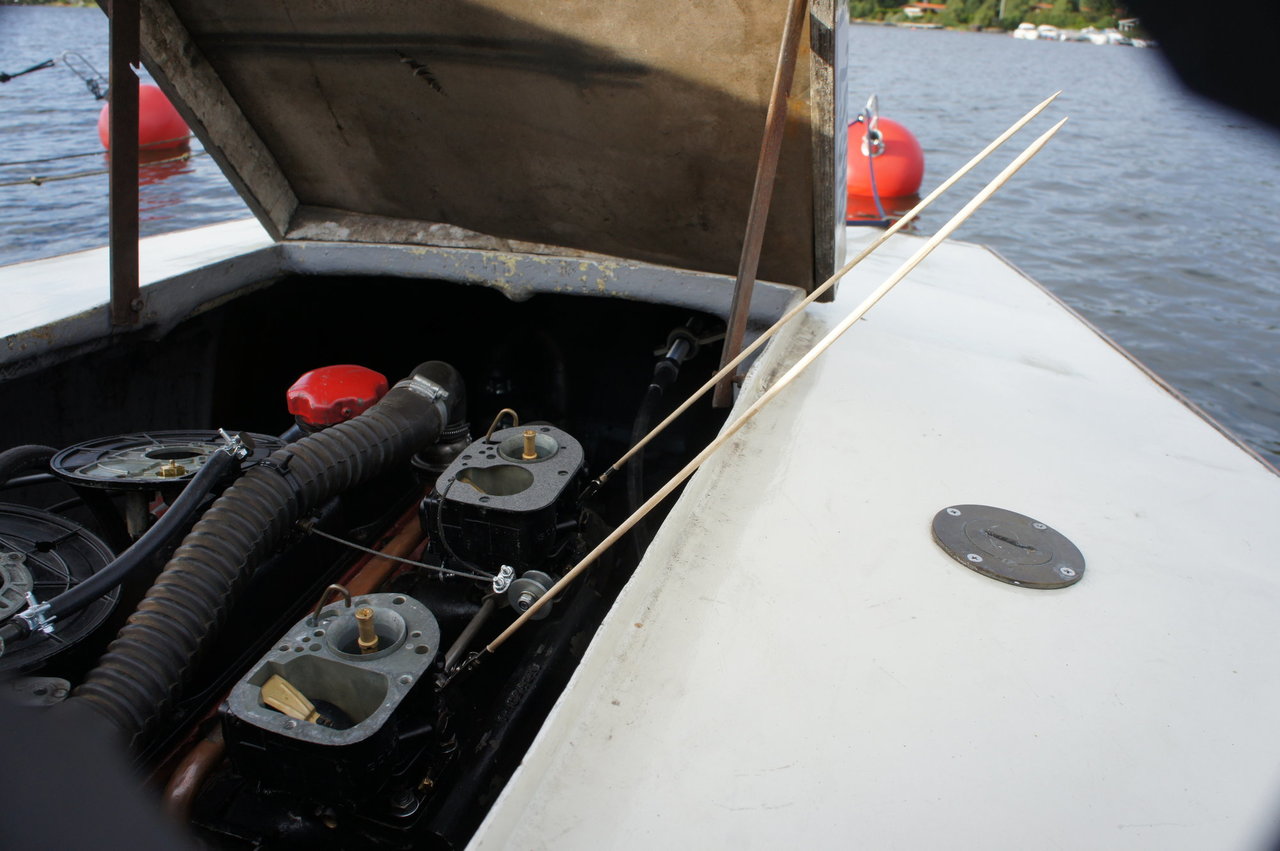

Jag misstänkte också de nygamla förgasarna som inte undersökts desto mera utan blev ditsatta som de var. Jag beställde renoveringssatser. Medan jag väntade på leveransen skruvades förgasarna sönder i sina minsta beståndsdelar och rengjordes med hjälp av ultraljudstvätt, förgasarrengöringssprej och tryckluft. De monterades och justerades enligt konstens samtliga regler. För att få dem synkroniserade användes så exotiska verktyg som blompinnar fästa på krokodilklämmor som sattes på spjällaxlarna, då är det lätt att se om ett spjäll reagerar före det andra.

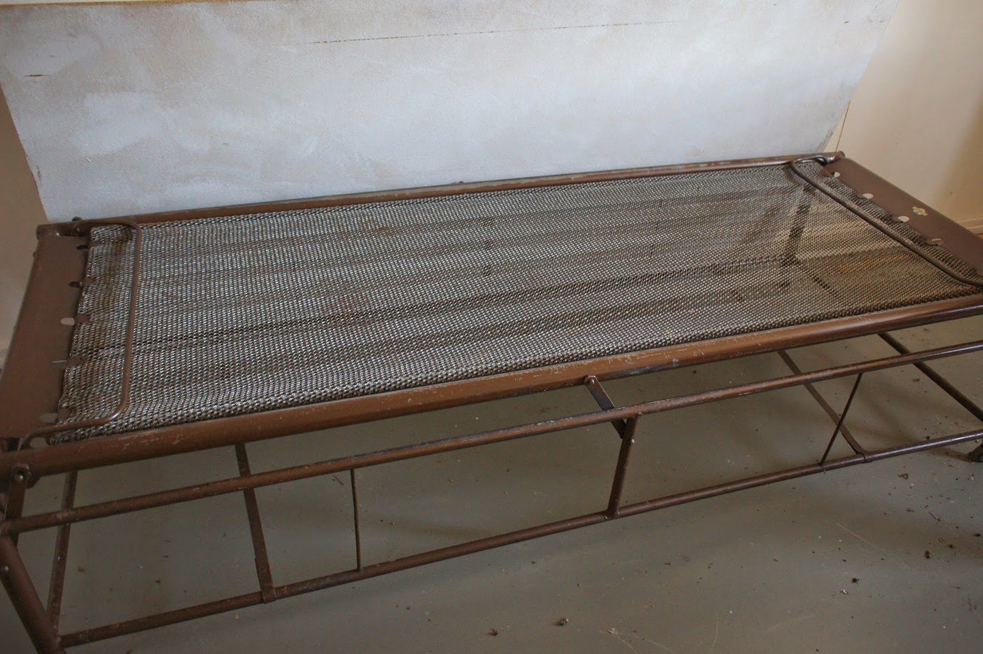

Ett annat sjömärke som finns i Vasatrakten är Hetekastenen. Har inte passerat där på länge så någon bild har jag inte, men på en stor sten har någon riggat upp en hetekasäng som utgör ett kännspakt sjömärke. Hetekasängen är en infernalisk möbel som stod i många finska hem. En stålrörskonstruktion med fjäderbotten. När de inte dög i hemmen längre hamnade de på sommarstugorna där fukten gjorde att de sakta rostade och började knarra alldeles vansinnigt. En som jag en gång låg på knarrade i takt med mina andetag...

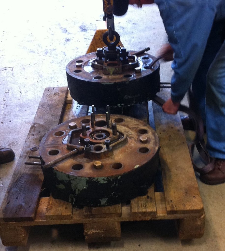

Här är det lite större doningar som jag skruvar och mekar med.
Tvåtakts, 7 cylindrig Atlas Polar, typ M471.
Effekt 650/520 HK
Varvtal 375/300 v/min
Sjövattenkyld
Rensbara diesel- och smörjoljefilter

Risk för ryggskott när man skall lyfta ett topplock på den där :-)
Inga problem med travers i maskinrummet och gaffeltruck till verkstan.
