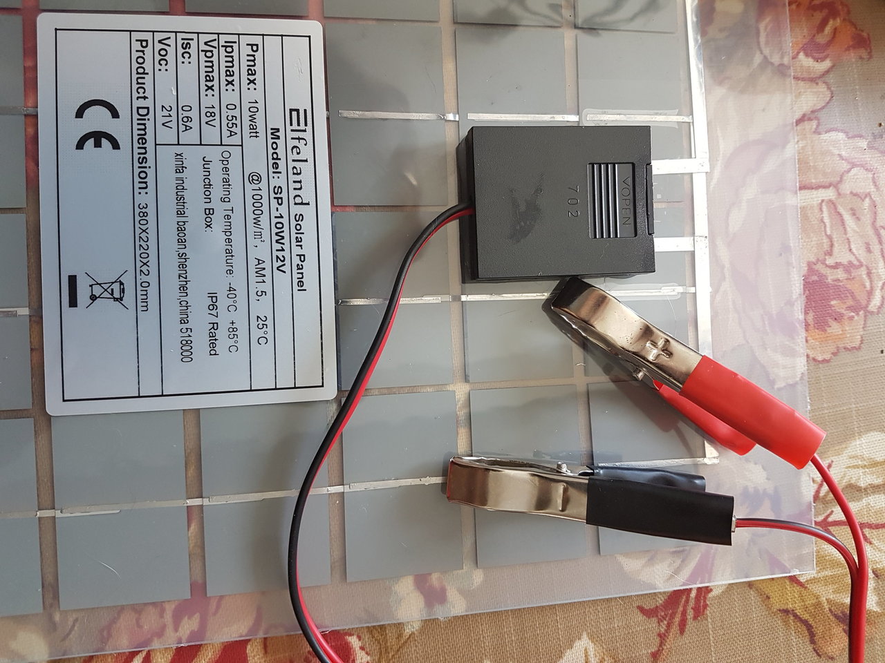

kingfreddie 1 Postad 1 Augusti , 2017 Jag har köpt en liten finnsport 540 HT 50hk som jag hade tänkt sätta en solcell på för att ladda batteriet. Solcellens info var följande: 12V 10W 38 X 22 CM PolyCrystalline Transparent Epoxy Resin Solar Panel With Alligator Clip Wire Features: 10W 12V PolyCrystalline Cells Solar Panel. High efficiency and excellent performance. It comes with block diode (stop reverse discharge). Suitable for a variety of equipments, emergency lights, advertising lights, traffic lights, electric fans, solar water pumps, motorbike, boat, etc.. Mina frågor är väl dessa: 1. Räcker 10w för att underhållsladda batteriet? Hur lång tid tar de att ladda upp ett 60ah batteri som är nästan tomt med 10w? Om vi räknar med sol... 2. Behöver man nåt som stoppar laddningen när batteriet är fullt? Eller kan den ligga på och ladda hela tiden? 3. Är det nån annan som använder solceller här för att ladda batteriet? Hur många w är era på? 4. Är det nån som har nån annan matnyttig info om solceller på båt så uppskattas det! Dela detta inlägg Länk till inlägg Dela på andra webbplatser

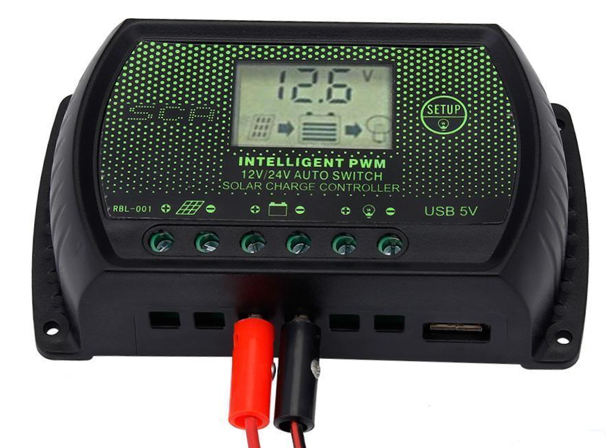

Wingan 71 Postad 1 Augusti , 2017 1 timme sedan, kingfreddie säger: Jo underhållsladda är väl det jag vill.. för det kan som sagt bli lite långt mellan turer för mig med! Vilken regulator är de man ska ha? Kan nån ge mig en länk till rätt sort på eBay? Tack för hjälpen! Den här t.ex. http://www.ebay.com/itm/10A-20A-30A-PWM-LCD-Solar-Panel-Battery-Regulators-Charge-Controller-12V-24V-EG-/162574724071?var=&hash=item25da356be7:m:mGyil7XIifSSXiGYkveVbag Då får du ju dessutom USB-uttag där du kan ladda t.ex. mobilen. Ca 69 kronor inklusive frakt, levererad direkt i din brevlåda! Jag häpnar hela tiden vilka fynd man gör på ebay. Känns nästan inte riktigt klokt!! 1 Dela detta inlägg Länk till inlägg Dela på andra webbplatser
kingfreddie 1 Postad 1 Augusti , 2017 Men vilken ampere ska jag välja på den? Dela detta inlägg Länk till inlägg Dela på andra webbplatser
Wingan 71 Postad 1 Augusti , 2017 Valfritt. Minsta - 10A räcker gott. Men ser nu att 20A är två kronor billigare! Kan ju kanske vara bra, om du skulle vilja koppla in den på en större panel - större än 100W. Dela detta inlägg Länk till inlägg Dela på andra webbplatser
bhemac 2 860 Postad 1 Augusti , 2017 Exakt en sådan har jag. 10A räcker. Min sitter på skottet vid nedgången så jag ser direkt vilken spänning jag har i startbatteriet. Nu har jag lyxat till det lite, några seriekopplade lysdioder kopplade till lastutgången som ställts in så att de lyser i 1 tim efter att solen slutat lysa. "kostar" 20mAh. Dela detta inlägg Länk till inlägg Dela på andra webbplatser

bhemac 2 860 Postad 2 Augusti , 2017 I detta fallet är det alltså en enkel solcellsregulator för 68kr lämplig för underhållsladdning startbatteriet. I den sitter en voltmeter så att man har en enkel kontroll av spänningen i batteriet. Egenförbrukningen vet jag inte (ska kolla vid tillfälle) men de brukar ligga på 20-30mA. Dela detta inlägg Länk till inlägg Dela på andra webbplatser
kingfreddie 1 Postad 2 Augusti , 2017 Jag har beställt en sån, 20A, tog 20 eftersom priset var samma som 10A. Var de dumt eller? De borde väl klara mindre A lika bra som 10A modellen? Fick solceller idag.. när solen lyste så fick jag 21.5v och när de var moln så gick de ner till 18-19v. Är det därför man har spänningsregulatorn? För att få ner spännongen till runt 13v ? För de är väl nåt sånt en laddare ger? Dela detta inlägg Länk till inlägg Dela på andra webbplatser

bhemac 2 860 Postad 2 Augusti , 2017 Nu har jag varit och mätt: Regulatorns egenförbrukning är 6mA dvs 0,144Ah per dygn. I december kan vi räkna att solpanelen producerar 4Wh per dygn eller 0,33Ah dvs vi har forfarande ett överskott. Det finns även ett USB-uttag, visserligen lämnar det bara 1A men det kostar inget extra. För 69kr kan man inte säga annat än att det är ett fynd. Lägg till en 10W panel, totalpriset 269kr för att hålla batteriet laddat året runt. Ganska oslagbart. Och en voltmeter på köpet! 1 Dela detta inlägg Länk till inlägg Dela på andra webbplatser

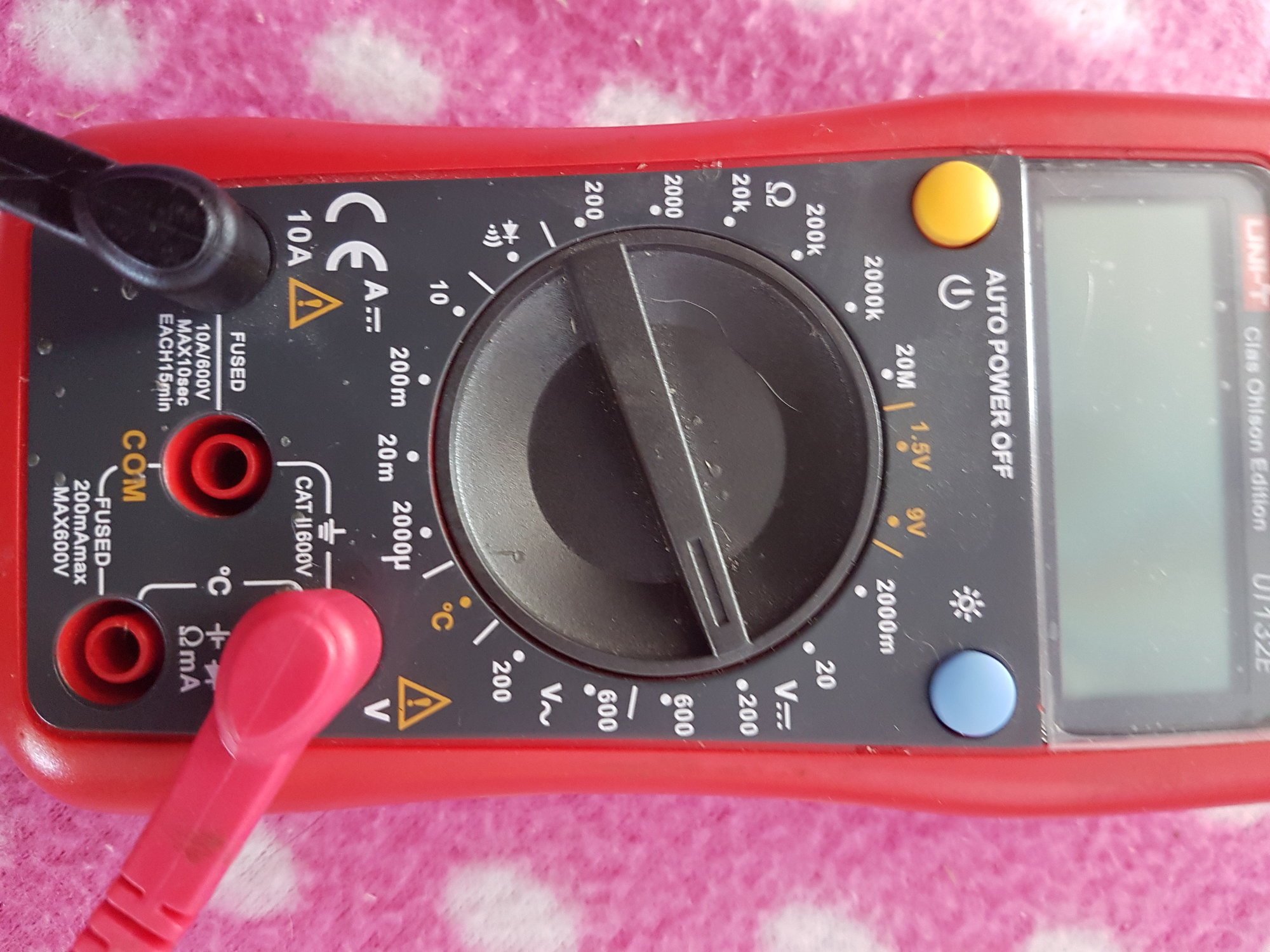

Thallatha 867 Postad 3 Augusti , 2017 19 timmar sedan, kingfreddie säger: Jag har en sån här millimeter som på bilden... de är väl nästan samma.. Och de är inget större sladdkaos eftersom båten är liten så borde ordna sig. Med en så multimeter kan du ju mäta allt som du kan mäta med en tångampermeter. Skillnaden är att när du skall mäta ström, måste du koppla loss den ledning du skall mäta på och koppla in instrumentet i serie i den krets du skall mäta. Med en tångamperemeter omsluter du bara ledaren med tången. Dvs - det krävs en hel del jobb och att man vet vad man håller på med - om man skall mäta ström med en multimeter. Sen i ditt fall duger det nog bra med den multimetern du har - bara du kan tolka mätvärdena. Dela detta inlägg Länk till inlägg Dela på andra webbplatser
