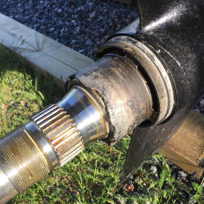

Demonterade min propellrar och hittade det här, rejält korroderat. Kan man köra i sommar eller måste jag byta lagerhållaren?
Tacksam för tips!
Mvh Lars
Den där lagerhållaren skulle jag ha bytt ut... Finns att köpa med alla lager etc för 4-5000.
Kan säkert hitta något billigare på E bay eller liknande.
Sedan "bara" att lossa den gamla och skruva i det nya. Bytte på ett av mina drev för några år tebax.
Tack för svaret!
Måste man ha specialverktyg för att byta lagerhållaren? Oljan måste väl tappas ur?
Mvh Lars
Ja, oljan ur, sedan är den skruvat fast i propphuset. Sitter som F.A.N... Finns ett specialverktyg för detta men annars kan man tillverka en "klo" som greppar in i gliporna. räkna med försiktigt värmning, och risken för mindre deformation är överhängande.
Har du möjlighet att lämna in det till Mercruiser mek, så är det att rekommendera, tar inte många timmarna och är värd den extra kostnaden. Kanske dax att packa om drevet samtidigt?
