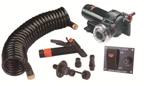

Jag har sett spolpumpskit där man skickar med spiralslang samt munstycke med pistolgrepp, och tryckströmbrytare på pumpen, med sådan borde Smoegens vilda slingrande slang undvikas.
