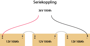

Hittade den här:
jaha bra bild tack då vet jag och det var ju en jä...tur att jag inte gjort så :P
Bilden hade flera lager, bäst du får hela innan det smäller ;)
Oj vad fel det blev, här är den rätta bilden
Redigerad av bhemac
Bilden med båda alt är serie, + till - på båda alt bara batt position som skiljer :-)
bhmec´s bilder är riktiga.
Seriekoppling: batterierna i serie (efter varandra). Spänningen adderas, tex 12+12+12=36v
Parallelkoppling: batterierna parallellt (bredvid varandra). Kapaciteten adderas, 100+100+100=300Ah

Jo bilden var fel. Den är ritad i Illustrator och sen exporterad till PNG. Jag tog bara PNG filen med samma namn. Precis det jag alltid varnar för typ "utgå inte från att båda sidor i ett rum är lika långa, mät!"
Ja nu är det rätt :-D
Guldstjärna för att du upptäckte det!
