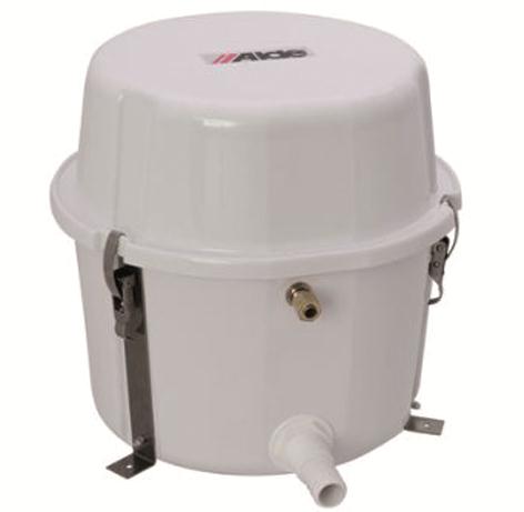

Då jag på den tiden när den båten var nyinköpt odlade en himla massa akvariefiskar köpte jag flingfodret i 10 litershinkar, dessa har ett tättslutande lock, och är av bra kvalitet. En sådan hink modifierades, den fick ett dränerande utlopp i sidan i botten, och ett tajt hål längst upp för utgående slang. Dränaget leddes ut i skrovsidan med en sedvanlig bordgenomföring på samma höjd ovanför vattenlinjen som en likadan genomföring till länspumpen satt.
Det hela testades genom att hälla vatten i hinken som då snabbt rann ut.
Om du inte har möjlighet till detta, om det nu fortfarande är tillåtet, så placera en hink istället på badbryggan eller i ankarboxen, om det är tillåtet.
Att jag föreslår en hink, är att det är så himla fult med blåa gasolflaskor på badbryggan, samt att flaska eller dess anslutning med regulatorn lätt blir skadad eller korroderad i ankarboxen.
Denna kostar 1480 kr hos Seasea, 1825 kr hos Hjertmans.
Den är betydligt mer diskret än en gul hink från Sera eller Tetramin, och säkerligen även godkänd an myndigheten som godkänner sådana saker, men svindyr...
Händiga kan säkert tillverka någonting bra själva.
