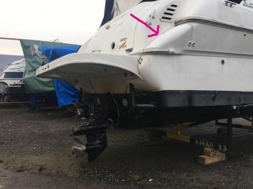

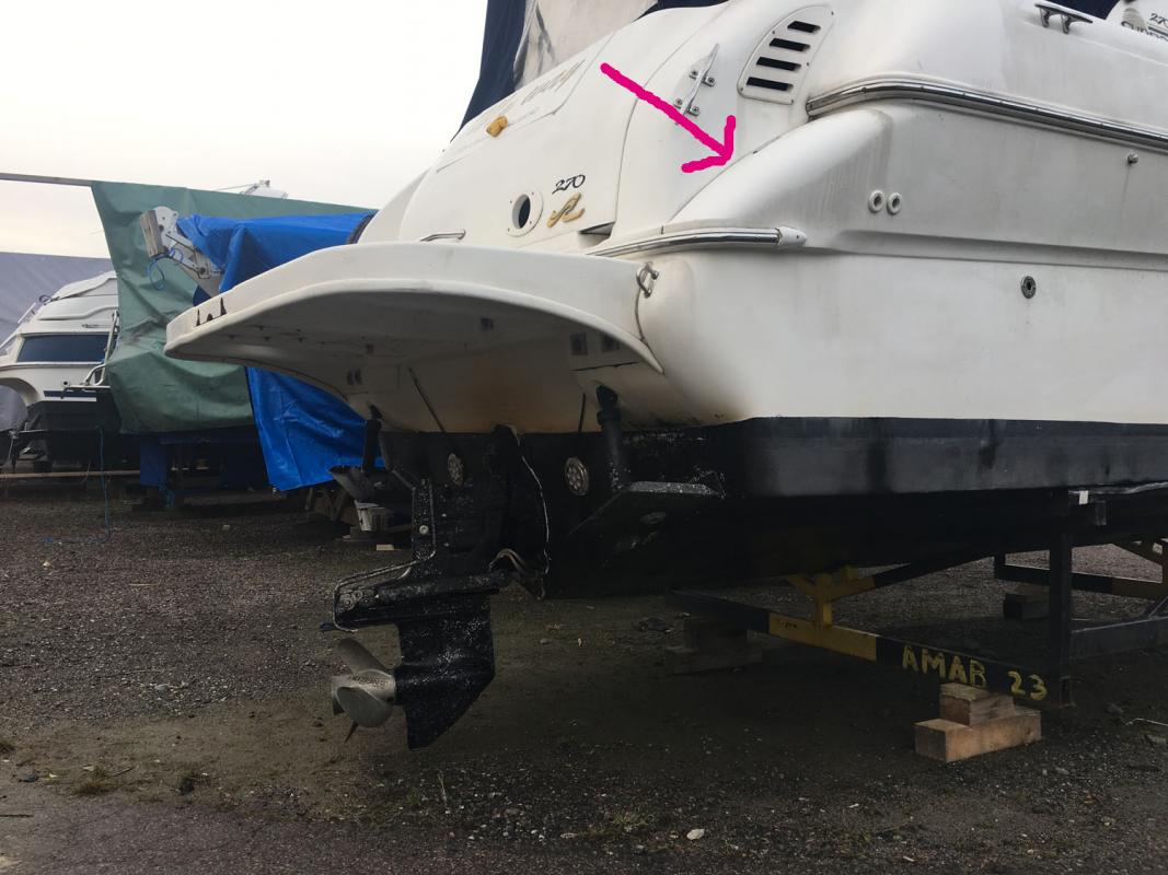

När jag tittat från insidan så verkar vattnet komma in i skarven under listen. Försökte markera på bild.
Om det är vid listen, demonterar man listen då och rensar gammal fog, lägger ny och tillbaka med listen eller lägger man ny direkt utan att ta bort listen?

Kollade på bilden du har en ventil ovanför din pil tror du inte det är boven
Torgny.
Kan vara så. Ska prova att tejpa igen ventilen och se om det fortfarande läcker.
Såg även igår att översta skruven saknades till ventilen, kanske inte håller tätt då och rinner in. skall ventilen tätas innan den skruvas på plats?
Vad finns det för alternativ om det läcker in från ventilerna, finns det några täcklock eller kåpor man kan sätta över med öppen undersida?
Personligen tätar jag i princip allt jag monterar ute på båten.
Finns en "låda" att montera innanför ventilen med anslutning för ventilationsslang och mindre dräneringsslang som kan leda ut regnvatten via bordsgenomföring el ner i kölsvinet.
"lådan" låter intressant vart får man tag på sådan. Gör ett motorbyte så det är nu jag kommer åt
