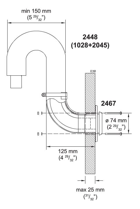

per_62 228 Postad 21 Februari , 2017 Wallas 22Dt verkar ha en lägre strömförbrukning än Eber Airtronic D4 vilket är en fördel i en segelbåt. 22Dt Rökgaser går i innerröret på avgasslangen vilket borde ge något lägre yttertemperatur på avgasröret. Men hur varmt blir rörets utsida? Kan man bränna sig? Samt kan prylar i akterluckan skadas av värmen om värmaren monteras i akterluckan där tampar och allt möjligt hamnar? Bordsgenomföringen med montering på akterspegeln med en svanshals kanske kan fungera. Dock har S30 litet fribord (kanske 0,6 m i aktern) och skyddar en svanhals värmaren om vatten kommer in bakvägen? Med avgasutblås på akterspegeln så minskas risken för att bränna fendrar och andra båtar. Men framförallt nyfikna barnhänder kan väl bränna sig rejält? Men kanske 22Dt är för klen om man vill värma upp akterruff, salong och förpik eftersom det blir långa värmeslangar vid montering av värmaren i akterluckan? Dela detta inlägg Länk till inlägg Dela på andra webbplatser
