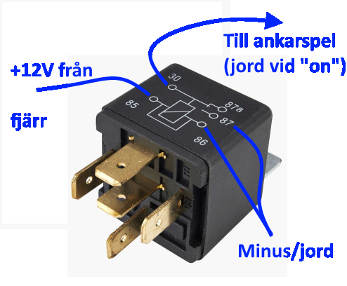

Svarar istället för GO då jag inte kan låta bli....
Se bild nedan. Visar ett växlande relä, men ett vanligt slutande (som bara har fyra anslutningar och saknar anslutning "87a" fungerar också), dvs vanligaste typen av extraljusrelä/bilrelä som kan köpas på Biltema eller t.o.m. den lokala macken (om de inte är av typen som bara säljer korv numera).
När reläets spole får spänning, drar kontakten (är f.ö. alltid ritad i viloläge), och utgången till ankarspelet får då kontakt till minus/jord.
Även om det hade varit "rätt" ut från fjärrkontrollen är det ändå inte fel med ett relä som s.a.s. "isolator" för att lite mer skilja de olika elektronikenheterna åt. Det kan ju vara så att ankarspelet styringång drar en hel del ström (manövrerar kontaktor/internrelä direkt), som kanske elektroniken i fjärrkontrollen inte klarar av.
Om man är riktigt osäker på vad grunkan som driver reläet (=fjärren i detta fall) klarar, borde det sättas en skyddsdiod över reläspolen för den induktivt genererade spänningsspik som blir vid frånslag. Men jag skulle nog vilja påstå att i princip alla "universalgrunkor" är såpass skyddade redan i sig och bör ha det inbyggt att de i alla fall klarar att driva ett mindre relä. Annars skulle de nog få mängder med reklamationer och försvinna från marknaden snabbt....

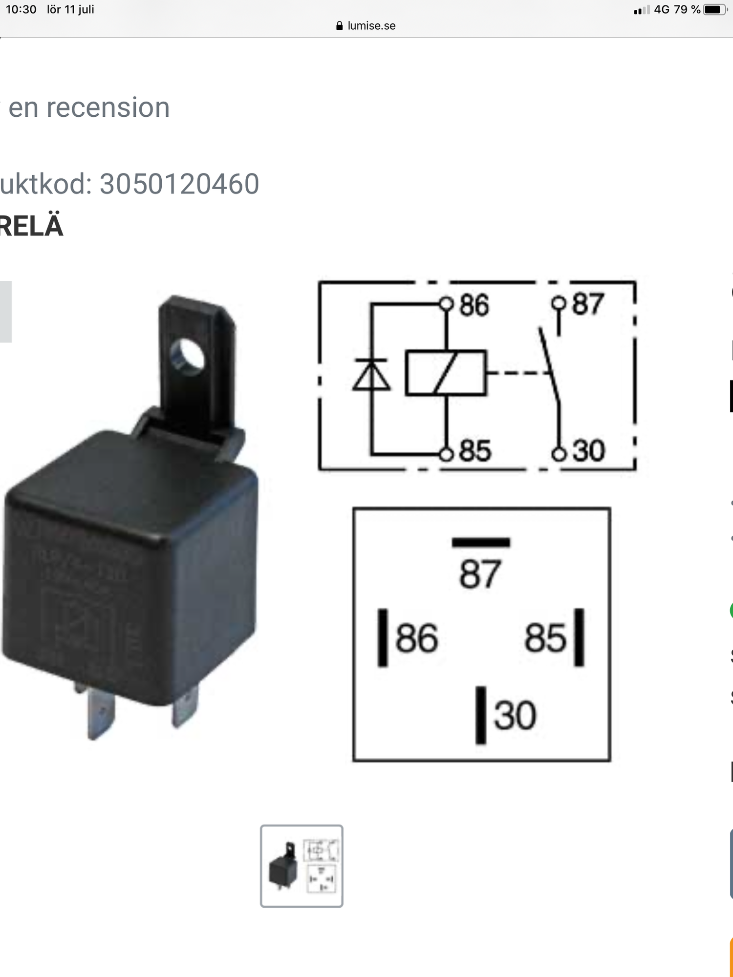

Obs!
Ta för vana att ALLTID koppla 85 på minus och 86 till plus, ifall relät har skyddsdiod så förstör man den  annars
better safe then sorry
Redigerad av Elkillen
Rätt, även om dioder är tämligen ovanliga i "standardrelän" så kan man lika gärna göra rätt.
Bara så att göra det tydligt, se reviderad bild:
Och skall man vara riktigt petig är "30" egentligen ingång (från "KL30", konstant batteriplus enligt Bosch/tysk benämning), men här spelar det ingen som helst roll. Det är ju f.ö. inte ens plusspänning inblandad på kontakten så det blir fel enligt benämningen i alla fall 😀.

Vilka fantastiskt välformulerade svar! Stort tack! Bästa hjälpen man kan få!
  • Tack 1
1 timme sedan skrev skalman013:
”Välformulerat” var det kanske inte, men mer ”välritat” i paint kanske det var... Jag vore glad om det hjälpte dig att koppla in grejerna! Så ”återkoppla” gärna här i forumet!
