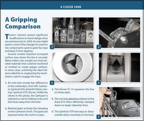

Thomas-1 311 Postad 4 Februari , 2017 Hittade ett test av olika avlastare.Finns tydligen andra sorters käftar som kan klämma från fler sidor än bara två motsatta... Dela detta inlägg Länk till inlägg Dela på andra webbplatser
