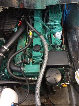

Finns det några bra tips på hur man får bort lukten från den öppna vevhusventen som går rätt ner i kölsvinet idag.
Det blåser inte så farligt mycket ur slangen (1600h) men det är lite kladigt det som kommer ut.
Blir inte filtret bara fullt om jag stoppar in slangen i luftburken.
Och är det inte risk för fukt i motorn om jag skulle dra den rätt ut genom skrovet.
Detta verkar iaf vara löst på kad42b/Magnus
På nyare motorer leds vevhusgaserna från ventilkåpan i en klen plastslang in i luftrenaren innanför filtret. Det verkar funka.
På min 43:a provade jag med att ansluta det till luftrenaren innanför filtret efter råd från mekaniker. Det var inte bra, det sög även in olja i luftrenaren så det rann ut i kölsvinet. Dessutom blev filtret nersölat med olja. Hjälpte inte att det sitter en oljefälla i ventilkåpan. Ändrade det och la ventilationsslangen strax innan luftintaget. Det blev utan tvekan bättre och inget oljesöl, men som du skriver kan man känna en aning av lukt någon gång. det är dock inte besvärande. Samtidigt ökade jag dimensionen på slangen. Den är väldigt tunn på originalet.

Min 41P hade den tunna plastslangen som leddes in i "luftburken" innanför luftfiltret (41:an har turbo och aftercooler).
Jag var inte nöjd med funktionen, det läckte lite i övergångarna mellan plastslang och motor/luftburk. Jag fäste en 19 mm slang (en vanlig genomskinlig armerad som säljs för korvören på alla båtfirmor med mera) från gummiprylen som plastslangen satt i till en skrovgenomföring jag satt på luftbrukens gavel (innanför luftfiltret), alltså den del man skruvar bort för att byta filter. Principen är alltså samma som tidigare men slangen är grövre samt förlitar sig på slangklämmor för att hålla tätt och inte förslappat gummi och undertryck från den sugande turbon. Inget oljekladd mer :)
Turbons kompressordel lär knappast ta skada av lite oljedis och den sidan är ju förhållandevis sval så koksande lär det inte bli tal om. Aftercoolern är dessutom dränerad genom skvallerhålen i botten så några större oljemängder kan inte samlas där (de hamnar på startmotorn. I teorin kan ju oljeklet sätta igen aftercoolern (sänka verkningsgraden) men när jag hade ur min för rengöring efter knappt 1000 timmar var den nästan ren. Den oljemängd som skulle kunna ge upphov till problem skulle snarare tyda på en stundande motorrenovering av andra orsaker.

Oljedimman från vevhusventilationen koksar i kompressorn på turbon med följden att verkningsgraden på kompressorn sjunker, i normalfall är påverkan marginell men det påverkar laddtrycket. Det är alltså inte lagren i turbon som koksar utan kompressorhusets ytor mot luftflödet där det byggs upp oljefilm som koksar. När kompressorn komprimerar luften stiger temperaturen ofta upp mot 150-200grader.
Sedan sjunker även verkningsgraden i laddluftkylaren när den blir belagd med oljefilmen.
Har aldrig sett något haveri direkt kopplat till detta men det påverkar prestanda och bränsleförbrukning.
Därför är det viktigt med en bra oljeseparering av vevhusgaserna speciellt om man ska köra med sluten vevhusventilation.
Är ingen expert på aktuell motortyp utan detta är mer en generell information.
Som alltid är körstilen av yttersta vikt, att låta turbon svalna efter körning förhindrar det som tunnan ovan beskriver (en turbo som inte laddar bygger ingen temperatur).
Sedan är det bra att veta att en turbo alltid läcker lite olja. Detta eftersom den inte har några tätningar som sådant utan förlitar sig på en frikostig retur från lagren som garant för att all olja åker tillbaka till tråget. Denna olja tar sig, såvitt jag vet, främst ut till insugsdelen av turbon (eftersom där råder undertryck relativt avgassidan som har övertryck). Nu är det visserligen bakom/efter kompressorn men alla som tittat in i en turbo har kanske noterat att det är mycket rent men att ytorna är en smula feta.
Det går för övrigt också att tvätta en turbos kompressordel om man tror att den är så smutsig att man tappat prestanda. Med motorn på tomgång kan man spraya en lösning med avfettning och vatten på kompressorn (som då snurrar).
Anslöt vevhusventilationen via en grov slang till skrovsidan. Hade tidigare problem att det letade sig in lukt i mittkabinen efter lite längre gångtider.
