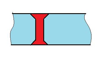

Jag tror inte man skall krångla till det för mycket om man sätter igen hål efter bultar.
Jag hade nog tagit ett borr med nån mm grövre diameter än vad hålet är och borrat rakt igenom - för att hålet skall bli rent invändigt. Det är också viktigt att ev trä är torrt.
Sen skulle jag tagit en försänkare och gjort en liten kona både på insidan och utsidan. Har du ingen försänkare och du tar ett grovt borr, så hade jag snurrat borret mellan fingrarna eller kört borrmakinen baklänges. Det är så lätt att borret hugger och borrar rakt igenom om det vill sig illa.
Sen tror jag att jag tagit gelcoatspackel och tryckt i hålet så att de blir fyllt rakt igenom.
Om det är under vattenlinjen hade jag använt mig av epoxy, som fäster bättre mot uthärdad polyester.
