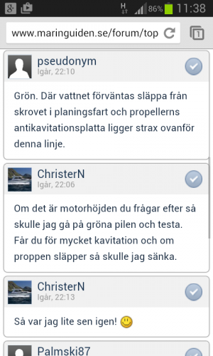

FinMick 87 Postad 8 December , 2016 (redigerade) Så var jag lite sen igen! Enligt forumet var du ju 4 minuter före! Redigerad 8 December , 2016 av FinnMick Dela detta inlägg Länk till inlägg Dela på andra webbplatser

ChristerN 2 850 Postad 8 December , 2016 Så var jag lite sen igen! Enligt forumet var du ju 4 minuter före! Hmmm...När jag postade stod det 22:01 på pseudonyms inlägg och det ligger före mig i raden. Konstigt. Måste vara något "elektroniskt" Dela detta inlägg Länk till inlägg Dela på andra webbplatser
