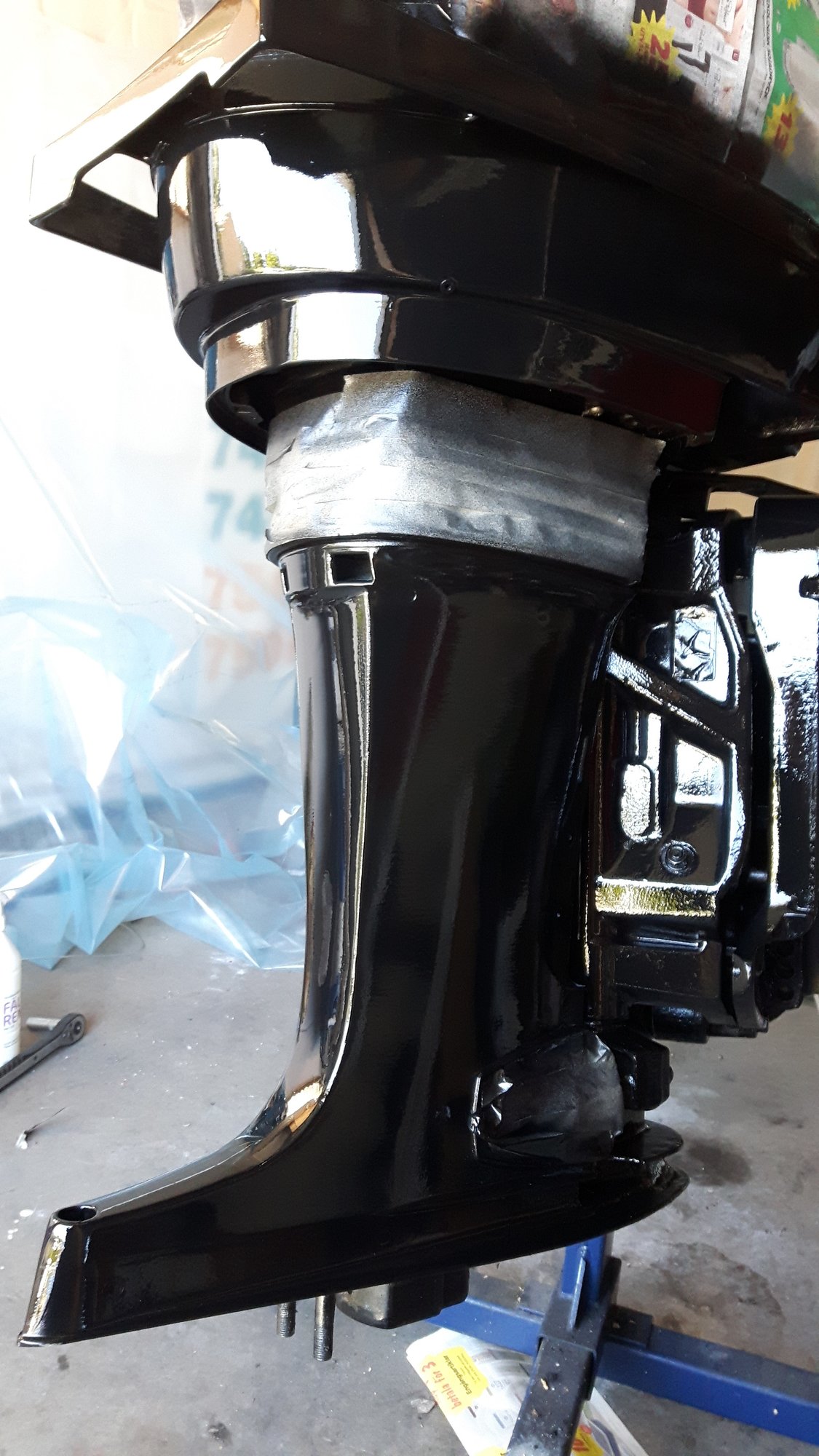

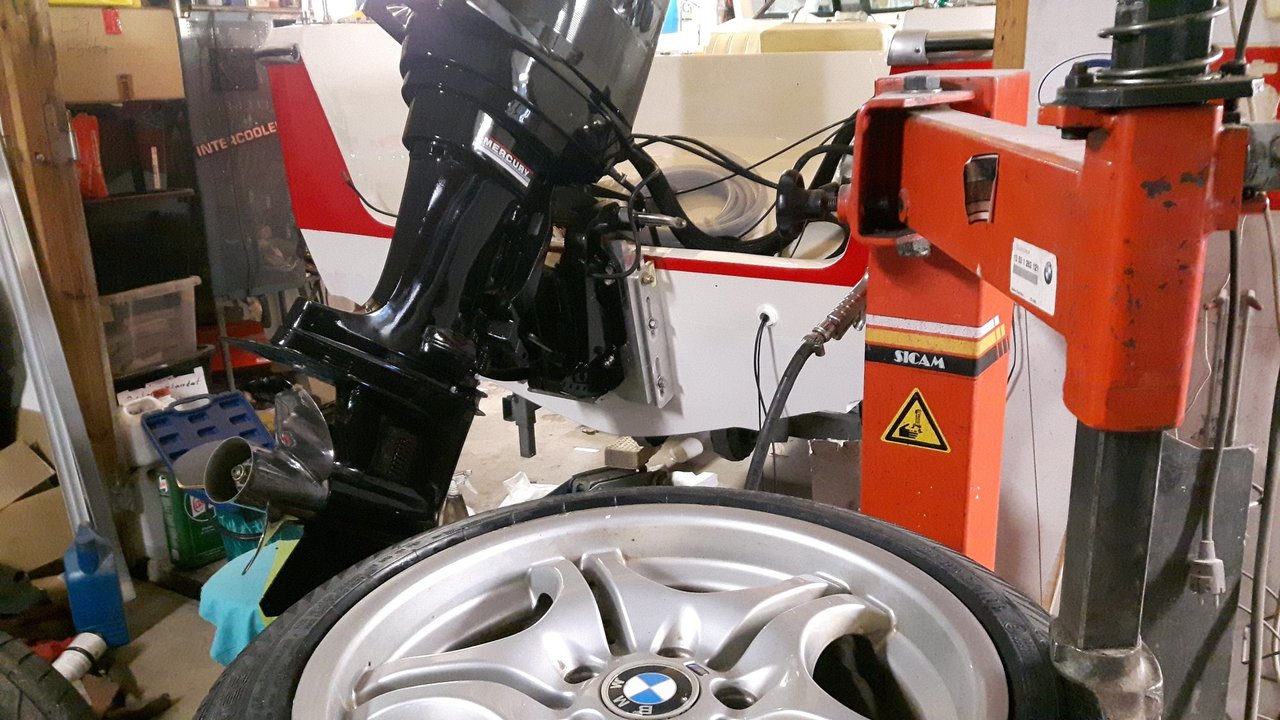

trucker1 94 Postad 7 Augusti , 2018 Några lediga dagar och inget på agendan då påbörjas målning av motor,lägger 2 feta svängar. Dela detta inlägg Länk till inlägg Dela på andra webbplatser
trucker1 94 Postad 9 Augusti , 2018 Såja nu börjar det likna båt igen,1år och 10 månader har Towern hängt i stödet. Fast jag har väl kunnat valt en svalare dag för påhängning 30,5 grader hela jag dröp av svett men det var det värt. Känns skitbra när bitarna faller på plats. 2 Dela detta inlägg Länk till inlägg Dela på andra webbplatser
JohanBank 0 Postad 15 Augusti , 2018 Vad är det för lack du använt dig av på skrovet samt motorn? Jag själv är i svängarna att renovera min båt, behöver slipa och lacka om både båt och drev. Är inte så hundra på hur jag ska gå tillväga från slipning till färdig lackning, men lär mig gärna och din sida gav mig en hel del hopp om att. Har kollat igenom de mesta av sidorna och ditt projekt är väldigt intressant att följa. Kan säkert ha missat om du nämnt tidigare vad det är för färg du använder dig av. Såg att du länkade till http://de-ijssel-coatings.se Dela detta inlägg Länk till inlägg Dela på andra webbplatser
trucker1 94 Postad 15 Augusti , 2018 Hej jag har använt de ijissel på både båt och motor.Motorn grundade jag med en etsande bilgrund för alu.Båten är rullad o motorn sprutad. 1 Dela detta inlägg Länk till inlägg Dela på andra webbplatser

trucker1 94 Postad 19 Augusti , 2018 (redigerade) 13 timmar sedan skrev Mange249: Glöm inte film när du startar motorn! Vilken årsmodell är det på din?:) Klart det blir film,min är en sen 85a strax innan motornr fick en 0 o början,så min börjar på 66. Som du ser i listan (kan inte garantera att allt är rätt) så fanns det bara 115 på slutet,det är ju egentligen en 150 enligt gamla vevaxeleffekten. Monterad i USA Effekt hpModellCyl.antalSnr StartSnr SlutTillv.ÅrLand 80800 (R6)6-cyl255900127864621969USA 80800 (R6)6-cyl278646329910331970USA 80800 (R6)6-cyl299103431862821971USA 80800 (R6)6-cyl318628334939121972USA 85850 (R6)6-cyl146099916488871963USA 85850 (R6)6-cyl164888817668231964USA 909006-cyl175544418697751965USA 909006-cyl484530151603231978USA 9090 (R6)6-cyl516032452995051979USA 9090 (R6)6-cyl529950655946561980USA 9090 (R6)6-cyl559465759963891981USA 9090 (R6)6-cyl599639062468561982USA 9090 (R6)6-cyl624685664361221983USA 9090 (R6)6-cyl643612366231501984USA 9090 (R6)6-cyl66231510A9024351985USA 9090 (R6)6-cyl0A9024360B1100531986USA 9090 (R6)6-cyl0B110054-1987USA 959506-cyl186977620972791966USA 959506-cyl209728023185851967USA 10010006-cyl151838416650011963USA 10010006-cyl166500217554581964USA 10010006-cyl175545923185851965USA 1001000SS6-cyl231858624846321968USA 1001000SS6-cyl248463328360181969USA 11011006-cyl187020420976841966USA 11011006-cyl209768523149551967USA 1151156-cyl560096756009661980USA 1151156-cyl560096760068331981USA 1151156-cyl600683462629601982USA 1151156-cyl626296164401821983USA 1151156-cyl644018366301701984USA 1151156-cyl66301710A9077761985USA 1151156-cyl0A9077770B1100531986USA 1151156-cyl0B1100540B2392411987USA 1151156-cyl0B2392420C0999991988USA 11511506-cyl283601930230851970USA 11511506-cyl302308632704791971USA 11511506-cyl327048035254401972USA 11511506-cyl352544137610341973USA 11511506-cyl376103541126341974USA 11511506-cyl411263543107841975USA 11511506-cyl431078545679511976USA 11511506-cyl456795248551521977USA 1151150/1156-cyl485515351685731978USA 1151150/1156-cyl516857456009661979USA 12512506-cyl231495625362091968USA 12512506-cyl253621028393681969USA 13513506-cyl283936930360651970USA 13513506-cyl303606632704791971USA 13513506-cyl327048032932331972USA 13513506-cyl3761035-1974USA 13513506-cyl411263543107841975USA 13513506-cyl431078548551521976USA 13513506-cyl4855153-1978USA 1401406-cyl562510856251071980USA 1401406-cyl5625108-1981USA 14014006-cyl329323435028051972USA 1401400/1406-cyl486567851897871978USA 1401400/1406-cyl518978856251071979USA 15015006-cyl350280637526191973USA 15015006-cyl375262041214341974USA 15015006-cyl412143543198791975USA 15015006-cyl431988046020111976USA 15015006-cyl460201248686471977USA 1501500XS6-cyl486864853276621978USA Samt lite propellerinfo från en katalog anno 1984 Redigerad 19 Augusti , 2018 av trucker1 1 Dela detta inlägg Länk till inlägg Dela på andra webbplatser
trucker1 94 Postad 20 Augusti , 2018 Japp nu var det dags för en snabbstart,kommer att renovera soppapump samt gå igenom gasarna sedan men alltid skönt att känna in läget innan.Sorry för skakig bild men gåshuden är kvar än,love this engine https://youtu.be/Yxf5QlTjlDM 1 Dela detta inlägg Länk till inlägg Dela på andra webbplatser

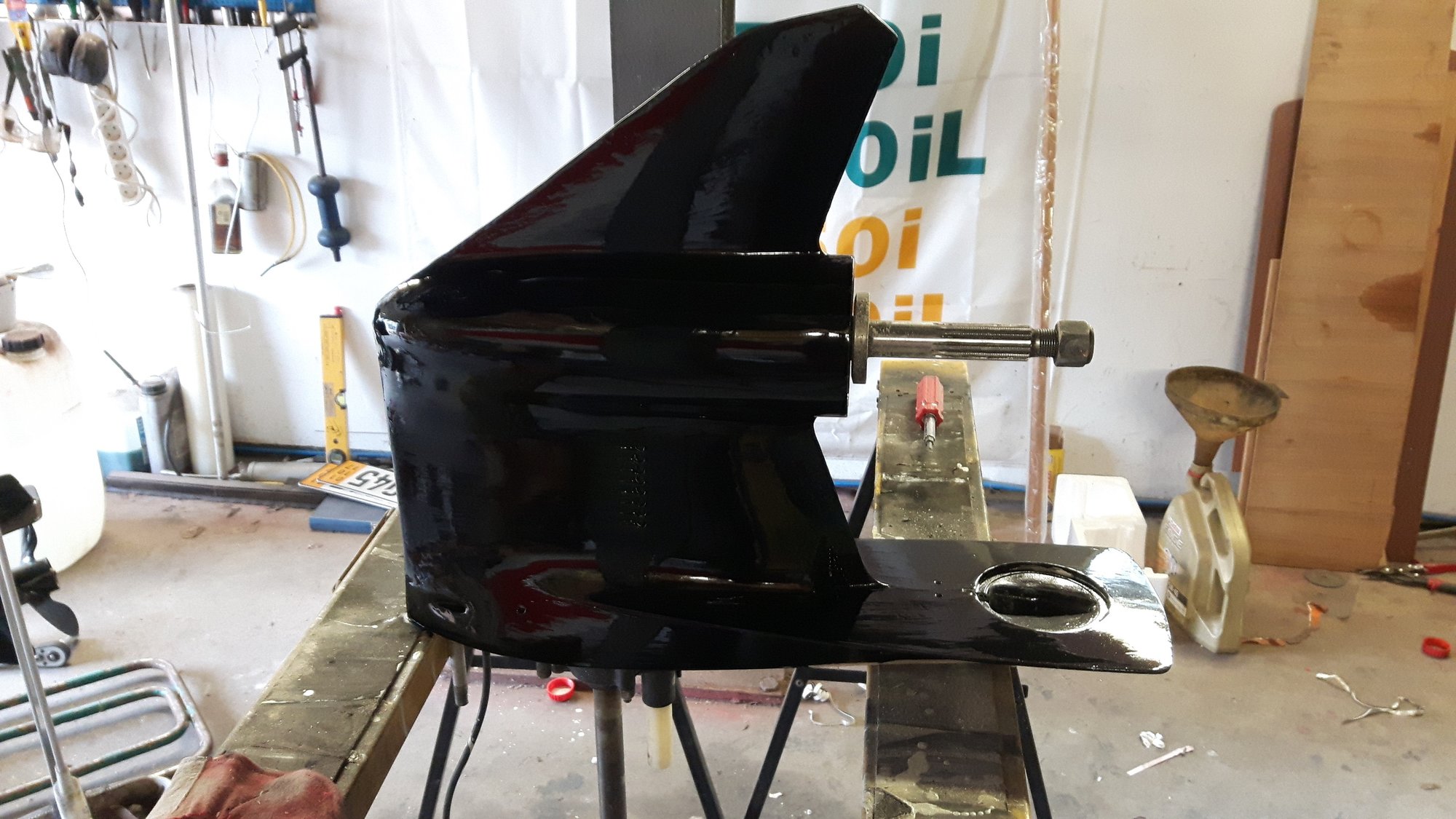

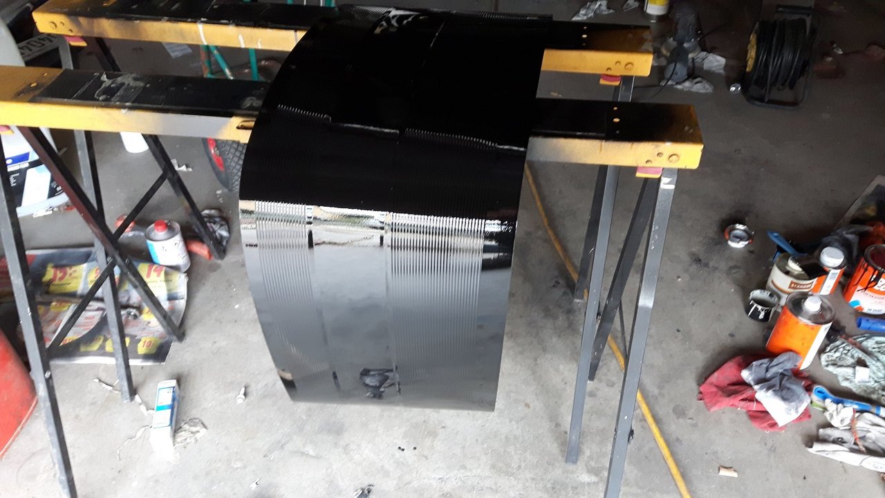

trucker1 94 Postad 10 September , 2018 (redigerade) Dags för några bilder på "landkrabban" Växelhuset är genomgånget och har fått 2 svängar med Standox ep grund samt ett lager svart lack,lag mest denna för att upptäcka defekter. Sedan har jag börjat på med ekolodsmonteringen,detta har legat i kartongen sen det var nytt o det är ju några år sedan.Men ser att jag saknar fart o tempgivare,har iofrs gpsfart men skulle gärna ha en tempgivare så är det nån som sitter på en 730000-1 till ett Humminbird 596 så blir jag glad. Ja just har även monterat psi mätaren till raksexan Redigerad 10 September , 2018 av trucker1 Dela detta inlägg Länk till inlägg Dela på andra webbplatser

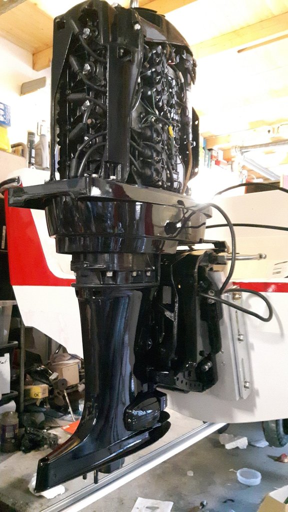

trucker1 94 Postad 23 September , 2018 (redigerade) Är lite andra projekt ivägen nu men växelhuset är på plats och motorn är hissad ca 3tum kommer nog göra bra skillnad på farten.Kavplattan ligger nu 15mm över botten så jag tror att ytterligare hissning funkar. Midjekåpan har fått färg och det var sista som lackades,skönt Sen måste en mer slimmad zinkfena handlas jag kan inte släpa denna broms i vattnet när knopen ska jagas,förslag på det,,,, Redigerad 23 September , 2018 av trucker1 Dela detta inlägg Länk till inlägg Dela på andra webbplatser

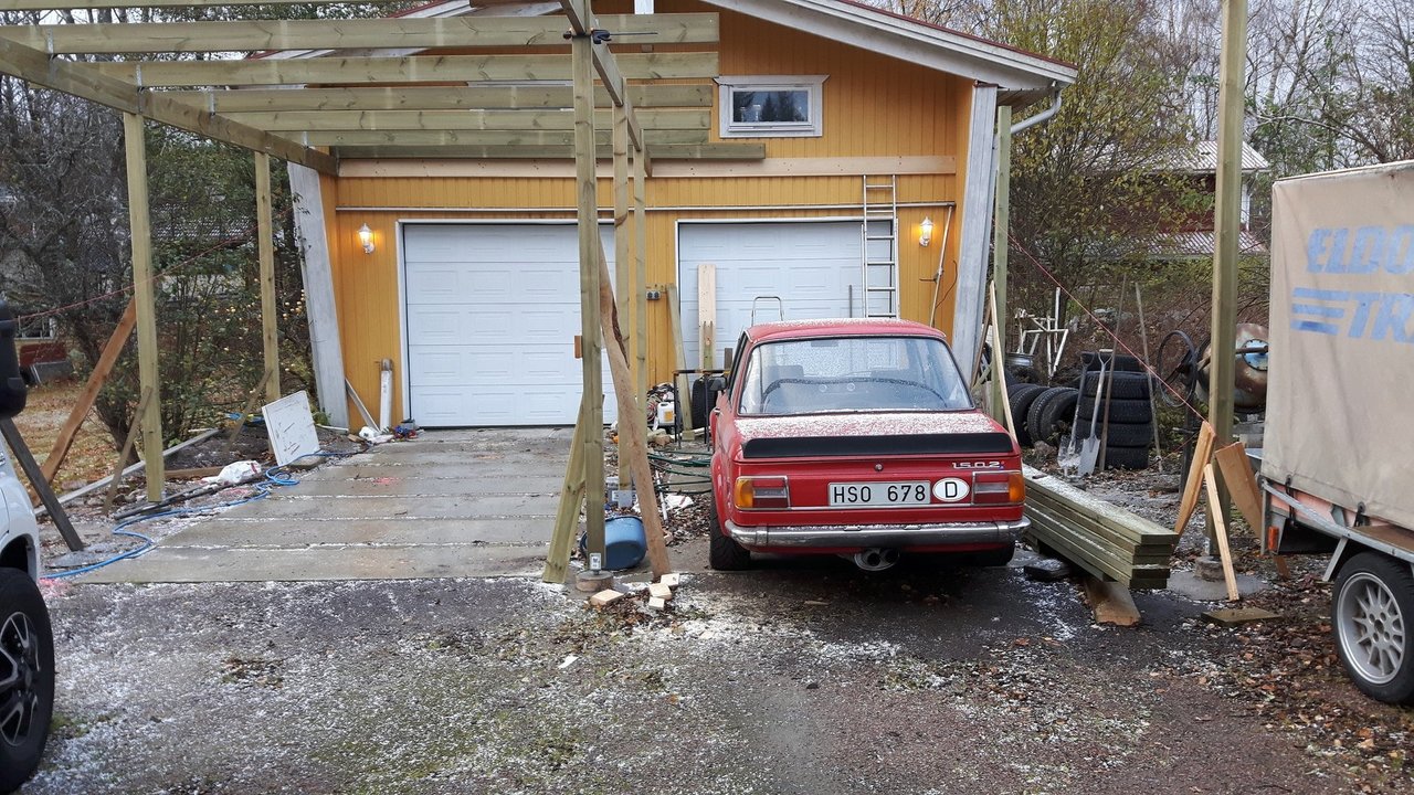

trucker1 94 Postad 27 Oktober , 2018 (redigerade) Har varit lite stiltje med båten nu,bla fick jag Mariner decaler till motorn men nya är på väg så är det nån som behöver Mariner så finns det. Sedan fick jag för mig att bygga carport i snöstormen,kan inte ha husbilen under bar himmel, Så hoppas på några fina dagar så stommen samt spånt kan knackas upp. Redigerad 27 Oktober , 2018 av trucker1 Dela detta inlägg Länk till inlägg Dela på andra webbplatser

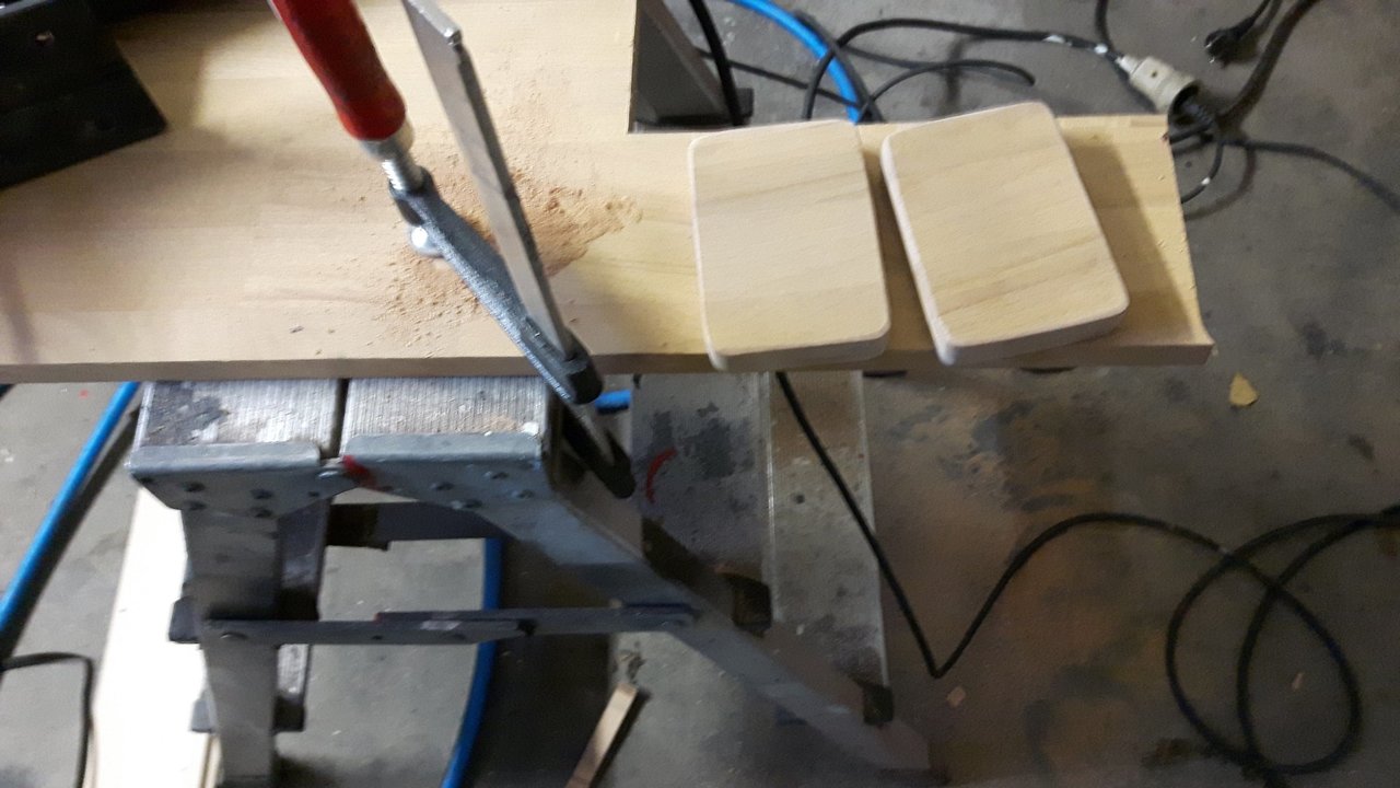

trucker1 94 Postad 27 November , 2018 (redigerade) Var ett tag sen nu,carporten får nu vila till våren då det är lite för bistert att lägga papp.Hoppas pressarna sitter kvar i vinter. Så idag blev det lite meck med Silvern Sågade till två klossar från en spillbit av ek dessa blir bra för givarna,limmade dessa med epoxy och efter 1 timme så var det bara att borra dit givarna. Sedan var det dags att fylla styrsystemet vilket gick finfint så nu kan man gira med landkrabban. Redigerad 27 November , 2018 av trucker1 Dela detta inlägg Länk till inlägg Dela på andra webbplatser

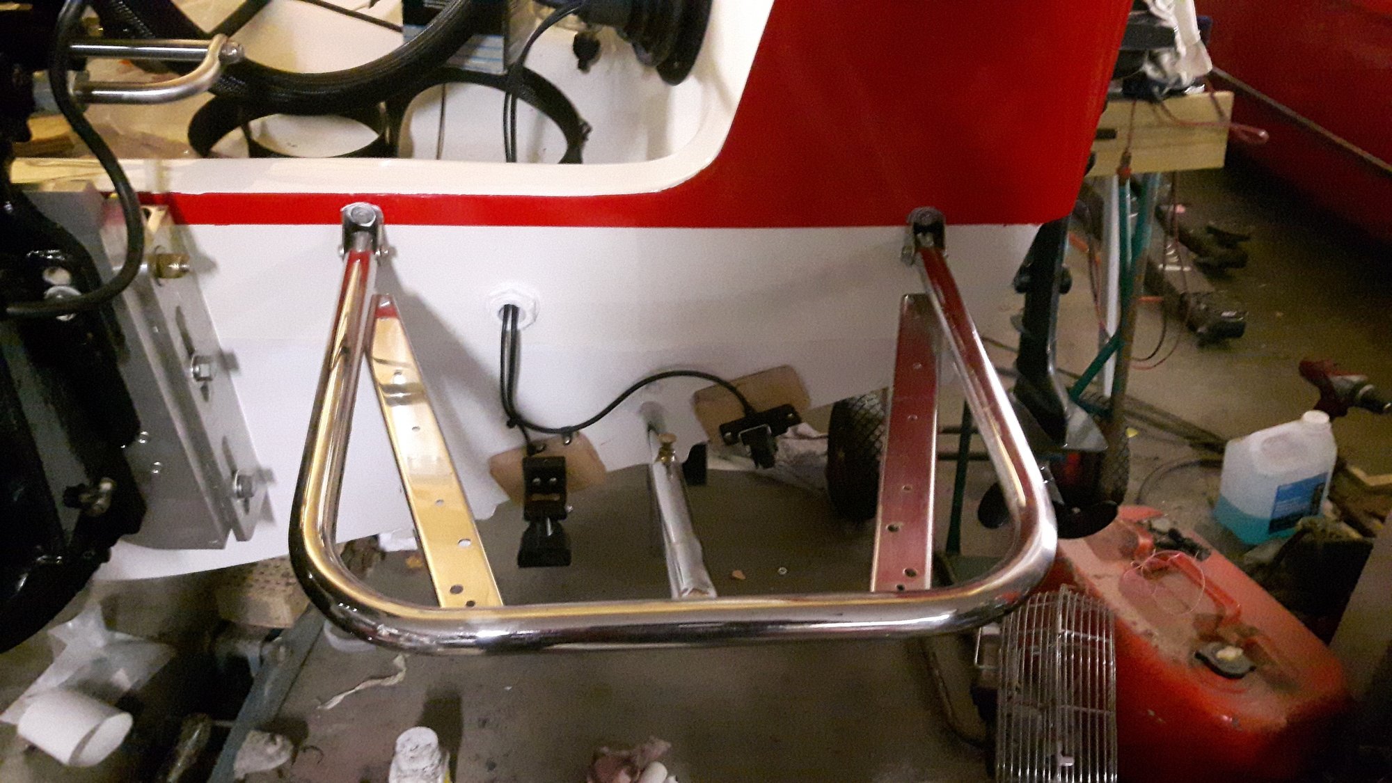

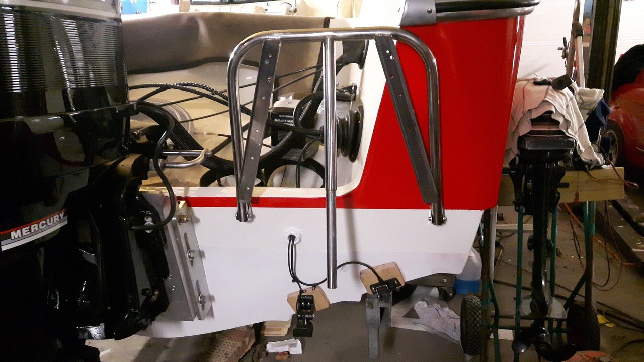

trucker1 94 Postad 9 December , 2018 (redigerade) Har haft dåligt med tid till båten men idag så började jag att putsa till badbryggan. Jag kommer att köra med "mono" nu då jag inte har plats med hjälpmotorn annars,den blir även uppfällbar då den har en förmåga att vara ivägen ibland.Får klura lite på anslaget till nedre benet. Redigerad 9 December , 2018 av trucker1 Dela detta inlägg Länk till inlägg Dela på andra webbplatser
trucker1 94 Postad 10 December , 2018 (redigerade) Då är badbryggan klar och med tanke på att den såg ut som skrot så blev resultatet helt ok. Monterade även dit två dragöglor ifall man vill släpa på nåt skojj. Nu börjar aktern bli klar så jag tänkte sätta dit bakstolarna men hittar inte på gångjärnen,kanske dom åkte med i soporna.Blir till att köpa nya. Redigerad 10 December , 2018 av trucker1 Dela detta inlägg Länk till inlägg Dela på andra webbplatser
Brawn 44 Postad 12 December , 2018 Smart att göra badbryggan uppfällbar när den hamnar så lågt.Snygga jobb som vanligt.Skoj att du är igång igen.//Thomas Dela detta inlägg Länk till inlägg Dela på andra webbplatser
