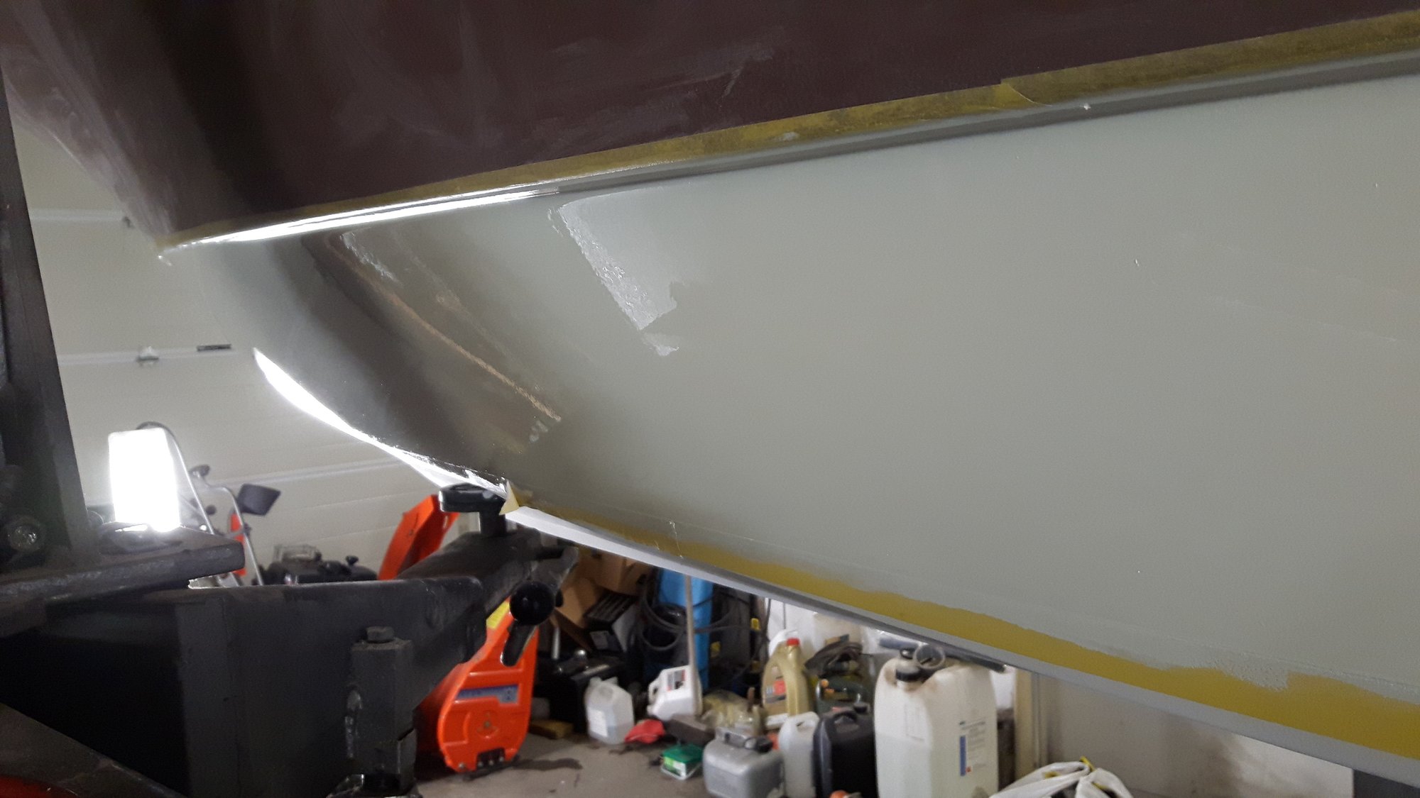

trucker1 94 Postad 11 December , 2017 Det har kommit lite andra projekt ivägen för silvern men nu är botten slät som en persika. Så nu till nästa fundering,efter lite småspackling så ska jag stryka med en epoxygrund och sedan vetetusan om jag vill ha någon bottenfärg,om jag stryker färg vill jag ha vit samt hård förslag? Och hur är det med temas epoxygrund är det nåt att ha,,, Dela detta inlägg Länk till inlägg Dela på andra webbplatser

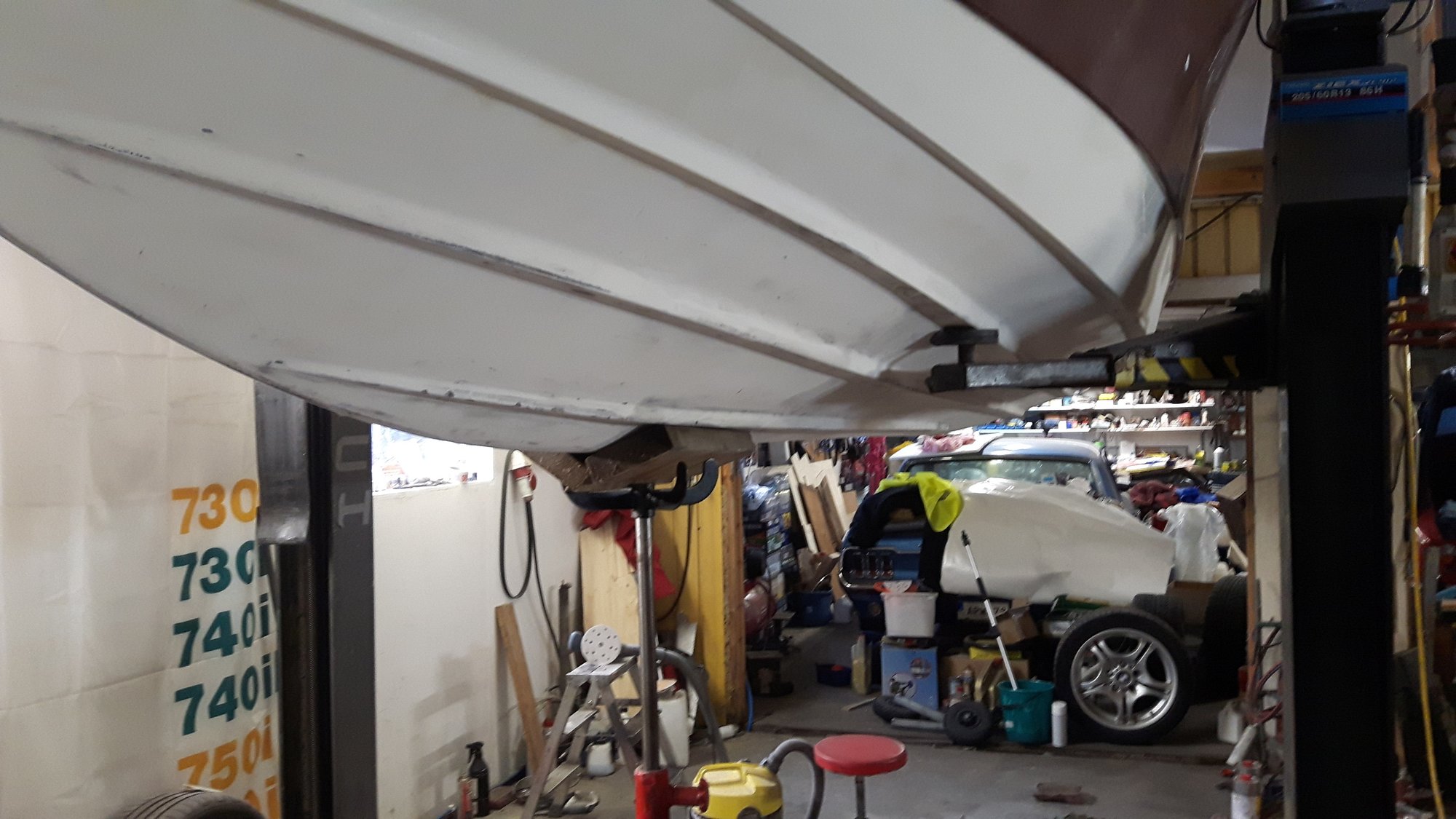

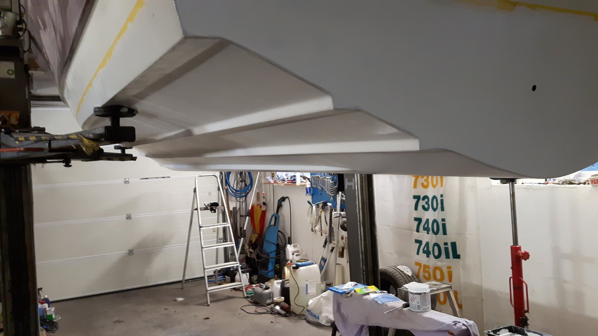

trucker1 94 Postad 16 December , 2017 Nuså börjar det mödosamma jobbet med botten bli klart,har lagt på 2 svängar med epoxygrund så 2 till är det klart eller så kör jag 5 och våtslipar sista. Dela detta inlägg Länk till inlägg Dela på andra webbplatser
kossor 964 Postad 16 December , 2017 1 timme sedan, trucker1 säger: Nuså börjar det mödosamma jobbet med botten bli klart,har lagt på 2 svängar med epoxygrund så 2 till är det klart eller så kör jag 5 och våtslipar sista. Tjusigt toppen med pelarlyften, blir betydligt bättre för rygg och nacke. Ser skitfint ut. Dela detta inlägg Länk till inlägg Dela på andra webbplatser
trucker1 94 Postad 18 December , 2017 På 2017-12-16 på 15:22, kossor säger: Tjusigt toppen med pelarlyften, blir betydligt bättre för rygg och nacke. Ser skitfint ut. Tackar:nu är den struken 4 svängar och tänker våtslipa innan sista strykningen med skumroller. Men börjar nu tänka på bottenfärg då jag tror att det börjar växa efter kanske 1 månad i Gävlebukten. Har någon provat tex Lefant Nautica Copper,,, Kraven jag har en tunn hård och till kulören vit botten Dela detta inlägg Länk till inlägg Dela på andra webbplatser
Mackey 4 883 Postad 23 December , 2017 (redigerade) LeFant har en genomskinlig "färg" som blir blank och lättvättad, men inget annat. Tigercoat tror jag den heter. Lägger du den utanpå din vita grund blir det vitt. Tillägg: Vi prövade att slipa, polera och vaxa en epoxigrund, det som växte, växte fast ordentligt. Det beror nog på strukturen på färgen, hela tanken med en grundfärg är att något ska fastna på den. Mackey Redigerad 23 December , 2017 av Mackey Dela detta inlägg Länk till inlägg Dela på andra webbplatser

trucker1 94 Postad 24 December , 2017 17 timmar sedan, Mackey säger: LeFant har en genomskinlig "färg" som blir blank och lättvättad, men inget annat. Tigercoat tror jag den heter. Lägger du den utanpå din vita grund blir det vitt. Tillägg: Vi prövade att slipa, polera och vaxa en epoxigrund, det som växte, växte fast ordentligt. Det beror nog på strukturen på färgen, hela tanken med en grundfärg är att något ska fastna på den. Mackey Jo det är väl lite så jag tänker så en bottenfärg har inhandlats,http://www.lefant.se/produkter/nautica-copper/ den är vit sen får jag se hur den funkar. Dela detta inlägg Länk till inlägg Dela på andra webbplatser

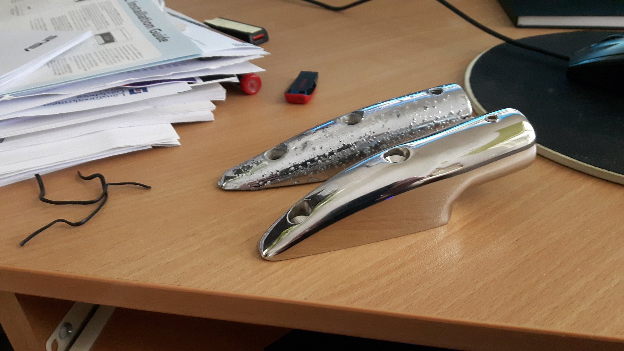

trucker1 94 Postad 17 Januari , 2018 Jag har planerat att måla lite i helgen,nyfiken på hur bra sträckfärgen är. Tar några bilder under arbetets gång. Jag har även fått tag på fästena till fördäcksräcket och hoppas dom dyker upp snart,sen blir det till o jaga räckrör 22mm Dela detta inlägg Länk till inlägg Dela på andra webbplatser
kossor 964 Postad 17 Januari , 2018 1 timme sedan, trucker1 säger: Jag har planerat att måla lite i helgen,nyfiken på hur bra sträckfärgen är. Tar några bilder under arbetets gång. Jag har även fått tag på fästena till fördäcksräcket och hoppas dom dyker upp snart,sen blir det till o jaga räckrör 22mm Finns ju 25 mm på Hjertmans rostfria ......... Dela detta inlägg Länk till inlägg Dela på andra webbplatser
trucker1 94 Postad 18 Januari , 2018 10 timmar sedan, kossor säger: Finns ju 25 mm på Hjertmans rostfria ......... Jo men det har suttit 22 på denna och fästerna är 22.Visst hade det varit lättare med 25 men vill likna original så mkt som möjligt. Dela detta inlägg Länk till inlägg Dela på andra webbplatser
kossor 964 Postad 18 Januari , 2018 40 minuter sedan, trucker1 säger: Jo men det har suttit 22 på denna och fästerna är 22.Visst hade det varit lättare med 25 men vill likna original så mkt som möjligt. Ok de köper jag till fullo. Dela detta inlägg Länk till inlägg Dela på andra webbplatser
trucker1 94 Postad 18 Januari , 2018 4 timmar sedan, kossor säger: Ok de köper jag till fullo. Såg att Hjertmans hade både alu o rostfritt i 22 perfekt. https://www.hjertmans.se/produkter/inredning-dacksutrustning/grabbracken-handtag/rostfria-aluminium-ror/ror-aluminium-22mm-3m Dela detta inlägg Länk till inlägg Dela på andra webbplatser
