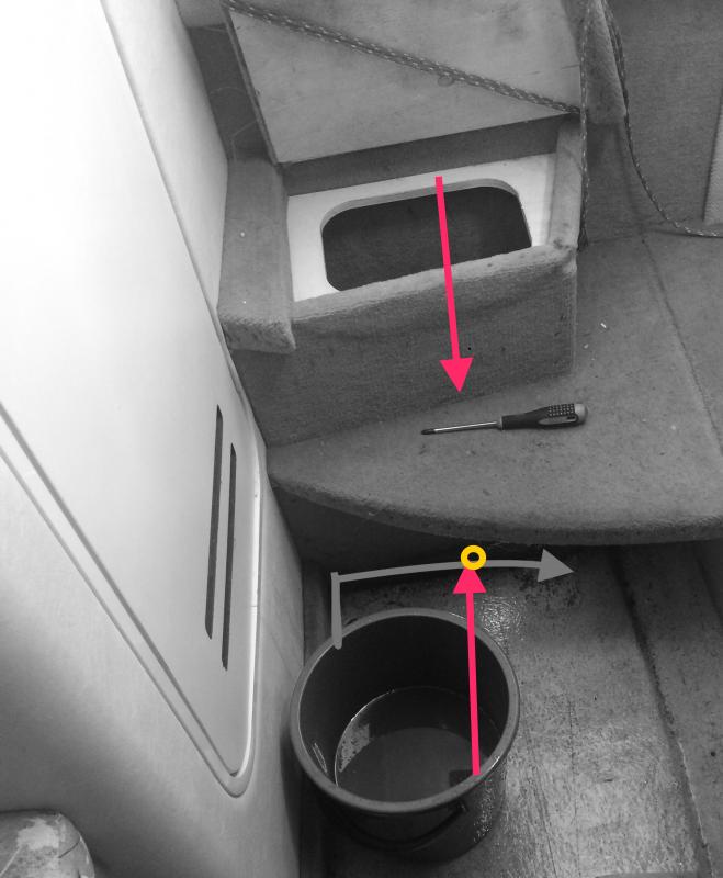

Under trappsteget ner i ruffen finns det ett utrymme (som jag inte ens visste om när vi köpte båten) som samlar på sig vatten. I utrymmet så ligger det en länspump i en tillsluten plastlåda, en slang in och en slang ut. I lådan finns som sagt en länspump och en flottör. Jag har aldrig sett, eller hört, pumpen gå igång. Det är på botten i detta utrymme som det tar in vatten. Till en början så låg det lite vatten på botten (vilket gör att det även blir lite blött i golv- väggvinkeln på utsidan (se bild).
När vi tömde båten inför upptagningen för två veckor sedan torkade vi ur allt vatten ordentligt samt gjorde lite åtgärder då det fortfarande fanns matta kvar på insidan av utrymmet som gjorde att det "drev ut" vatten till utsidan. Inget vatten och ingen matta kvar som suger åt sig allt frid och fröjd...
Idag när vi hämtade det sista i båten och öppnade ner till ruffen så stod det 1 dm vatten på durken och utrymmet under trappsteget var även det fullt av vatten. Minimalt med vatten i boxen med pumpen..
Så nu till er med samma typ av båt eller med goda kunskaper i ämnet.

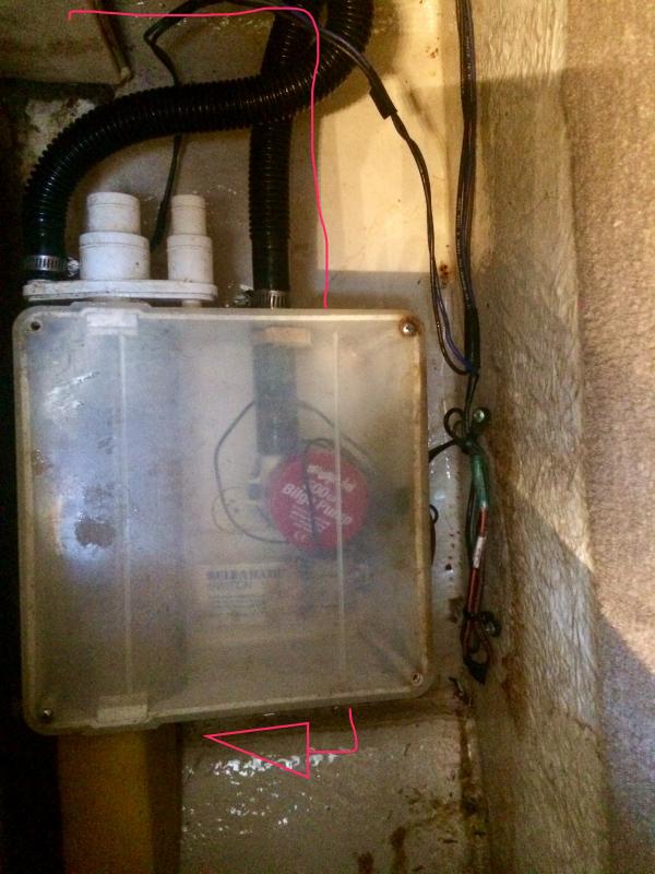

Vart kan vattnet komma ifrån? Slangen som går in i boxen sitter fast i en nippel som man kan känna inifrån, den andra slangen går från pumpen och är är mer "rörlig" samt går upp mot förarplatsen (bör på något sätt fortsätta ut så att vattnet kan dräneras ut ur båten). Utrymmet är fruktansvärt begränsat och man får vika armen ett par gånger för att känna sig fram längst in. Tillika så hittar jag inget sätt att följa någon av slangarna vidare, allt är ju inbyggt, antingen in under WC-modulen eller under förarpanelen (som är helt tillsluten med bara ett utrymme för skjutdörren när den är öppen).
Det enda jag kan komma på vart vattnet kommer ifrån är via "durkavloppet" i steget ner innan skjutdörren, samma typ av "durkavlopp" finns i aktern och och leds ner i slang genom motorutrymmet och ut från båten. Frågan är hur man kan lösa problemet.

Lådan med pumpen i är i vilket fall en pump för duschvatten. Alltså från brunnen. Om den läcker eller att pumpen inte fungerar så rinner det ju självklart över, även om det sägs att locket ska vara tätt.
//Jari

Utrymmet under trappsteget är tillslutet åt babord (mot köket, men det spelar ju iof ingen roll, finns ju fler fönster..) utan vattnet ser mer ut att komma från under WC-modulen. Men samtidigt så stod det mkt vatten när vi kom dit så det kan vara rester därifrån som rinner tillbaka nu när vi fått bort det mesta.

Jag har en 270 SD från 2000, i min duschlänspump går det in 3 slangar,
1 st från avloppet i duschen/golvet på toan
1 st från dräneringen på airconditionen
1 st från dräneringen på kylskåpet
och en fjärde slang från pumpen ut genom skrovsidan på styrbord sida.
Skruva loss trappsteget så kommer du åt bättre de kopplingar som finns där, och delvis under WC.

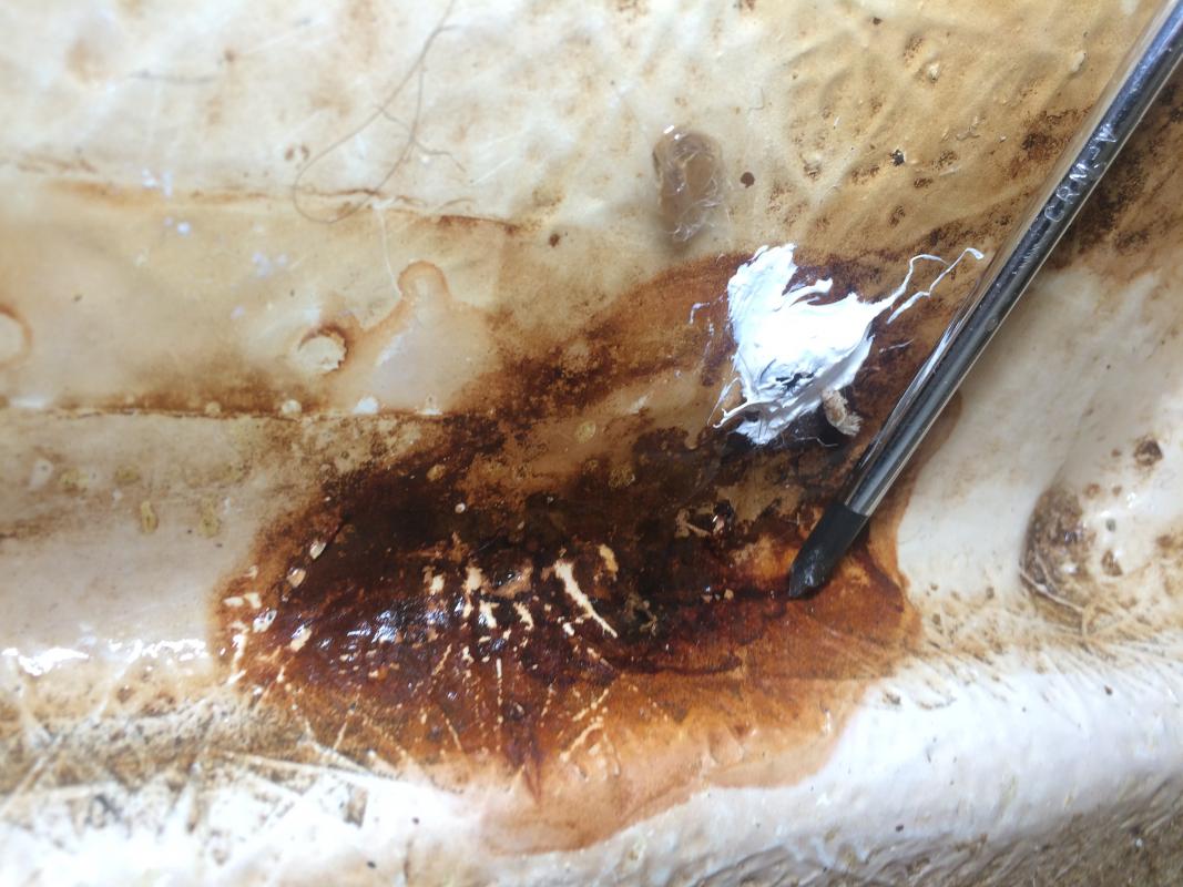

Efter många timmar har vi nu ringat in problemet. Eller snarare vet vi nu varifrån vattnet rinner in inifrån för att fylla utrymmet under trappen.
Det är vatten som ligger i "mellanutrymmet" mellan skroven. Ur ett litet hål sipprar det vatten, som måste komma från utrymmet mellan skroven, det syns tydligt när man torkar torrt att det fylls på från detta lilla j___a hål (stort som om om skruvspets precis skulle ha gått igenom).
Grabbarna på varvet har spolat samtliga avlopp inne i kabin och ute på däck samt sköljt över båten utifrån. Efter det så har det fyllts på med vatten ur detta hål. Jag tar det för troligt att ngt av fönstren inte är helt täta, svårt att se varifrån det kommer eftersom att tanken är att man inte ska kunna komma åt det "undre" skrovet inifrån(?).
Tipset blev att ta upp ett hål stort nog för att kunna suga upp vattnet och sen täta om alla fönster och lister runt vindrutan (som iof borde vara fäst "ovanpå" skrovet och inte ha någon skarv?)
Min fråga är främst till er som tätat om vissa fönster, hur visste ni vilket(!) fönster som var boven??

Hur visste du vilket fönster det var som läckte? Jag vet var vattnet kommer ifrån som rinner in under trappen. Det kommer från ett litet hål i den lilla upphöjningen som vetter ut mot kabinen. Vattnet måste ligga i mellanutrymmet mellan skroven, men 10 000-poängsfrågan är VARIFRÅN det vattnet kommer...?

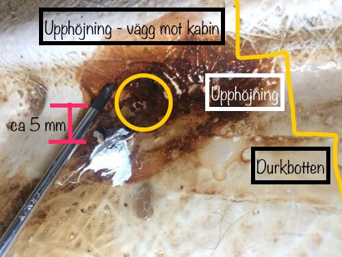

Hålet på närbilden ligger i linje med pilarna på insidan av lådan.
Det tänkta hålet isf kommer att göras vid den gula ringen, vilket borde bli strax för om hålet på insidan, ca 5 cm.
Jag tror att du hittar plywood och under den fogskum. Jag hade en 290 från 1996. I ett fack, där det stått vatten hade jag utfällning efter att jag tog bort vattnet.  Det tog ett tag och så slutade det komma brunt vatten ur plastningen. Det fanns inte en tillstymmelse till fukt i plywooden där jag borrade.
Det ser ut som om det är skrovsidans övergång till botten på båten, att det är i skarven vid en förstärkning som det kommer ut vätska.
Om du nu borrar ett hål, sw till att storleken är sådan att du kan sätta igen det på ett vettigt sätt.
Du kommer borra igenom plywood på ett ställe där ni passerar upp och ner i båten. Att plasta  igen där och få en förhöjning kan bli störande (om man nu märker sådant). Setill att det inte finns vatten när du borrar. På så sätt kan du se om plywooden är fuktig eller inte.
Ha en plan på hur hålet skall sättas igen.
Meddela gärna hur det gått när du borrat upp och om det är skum eller vatten in under.
