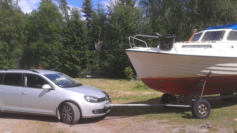

Jag provade en ny variant att koppla trailern. På dragöglan som man sätter fram på bilen monterade jag en dragkuka. Då får jag trailern framför bilen och har helt andra möjligheter att manövrera ekipaget.
Jo, det finns några som kan backa tvåaxliga släp, men det kan inte jag.

Så där gjorde man förr även med långtradarsläp att man "nosade" in dom på omöjliga ställen när svängradien inte var den bästa för att backa. I lumpen fick jag lära mig detta för över 30 år sedan. Har till min lilla trailerbåt samma lösning idag trots att jag har 4-krafs på bilen.
Smart att fästa kulan på dragöglan! Har själv en kula fram på trädgårdstraktorn. Det blir så mycket lättare att precisionsmanövrera in båten i båtskjulet när man skjuter trailern framför sig.
Smart :-) undrar om det funkar med en trailer !!??
Jag har en demonterbar dragkula fram i lastaren på en av mina traktorer, det ger optimal precision.

Hur ska man avgöra om den tål kultrycket?
Tyvärr blev det inte så bra som det ser ut.
Eftersom dragöglan måste sitta rakt så går det inte att skruva in den i bott. Men det håller för kortare manövrar på parkeringen.
Min trailer är tvåaxlig så det blir inget tryck på dragkulan.
Håller inte bogseröglan för normalt kultryck, ska man nog inte försöka bogsera bilen i den heller.

Det blir inget tryck på dragöglan om du kopplar på en bogserlina. Och då gör det inget om den sitter snett.
Redigerad av Algot_R
Bara en vänlig varning - öglan är gjord för i det närmaste horisontella draglaster med små transienter (flexibel bogsellina). Infästningen ser normalt inte ut som infästningen av dragkulan bak och jag skulle vara försiktig med kultryck samt trycklaster.
Jag har frontdrag på Cheva pickisen. Underlättar helt klart när man ska in med 8 meter trailer på en smal väg till vinterförvaringen. Backade tidigare, det funkar men att nosa in trailer o båt går helt klart lättare.
Vi pratar om bogseroglor med en gänga M10 /M12 som kommer att belastas i skuvningsriktning med kultrycket, som ligger runt 100 kg, dragbelastningen motsvarar vad som kan liknas med en bogsering
