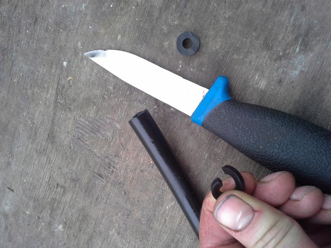

När det skiter sig och lådan med O-ringar är där hemma
Skulle tömma koppen i bränslefiltret och fick det inte att hålla tätt efteråt, därav dagens "hemmapulartips".
1. Hitta en slangstump i rätt dimension
2. Skär av i önskad tjocklek
3. Montera
Ett annat trix är att linda en ring av gängtejp. Tvinna till "snöre" först.
