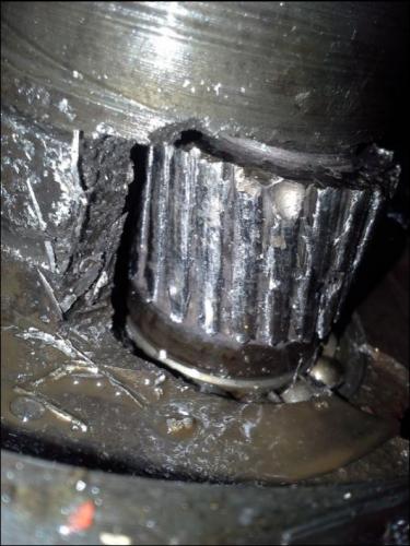

Såhär såg backslaget ut på insidan sedan när båten efter en intensiv natt av bogserande och båtkärrslånande kom sig upp på land tillbaka för att få lite omvårdnad och kärlek.
Flera kuggar var helt försvunna, oljan var märkbart utspädd med vatten och allt luktade bränt.

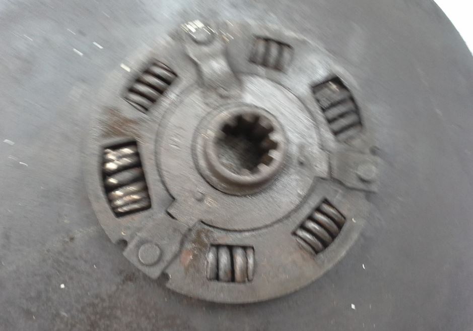

...och såhär började fjädrorna i ryckutjämnaren se ut efter kuggarnas myteri.

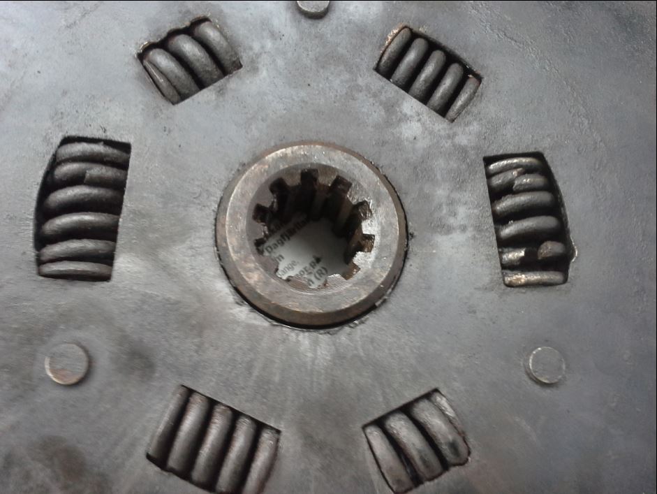

Suddig bild, men den enda "före"-bild jag har av centrumplattan, man ser att den är medtagen på fler än ett ställe.

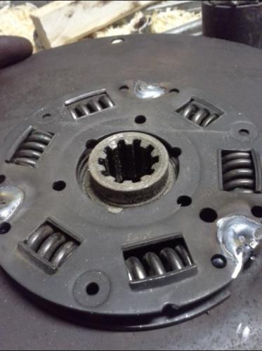

Efter att ha tagit bort det gamla centrumet och passat in fjädrorna på rätt plats såsom beskrivet i första inlägget så svetsade jag fast det som tidigare varit nitat.
Väl tilltagna svetsar kanske, men jag ville se till att det inte hängde upp sig på dem om nåt skulle gå fel...
Väl färdig med svetsandet var jag så nöjd med det hela att jag arrangerade en helhetsbild med ryckutjämnaren, den donerande lamellskivan, hammaren som övertygade det gamla centrumet om att släppa nitarna och svetshandtaget som hjälpte det nya att omfamna sitt öde och gå till sjöss.
