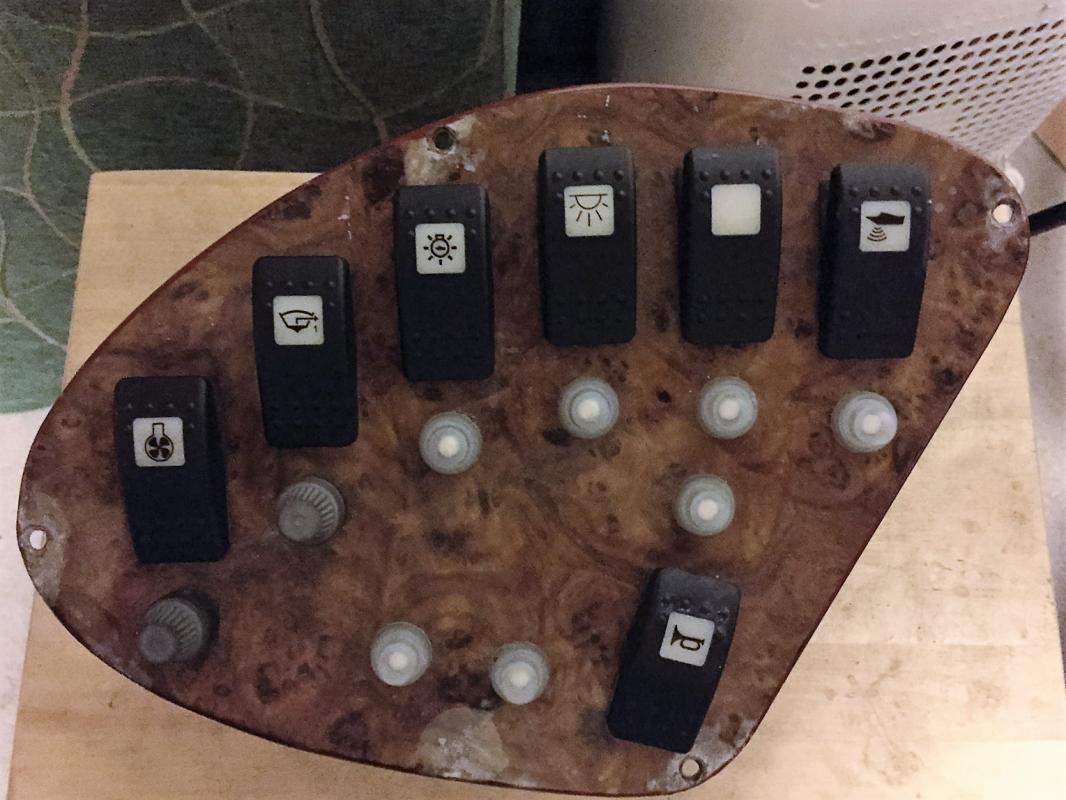

Tänkte göra i ordning dessa paneler, men är fattig på idéer och behöver lite förslag.
Panelerna är gjord i nån sorts aluminiumplåt(?) ca 2,3 mm med nån slags foliering som håller på att släppa. Dessutom är den inte speciellt snygg kan jag tycka. Helst skulle jag nog göra nya plåtar då jag skulle vilja ha nya hålbilder. Men då får bli träpaneler om jag ska kunna skära till dom och då hamnar vi på minst 4mm tjocklek vilket är lite för tjockt tycker jag.
Om jag behåller de gamla panelerna och på nått sätt folierar om dom. Vad ska man hitta på för färg, mönster etc?
Jag ska, åtminstone än så länge, behålla svarta instrument. Brytarna är ju också svarta.
Jag är tom på idéer och behöver hjälp .......

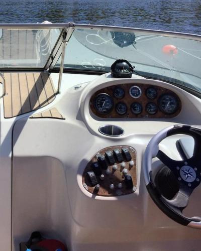

Så här ser de ut monterade i båten

Jo brytare, säkringar och mätare ska bort. Det är själva panelen jag vill byta alt sätta nytt ytskikt på.
Brytarna är ganska nya så de är fräscha.
