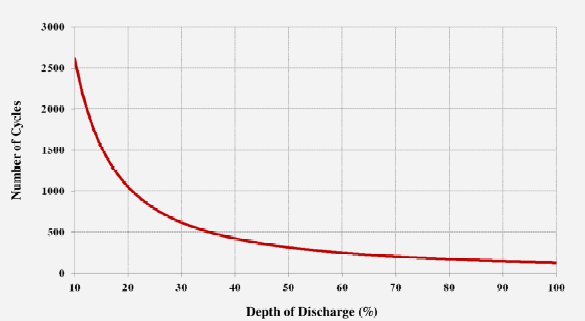

lp75 41 Postad 28 Januari , 2017 För att man skall gå plus så gäller det ju att AGM tål mer än dubbla antalet laddningscykler, när uppnår man det? Tycker mig inte sett någon graf som visar det. Första tanken var ju att man skulle köpa mindre batteribank då AGM tål mer djupurladdning. Men vinsten kommer kanske om man köper större bank och belastar den mindre. Är det då man får betydligt mer än dubbelt antal cykler? Dela detta inlägg Länk till inlägg Dela på andra webbplatser
bhemac 2 860 Postad 28 Januari , 2017 Typisk AGM Våta batterier har inte alls samma kurva, där tar även mindre uttag på livslängden. Dela detta inlägg Länk till inlägg Dela på andra webbplatser
lp75 41 Postad 28 Januari , 2017 Då är det ju där jag tänkt fel, för att gå plus skall jag se till att behöva nyttja färre % än tidigare. Vilket kräver fler Ah. Dela detta inlägg Länk till inlägg Dela på andra webbplatser

Olleman82 114 Postad 29 Januari , 2017 Ip75, vi verkar använda båtarna väldigt lika. Min initiala tanke var att köra med ett enda 95ah batteri AGM (enbart förbrukning) och emellanåt dra ur det under 50%. Enligt spec verkar tex biltema batteri klara detta 180 gånger. 20 sådana dygn per år ger 9 år. Längre än så förväntar jag mig inte att några batterier ska hålla ändå. Bättre, rent ekonomiskt, att skaffa mer solpanel än ett batteri till förutsatt att teori stämmer med praktik. 1 Dela detta inlägg Länk till inlägg Dela på andra webbplatser
lp75 41 Postad 29 Januari , 2017 Olleman82, grafen på AGM som bhemac postade visar att dom klarar ca250 cykler vid 60% och mer än det vid 50%. Hittade nu en pdf jag laddat ner tidigare och den bilden är från Biltemas AGM batteri. Slutsatsen verkar ju vara. Så fort man har många laddningscykler så verkar det löna sig rent ekonomiskt, men man skall då dimensionera för lågt nyttjande. Man kan inte samtidigt maxutnyttja fördelen att kunna minska storleken på batteribanken då minskar ekonomiska vinsten. Sen får man ju sätta sitt eget värde på övriga fördelar. Dela detta inlägg Länk till inlägg Dela på andra webbplatser
