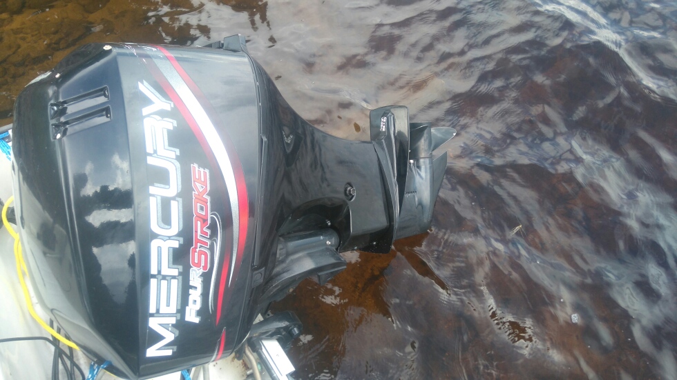

Mercury 40hp 4-takt
  Jag har en Mercury 40hp 3 cylindrig 4-takt. Drygt 10 år gammal.
Jag undrar vilket muskelbatteri som behövs för att starta den. Idag har jag ett gult batteri, förmodligen ett fritidsbatteri så det vet jag ju är inte rätt. Men när jag ska starta denna motor så händer ingenting de första sekunderna jag vrider om nyckeln sen börjar startmotorn snurra igång. Verkar ju kräva en riktig stort startström. Provade även ett helt nytt bilbatteri nu du jag hade den på båtvagning Samma sak, Vrider om nyckeln och efter ett par sekunder börjar startmotorn först lite sakta och sen i full fart snutta igång.
Kräver denna båtmotor något enormt startbatteri som kan ge riktigt stor startström?
