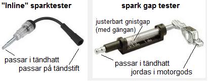

Thomas-1 311 Postad 16 September , 2016 Hej! Skulle absolut ha gjort ett test av tändningen med lång gnista. Busenkelt och säger så mycket om energin i den genererade gnistan.Man kan köpa en speciell testare enligt högerbilden nedan men en lämplig lång skruv i tändhatten funkar också. Rigga ett gnistgap på... tja 7 mm. (Tejpa fast tändhatt så skruvändan ligger 7 mm ifrån motorns gods. Dra i startsnöret, får du mot förmodan ingen gnista så minska efterhand gapet till du får gnista.)Här en liknande test på en gammal motorsåg där ett utböjt gammalt tändstift ger ca 4 mm gnista...YouTube.Att motorn startar med startgas kan som sagt tyda på bränsleproblem men nu har du ju dubbelkollat det mesta(*). Startgas är mycket mer antändligt än bensingas så även halvkass tändsystem kan antända och starta motorn. Går alltså att lura sig själv att undersöka bränslerelaterade saker, men med gnisttestet får man bra besked om energin.*) Men tydligen inte gjort rent munstycken, det är ju i deras pyttehål som skräp kan fastna? Särskilt huvudmunstycket kan vara känsligt för det ligger ofta i förgasarens botten dit tunga skräppartiklar ansamlas. Håll upp emot ljuset och kolla att det lilla hålet är runt o fint. Skulle dock först gjort det busenkla gnisttestet - och om det indikerar bra tändenergi sedan börjat misstänka skit i förgasaren. Dela detta inlägg Länk till inlägg Dela på andra webbplatser
