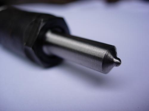

Jag har tagit bort spridaren från en VP MD5'a och försöker förstå var bränslet sprutar ut. Det finns ju inga hål eller skåror där bränslet kan komma ut. Tar gärna emot tips på bra ställen i Mälartrakten som utför justering/provtryckning av spidare.
Hej! Renoverade min spridare i småland nyss. Längst fram på spetsen ser du 4 ytterst små hål som gör att dieseln blir till en dimma under högt tryck. Prata med marinverkstaden. De kanske skickar den. jag betalade knappa 1100:- inkl. moms för ett nytt fjäderpaket ny spets och självklart ett test i speciell rigg för ändamålet. Hörde att bosch har spetsar som är billigare än penta. Motorn går som en dröm nu, mot tidigare när spetsen var helt igensotad. Gör ett komp.prov när ändå spetsen är borta. Tar 10 minuter.

Hej! Den var tidigare orkeslös på lite hårdare belastning och rök pga oförbrända dieseldroppar. Nu är den som vanligt igen och har inga problem att marscha 5-6knop. Mkt erfaren motormekare sade att det finns olika spridartillverkare och det finns nog ingen anledning att ifrågasätta detta. Bra blev det i alla fall. Kompprovet talar om om kolvringarna/fodret är slitna. Kanske tom om ventilerna skall slipas in. Ingen expert på området. Magnus
Nya spridaren (ny spets & nytt fjäderpaket som justerats till korrekt spraybild) och 1100:- fattigare/lyckligare.

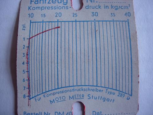

Så här ser kurvan ut efter 10 sekunders vridande på startmotorn. Kommer inte ihåg enheten på det hela. Kurvan ligger mitt i spannet mellan en ny och sliten motor.

Även Volvo Pentas spridare är Bosch. Värdet vid kompressionsprov står i verkstadshandboken, för en diesel vanligtvis mellan 20 och 25 bar. Det är alltid ett väldigt gissande i såna här forum. Läs på först om ni vill veta.
När trycket kommer upp i ett visst värde öppnar plötsligt ventilen i spridaren och under en kort puls sprutar dieseln ut ur de små knappt synliga hålen längst ute i spetsen. Är spridaren dålig så släpper ventilen förbi diesel och den får ingen puls utan kissar hela tiden då trycket ökar. Svartrök och lite sämre effekt.
Han som renoverade mina spridare visade hur det fungerade. Han satte en renoverad spridare till en handpump. Med den ökade han trycket och spridaren började då att pulsa ut diesel och lät som en kulspruta.
Han monterade en orenoverad på samma sätt och den pulsade inte alls utan sprutade stråle hela tiden.
