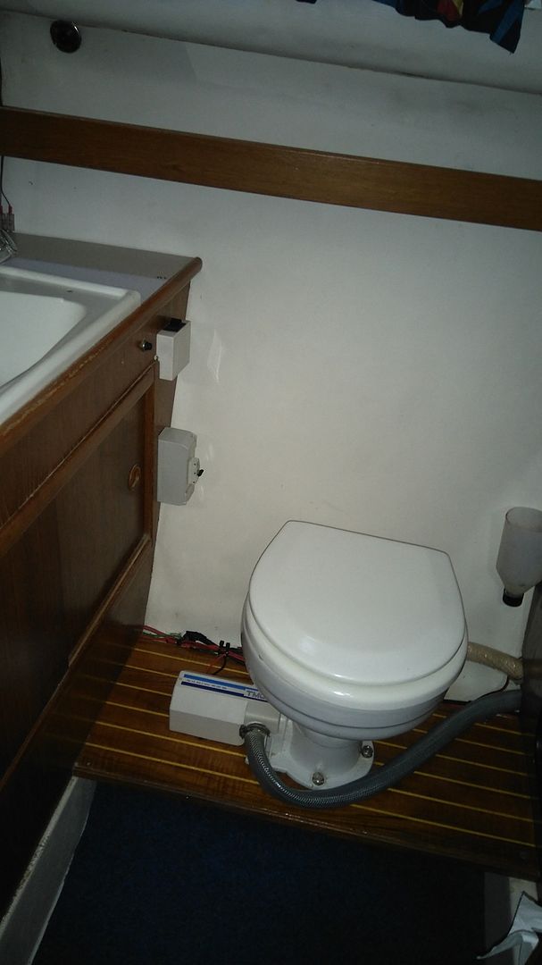

Georg_Ohm 5 265 Postad 2 September , 2016 Här är föresten en bild på min elkonverterade Jabscotoalett som finns i min förra båt. Underdelen köptes på Seasea, på den tiden knappt 800kr, idag är den dyrare. Skålen är en standard Jabsco, den lilla modellen (dessa fanns/finns i två storlekar). Sittringen "ändringen" hamnar en bit högre upp, så man får en mer upphöjd sittposition. Jag fick dessutom tillverka en ny durk under toan eftersom det hålbilden för skruvar inte stämde, de gamla skruvarna var skruvade underifrån och inplastade så jag var tvungen att kapa dessa, därför en bit durk, eller snarare en "hylla". Automatsäkring och spolknapp under handfatet, den lilla svarta knappen startar pentrypumpen. Den avsågade plastflaskan är hållare för toaborsten, och toaborste är förra säsongens diskborste, alltid den ordningen, inte omvänt! Dela detta inlägg Länk till inlägg Dela på andra webbplatser
