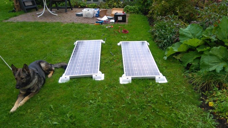

Georg_Ohm 5 122 Postad 1 September , 2016 Så här blev det. Sammanlagt 250W solpanel. Den äldre 50 wattaren laddar batterigruppen via egen regulator, här är kopplingarna litet oklara så jag har inte lyckats lista ut exakt hur förre ägaren kopplat denna, men troligtvis laddar den båda batterigrupperna. De nya båda 100wattarna laddar enbart förbrukarbanken, men jag köpte även Biltemas skiljerelä, så möjligheten finns att även mata förbrukarbank 2, som nu mest är ett reservbatteri. Jag har fixat till Sikaflexkladdet efter det att bilden togs. När jag limmade fast hörnerna gick fogpistolen sönder, så jag fick åka tillbaka dagen efter med en kompressor och en tryckluftsdriven fogspruta istället. Kabeln i flexislang har också limmats fast. Det blev trots allt Sikaflex 292i Dela detta inlägg Länk till inlägg Dela på andra webbplatser

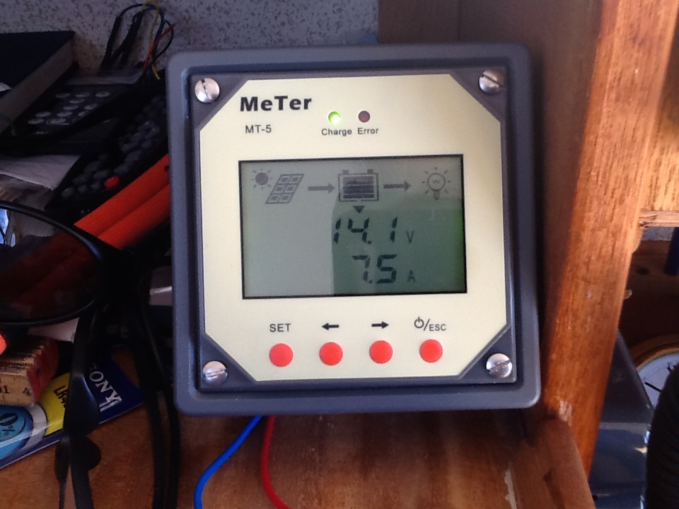

Georg_Ohm 5 122 Postad 3 September , 2016 Är ute på en ö just nu, vi var iofs fulladdade under kvällen, men kollade på TV några timmmar, och har slösat på elen, var nere i 95% enligt BM-1. Och när solen tittade fram i morse, ja bakom lätta slöjmoln, gav panelerna 4A som mest. Just nu varierar det mellan 0,5- 1,5. Men orättvis märning nu då vi inte bott i båten nån längre tid och egentligen inte belastat batteribanken något nämnvärt och det var fulladdat redan i hemmahamnen. Dela detta inlägg Länk till inlägg Dela på andra webbplatser

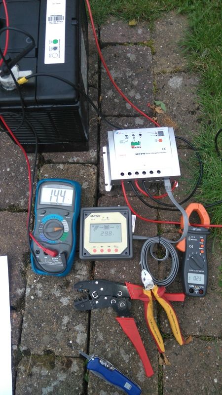

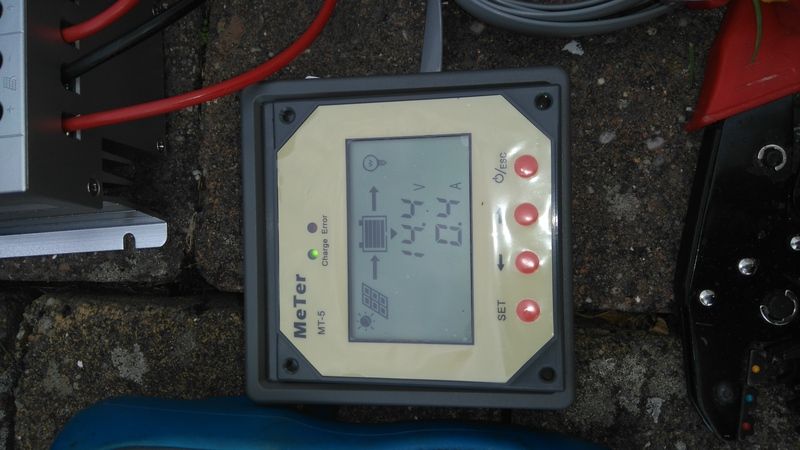

Georg_Ohm 5 122 Postad 3 September , 2016 (redigerade) Nu börjar det arta sig. Vi har förbrukat litet, och solen tittar fram ordentligt. 44,8 volt in i systemet beror på att panelerna är seriekopplade, men borde väl bli runt 24-30 volt, men så var det inte... 14,1 till 14,2 volt ut mot batterierna känns ju bra, även om gasningsgränsen är nära. Man kan ställa om laddningsspänningen mellan; flooded, gel och sel, jag tror det betyder öppet-, gelé eller AGM samt slutet. Jag ställde om till "sel" så då sänktes spänningen till 14,1 volt, kanske bättre? Batterierna är öppna vanliga syra/blybatterier. Redigerad 3 September , 2016 av Georg_Ohm Dela detta inlägg Länk till inlägg Dela på andra webbplatser

bhemac 2 860 Postad 3 September , 2016 Du ska nog ha den stående på "flooded" för att utnyttja batterierna bäst. Momentanvärdena är kul att se men det totala energitillskottet per dygn är mer intressant. Det blir en hel del ström även när det inte verkar så. -- En spolbehållare på dass tänkte jag sätta, mest för att det låg en sådan i källaren. Lite spolarväska kan vara bra att tillsätta ibland. Kromade kopparrör kan bli ganska snyggt att dra, ser lite vetenskapligt ut. Berätta när du hittar spolarmunstyckena, jag vill också ha den modellen. 1 Dela detta inlägg Länk till inlägg Dela på andra webbplatser
