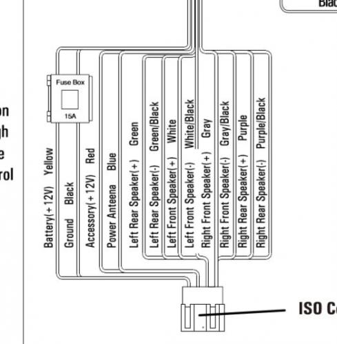

Blir inte klok på hur jag skall koppla in +12V på en LTC Promarine 1111.
På kopplingsschemat står det att den grova gula ledningen skall anslutas till +12V batteri och den tunna röda skall kopplas till +12V tändning.
Jag antar att den tunna +12V ledningen är till för att hålla radions minne och därmed borde gå direkt till batteri innan huvudbrytaren för förbrukningsbatterierna.
Den grova gula borde kopplas till +12V efter huvudbrytaren.
Eller är jag ute och cyklar?

Det står inte tändning i schemat utan tillbehör. I övrigt rätt tänkt av dig. Dra den tunna röd direkt till batteriet, om du vill ha minnesfunktionen.

Ja, jag skulle också kopplat in den gula efter huvudbrytaren/ frånskiljaren.
[Många moderna båtar har likt bilar ingen frånskiljare, kanske är det därför som man i den enkla manualen struntat i att ta med detta? Men har man en frånskiljare så bör den väl kunna avbryta så mycket av elkretsen som möjligt, fast stereominne och ev. länspump undantaget?]
Angående den röda är jag klart osäker men skulle kopplat till tändnyckeln (radioläget?) precis som det faktiskt står i anvisningen!
[Detta med "stereominne" är kanske inte aktuellt, din enhet verkar inte vara nån bilstereo à la 90-tal där radiodelens kanalinställningar behövde ständig 12-volt för att minnas. Men kanske behöver den ändå minnas saker, fast jag tvivlar på att ständig 12-volt behövs för detta numera? (Finns väl t.ex. sen länge minneskretsar där saker "bränns" in - litet som att rista i sten - utan att behöva ständig spänningsmatning?)]
Tror kort sagt att din enhet Promarine 1111 inte behöver nåt så ålderdomligt som ständigt inkopplad 12-volt för att minnas det den behöver minnas.
[Har f.ö. googlad litet på eventuella problem med inkoppling av enheten ifråga utan att hitta något som avviker från tillverkarens egna instruktion? (De som kopplat enligt manualen är förmodligen nöjda, för annars vore det nog ganska lätt att googla diverse klagomål, frågor och problem?)]
Bilden nedan snodd HÄR.
Ps. @excel319; hmm...vilket schema refererar du till mer bestämt, kanske kan du länka din källa i tråden nedan??

Gul = "allways on", minne mm. Ofta drar apparaten lite ström, en del ganska mycket. De flesta brukar vilja lägga denna via brytare/säkring.
Röd=tändning så att apparaten startar samtidigt som bilen, används oftast inte i båtar men man kan lägga ihop den med den gul så att apparaten startar när man slår på säkringen/brytaren.

Jag har en äldre modell av Promarine och den håller inte minnet när jag bryter spänningen.
Excel319 skrev: Jag har en äldre modell av Promarine och den håller inte minnet när jag bryter spänningen.
Aha, förklarar rimligtvis skillnaden, tack för källhänvisningen! :-)
Bhemac inlägg #4 skrev: Gul = "allways on", minne mm. Ofta drar apparaten lite ström, en del ganska mycket. De flesta brukar vilja lägga denna via brytare/säkring.
Detta med "allways on, minne mm" låter som att den gula kabeln egentligen inte bör kopplas "efter frånskiljaren" trots allt?
Menar du med detta att "manick LCT Promarine 1111" även i sin moderniserade tappning faktiskt tappar minnet (radiokanalers frekvens, andra personliga inställningar etc) vid minsta strömavbrott?
Om det är som du skriver att många ändå föredrar att sätta en strömbrytare på den GULA p.g.a. hög strömförbrukning så behövs kanske fortfarande ständig batteri-backup, men man accepterar vid varje frånslag hela ny-inknappandet för att strömförbrukningen kan vara ett värre problem?
[Fast även om man kopplat via huvudbrytare/frånskiljare så brukar den väl stå påslagen dygn i sträck ifall man är ute på semester-galej, och just vid sådana övernattnings-äventyr kan batteriet lätt laddas ur av många andra belastningar. Man accepterar m.a.o. stor standby-strömförbrukning just då det är som mest olämpligt utan hemsnickrad brytare på den gula?]
Själv tänkte jag att en hemsnickrad brytare på den RÖDA kabeln vore bra - i brist på tändnyckelbrytare (radioläge) á la bil?
Vete katten, men jag börjar förstå att trådskaparens fråga är ytterst relevant. Ett mejl till tillverkande firma vore inte dumt? För deras "ikea-manual" är långt ifrån klargörande kan jag tycka?
Ps. Jo, detta med fabriksproducerade nya båtar som skulle sakna batteri-frånskiljaren är nog dessbättre fel. :-) (Har dock sett nån gammal forumtråd där detta påstods, kanske gällde den bara direktimporterade usa-båtar eller nån annan sällsynt trend?)
