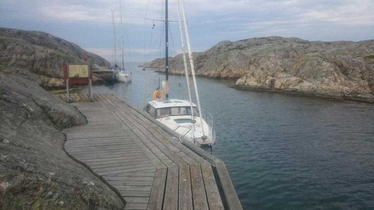

Dagen tilläggning på Hejen på Väderöarna (Bohuslän) var väl inte helt perfekt,men nu ligger jag välförtöjd och väl avfendrad.
