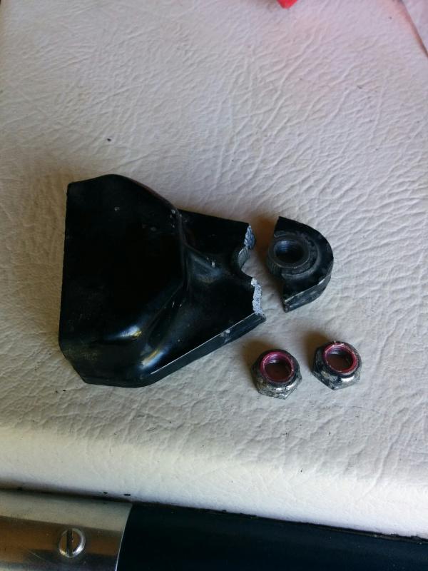

Vad hetter denne grej?
Hejsan.
På bifogat foto ses en grej som har suttit
på en Mercury Thunderbolt500 50hk. Hullet
är till bulten på styrarmen, så motoren
svinger, när man drejer på rattet.
Svensk och engelsk namn vil väre jätte
fint.
Tack på förhand.

Jag vet inte vilken årsmodell du har, men letade reda på ett exempel på en 50 Hk (3 cyl), där kan du själv leta vidare efter rätt del.
På Engelska så heter delen "BRACKET"
På svenska så vet jag inte men "motorfäste för styrning"      :D
Årsmodel tror jag är 1976, men da serie nummeret (kanadesisk, inte amerikansk) böjar på 706*** är det svårt att hitte. Men på: http://www.maxrules.com/merc_contents.htmlser det ut till att det är en '76.
Men "bracket" betyder väl tång??

Om du tittar på det exemplet jag skickade i länken och tittar på del nummer 11 som påminner om den du har på din motor så ser du att den delen heter Bracket.
Micke-boat, jag får ingen foto, bara en qr kod och en strekkod.
Men tack för dit svar, det gör at jag nu kan gå på jakt efter min Bracket

Tror mojängen ifråga har reservdelsnummer 39503 hos Mercury?
Blir iaf bra och få sökträffar med detta reservdelsnummer som sökterm vid bildgoogling, ser väl klart likt ut som i din bild? I sajten boats.net kallas den "bracket, remote steering", nästa steg är nog att försöka hitta detaljen hos svenska återförsäljare med ledning av reservdelsnumret.
(Då kan man också få reda vad prytteln kallas även på svenska - åtminstone bland återförsäljare - om än inte i folkmun.)
Tyvärr hittar jag ingen svensk återförsäljare för denna reservdel 39503, troligen för gammal motor och alltför lågfrekvent såld reservdel är nog f.ö. orsaken?
[Hmm... tvingas alltså själv gissa/ hitta på lämplig svensk benämning, kanske "styrmothåll" eller "styrvajer-fäste"?]

Svetsa kan verka enkelt, men mitt i en lagarbana med gjuten aluminium är ingen "dans på rosor"! Det kan behövas skumma mängder magnesium i tråden och resultatet kan skifta på dagsformen. Köp en eller tillverka en ny i tex rostfritt kan inte bli så dyrt om man har en bit rör eller svarvar en lagerbana!
