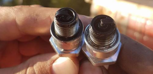

Svarta.
Ena lite blötare än det andra, och det som är blötare är nedre cylindern där det skvittrar mest bensin.

Hej, tvekar också litet mellan förgasar- eller tändnings-fel. Bensinblött tändstift kan väl egentligen tyda på bägge orsakerna? (För även med perfekt fungerande förgasare så ansamlas väl bensin ifall det inte förbränns snabbt nog - kanske p.g.a. uteblivna tändstiftsgnistor.)
