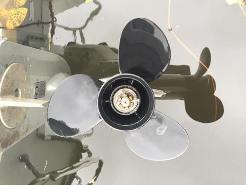

Hej och tack för alla svar. Har nu varit med min propeller på en båtverkstad de kunde inte se något visuellt fel men sa att det inte alltid syns. Så jag köpte ny propeller och nu går den som det ska igen. Nedan har ni lite bilder på gamla propellern mm. En ny fråga bara gällande proppelerstorlek jag var ute och provade båten med mina två barn typ totalt 120 kg. När jag gasar Max kommer den upp i 6500varv betyder detta att propellern är lagom stor?
En extra fråga som ni ser på bilden av propellern så är fenan under/framför trasig är detta en stor riskfaktor då propellern får mindre skydd. Måsta man byta hela underdelen på motor för att ersätta denna?

Trasig kan man lugnt säga om din skedda. Du kan köpa en ersättningsskedda här: https://www.blocket.se/kronoberg/Skydda_reparera_din_skadda_kostnadseffektivt_65249752.htm?ca=14&w=3
Det är en skedda i rostfritt som du bultar eller nitar på. Har själv en sådan och den funkar utmärkt.
Med en skadad skedda förlorar du inte bara skydd mot propellern utan även stabilitet i styrningen och båten vid planing.

Skeddan går att svetsa, det brukar en duktig propellerfirma (Tex propellertrim) kunna fixa. Köpa nytt underhus är overkill och kostar nog mer än det smakar.
Ersättnings skedda i rostfritt är nog bra, men man ska tänka på att alu och rosfritt inte går så bra ihop i vatten.
