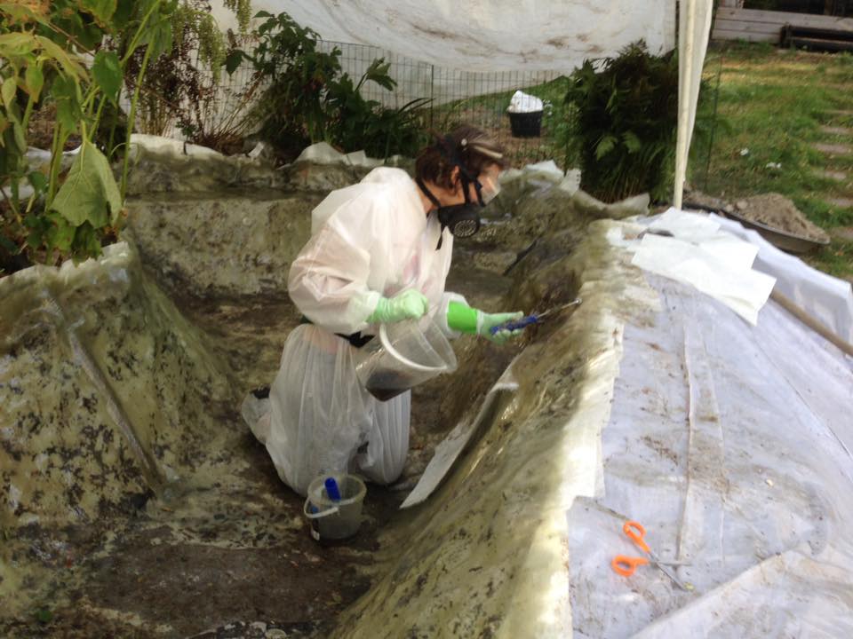

Anna-Karin_Lundberg 5 Postad 16 Juli , 2016 Byggplast får det bli. Nu kommer en period med mycket jobb, men jag hoppas kunna plasta sista dagarna i juli då jag är ledig ett par dagar. Om det är sol och torrt väder då! Förra sommaren regnade bort, därför blev dammen inte klar då. Lika bra, för nu har jag grävt ut den till typ tre gånger större, haha. Det får bli plast i alla fall. Frågan är ännu ytlagret, topcoat eller hårdlack? De som har koi i sina dammar med glasfibertätning använder ofta topcoat. Jag ska inte ha fisk i dammen men hoppas på andra djur och vill förstås inte att det ska vara något giftigt. Och att det ska vara vattentätt. Dela detta inlägg Länk till inlägg Dela på andra webbplatser
Anna-Karin_Lundberg 5 Postad 20 Juli , 2016 Jag har läst runt lite och undrar var jag köper glasfiberväv. Det går att läsa att Biltemas inte vill suga åt sig av polyestern och så var det faktiskt när jag höll på och plastade en annan sak tidigare. Jag rollade och rollade, men det låg luft under som vägrade komma ut. Är det Biltemas dåliga kvalitet eller min dåliga teknik? Eller bara otur? Är kvaliten bättre nu, jag köpte på Biltema för ett par år sedan. Jag kommer ju behöva en del, så de små paketen på Seasea blir jättedyrt. Nån som har tips? Dela detta inlägg Länk till inlägg Dela på andra webbplatser
ziggemannen 122 Postad 20 Juli , 2016 Biltemas har funkat för mig utan problem, och jag vill sträcka ut hakan och säga att det spelar ingen roll vilken glasfiber man använder. Jag tror spontant att du behöver fila på din teknik. Viktigt, stumt underlag är viktigt. Svajar det så är det ett sant h-e att få bort luftbubblor. Dela detta inlägg Länk till inlägg Dela på andra webbplatser
Anna-Karin_Lundberg 5 Postad 21 Juli , 2016 Misstänkte att det handlade om teknik, men jag minns att jag hade ett elände att rolla ut luft - jag lyfte på den blöta väven och försökte rolla dit den igen, men den vägrade "bli blöt" och den där luftbubblan bara envisades med att ligga där och hånskratta åt mig. Nu är det ju inte en båt jag ska bygga utan bara en damm, en form som ska hålla vatten kvar så det handlar inte precis om liv eller död om arbetet inte blir perfekt gjort. Är det bara så enkelt som att välja rätt väv så behöver jag ju inte köpa den sämsta. Om det nu inte är "allmänt känt" att Biltemas glasfibermatta är jättedålig så kör jag på den. Dela detta inlägg Länk till inlägg Dela på andra webbplatser
Anna-Karin_Lundberg 5 Postad 15 Augusti , 2016 Hallå igen, dags för en uppdatering! Jag känner mig dum i huvudet - har precis insett att jag gjort bakfram och nu är det helt försent att göra om. Jag har kladdat och kladdat, igårkväll lade jag sista varvet glasfibermatta och polyester. Ska idag lägga topcoat. När jag började fundera på det här med den vattentäta ytan topcoaten ger så inser jag mitt supermisstag: Jag har ingen vattentät undersida!!! Visst skulle jag börjat med nån slags formtopcoat? Jag fick rådet här om byggplast. Jag läste byggplast. Jag tänkte byggplast. La jag byggplast? Nej. Jag trodde byggplasten var för att skydda glasfibern mot fukt medan jag lade första lagret polyester, men det har varit torka här och gropen grävdes ut i lerjord, den var en torr skorpa och glasfibern lades därför direkt mot jorden och dränktes sedan in i polyester. Nu har jag lagt minst tre lager, men eftersom det överallt är gott om om lott så är det på de flesta ställen mer än tre lager. Jaha, nu går det inte att göra något, bara inse att jag är okunnig och gjort fel. Det är tack och lov inte en segelbåt utan bara en trädgårdsdamm och jag är bara ute efter att formen ska hålla vattnet inne. Men vad kan jag förvänta mig hända med formen? Hur länge kan den hålla tätt? Suck, känner mig så dum! Dela detta inlägg Länk till inlägg Dela på andra webbplatser
bhemac 2 860 Postad 15 Augusti , 2016 Det är nog ganska lugnt, det kommer ändå att hålla i 50 år. Om dammen börjar läcka beror det troligen isens verkningar eller sättningar i marken. Reparera är ju ganska enkelt också. Dela detta inlägg Länk till inlägg Dela på andra webbplatser
Faderullan 729 Postad 15 Augusti , 2016 (redigerade) Jag skulle inte oroa mig heller. Jag har en glasfiberbåt från 1957 som aldrig varit ytbehandlad på insidan. Slagvatten (till och med lite oljeblandat ibland) ligger i kölsvinet hela somrarna och jag är inte det minsta orolig. Redigerad 15 Augusti , 2016 av Faderullan Dela detta inlägg Länk till inlägg Dela på andra webbplatser
Anna-Karin_Lundberg 5 Postad 15 Augusti , 2016 Ahh, tack för tröstande ord! Då hoppas jag på det då, om den håller tätt de första tio åren så räcker det, sen kan jag renovera den om det behövs. I värsta fall får jag väl lägga gummiduk i den då eller måla med den där gummifärgen jag hittade. I affären där jag handlade trodde de att jag bara skulle behöva 2 kg topcoat till mina uppskattade 12 kvm men nu när jag läser på lite så verkar det inte räcka på långa vägar. Snarare ett kilo på 2 kvm, så det blir att åka och handla idag och lägga topcoat imorgon. Jag köpte förresten inte Biltemas glasfibermatta, räknade lite och insåg att det blev billigare att köpa en rulle på 35 kg på Seasea än Biltemas paket. Det gick fint att rolla in polyester i mattan men det blev ett tufft rullande innan mattan sög åt sig och blev genomskinlig. På något ställe blev det mindre luftfickor under glasfibern, de syntes i efterhand när jag kunde titta efter noggrannare än när jag satt mitt i kladdet. Dela detta inlägg Länk till inlägg Dela på andra webbplatser
