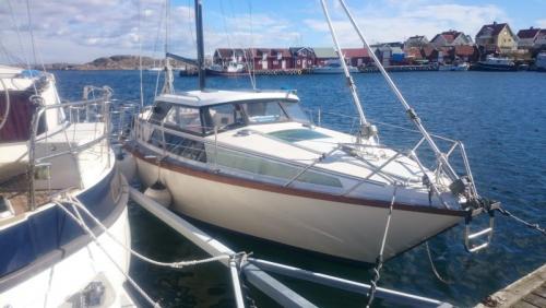

Så köpte jag ett par flätade 12mm Liroslinor som den på bilden, för fem sex år sedan. Dessa har varit jättebra, men nu är de båda stela som en vajer. Förr har det räckt att tvätta dem i sötvatten, men nu verkar det som de blivit förstörda, kanske har jag belastat dem för hårt? Det har hänt att det blivit en hel del kraftiga ryck i linorna under en hel natt.
Och så är det så att jag gillade dessa linor så mycket att de togs med från den förra mindre båten till den nya något större och betydligt tyngre båten. Blir de bättre efter en omgång i tvättmaskinen, eller skall jag köpa nytt med plats för gummidämpare?
